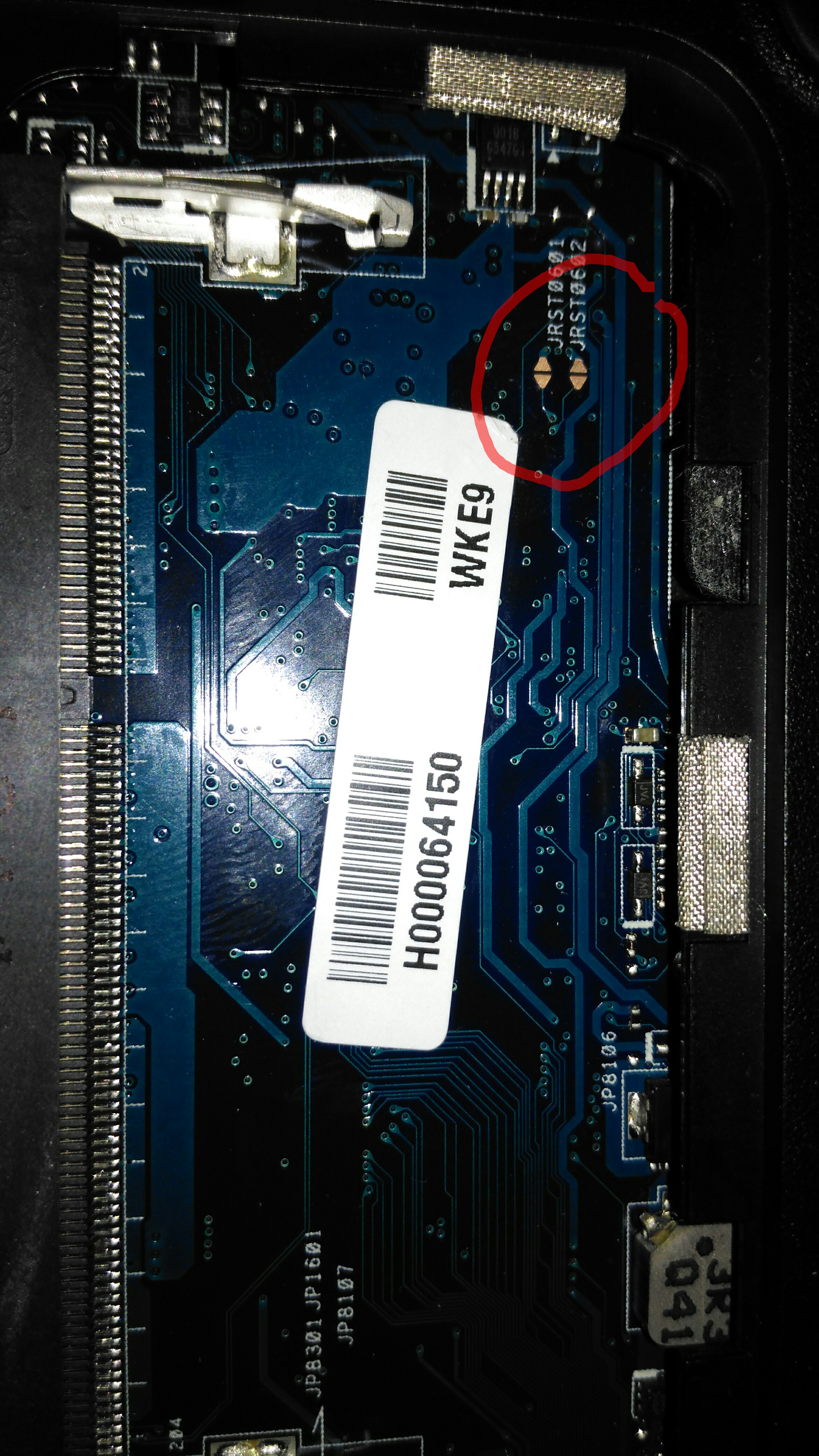

Boas pessoal.Alguém me pode ajudar a fazer reset à bios.Na imagem a baixo está indicado aquilo que me parece ser o jumper de reset, há falta de informação na net e por parte da toshiba para este modelo, por isso decidi recorrer ao fórum à procura de alguém que confirme se os jumpers indicados são os de reset e como os devo chantar..Obrigado

Boas, não tenho acesso porque trata-se de um computador com pass na bios, que o utilizador acabou por se esquecer... não tenho qualquer acesso ao software.. tanto quanto sei é mesmo necessário efectuar o reset recorrendo a este método...
O metodo de falhar 3x a pass para usar chave de fabrica também não funcionou... por que ele reinicia-se e volta apresentar a mesma tela.

Não encontrei grandes informações sobre esse modelo, pelo que não posso confirmar onde pode realizar o reset exatamente.
Mas se possuir acesso à pilha da BIOS pode retira-la durante alguns segundos. Faz o mesmo efeito..

Já tinha tentado isso, retirei a pilha e teve + de meia hora sem ela e não resolveu... Também não consigo encontrar informações sobre o modelo, o que torna a tarefa bastante difícil, pois se me enganar a chantar o jumper posso correr o risco de inutilizar o portátil..

Retirar a pilha terá de eliminar todas as definições da BIOS.
Teste novamente, mas desta vez, quando tirar a pilha, carregue durante 10-15 segundos no botão POWER (não necessita de ligar o portatil à energia).
Repita o processo algumas vezes se não funcionar na primeira.
A pilha é responsável por manter as definições da BIOS guardadas. Se a retirar, e supondo que não existe nenhuma energia restante, por exemplo, nos condensadores da motherboard, as definições são perdidas.
