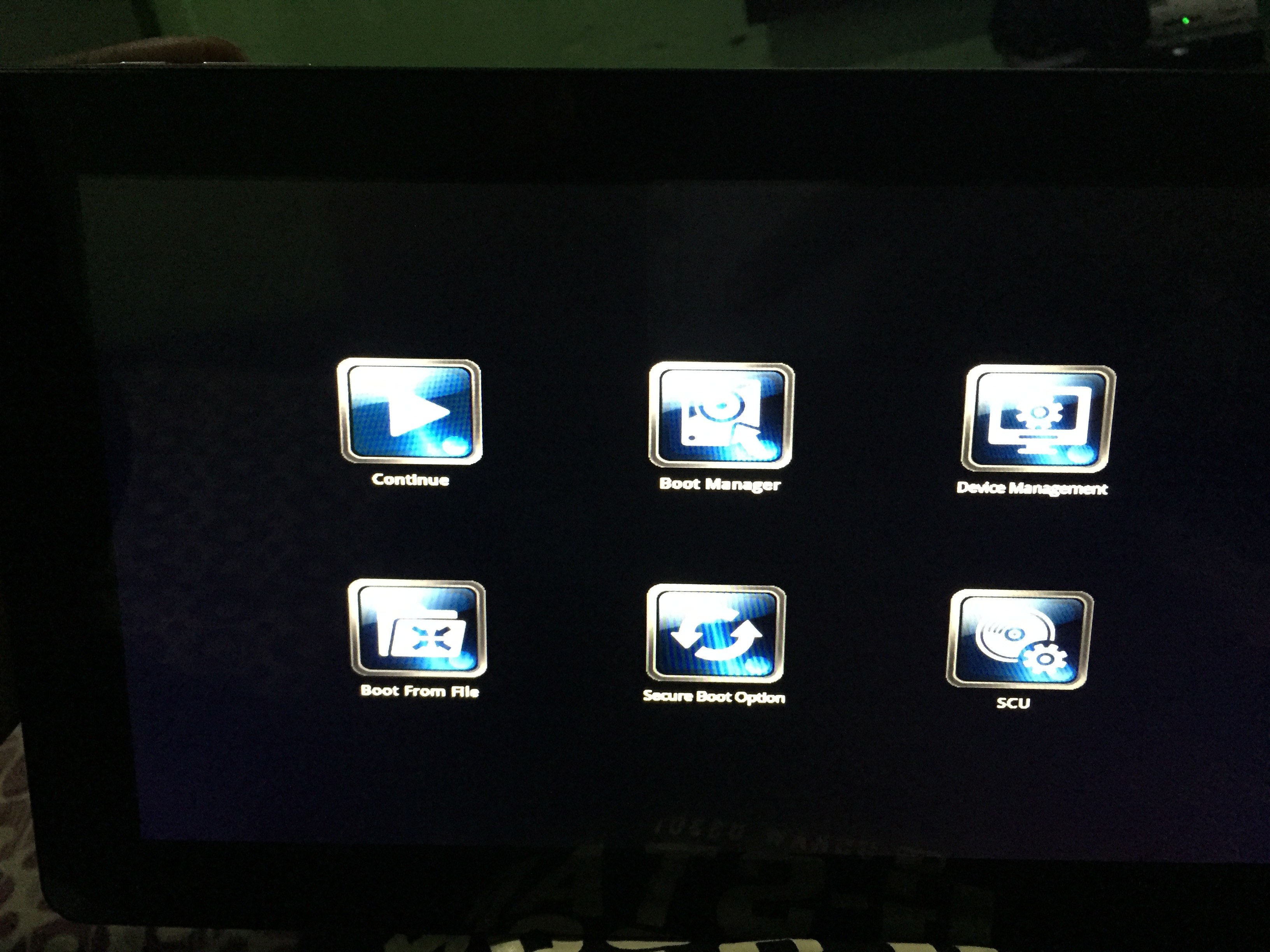

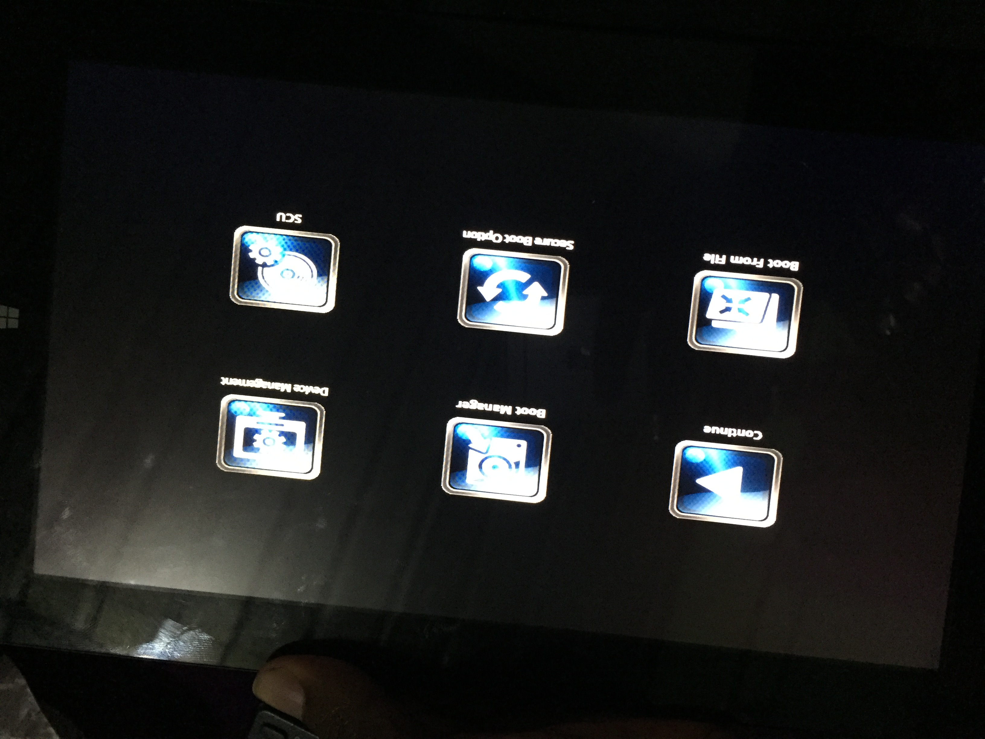

Bom se eu ligar pressionado o botão power e o volume + aí leva me a um menu com várias opções primeira continuar, boot from file,boot maneger, secure boot option etc. o problema não têm como clicar em uma das opções pk o visor/ digital não responde gostaria de te enviar algumas fotografias este é o meu watsap +244925707369

#17Ajuda no meu tablet  Empty Re: Ajuda no meu tablet - Sáb 7 maio 2016 - 5:44
Anexo: IMG_2452.JPG
Anexo: IMG_2437.JPG

Se o ecrã não funciona nesse menu, aparenta tratar-se de um problema com o próprio ecrã.
Esse menu parece tratar-se do meio de recuperação do sistema, pelo que deveria sempre funcionar.
O facto de o ecrã não responder, indica que, logo à partida, não está a detectar o toque...
Não existe uma solução simples, sem ser ativar a garantia...
