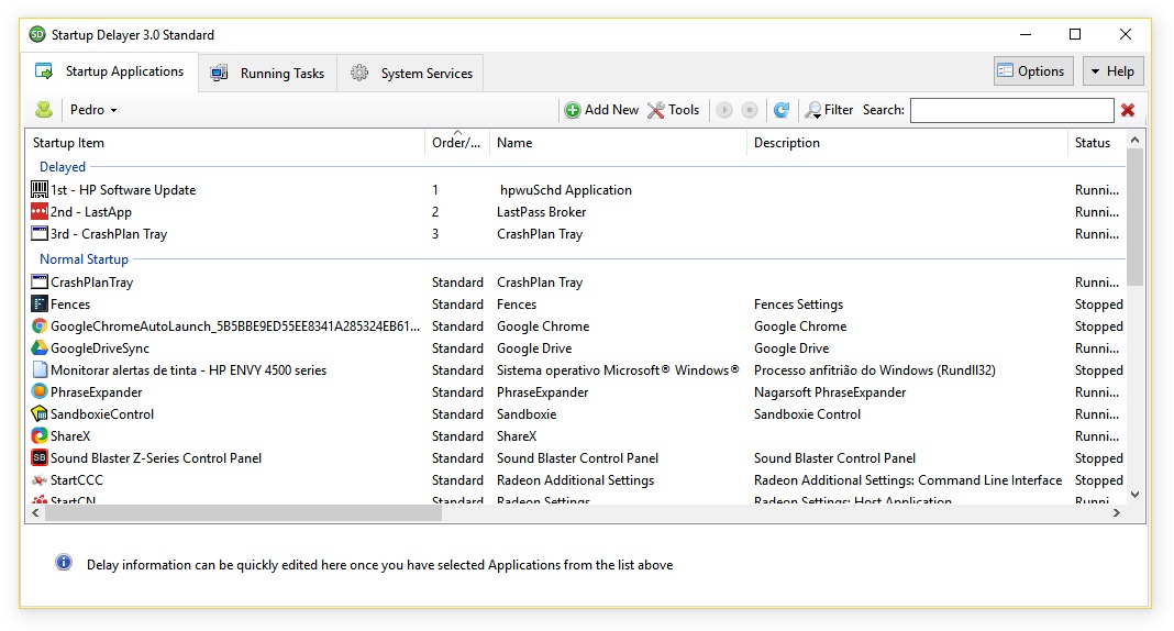

Existe uma solução: Startup Delayer
O conceito deste programa é bastante simples: todos os programas que não sejam necessários de imediato no arranque do sistema, podem ser adiados para um ponto futuro.
Invés de termos um sistema a tentar arrancar dezenas de aplicações em simultâneo, o Startup Delayer permite otimizar esse carregamento, adiando aplicações que não sejam essenciais.
startup delayer
Com isto, o sistema arranca mais rapidamente, já que fica com mais recursos para os programas que realmente são essenciais – como o antivírus – invés de se ocupar a trabalhar com outros que possivelmente não vai utilizar de imediato.

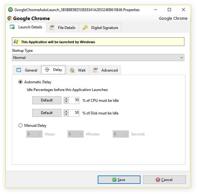

Por exemplo, o Google Drive normalmente encontra-se configurado para arrancar automaticamente com o sistema, mas provavelmente não vai necessitar de sincronizar todos os ficheiros imediatamente após o arranque. Com a aplicação pode adiar o arranque do mesmo para quando o sistema possuir mais recursos livres ou após um determinado período de tempo.
definições de arranque
Os programas podem ser configurados para arrancar de duas formas: quando a utilização do processador e disco descerem abaixo um certo ponto, ou após um determinado período de tempo.

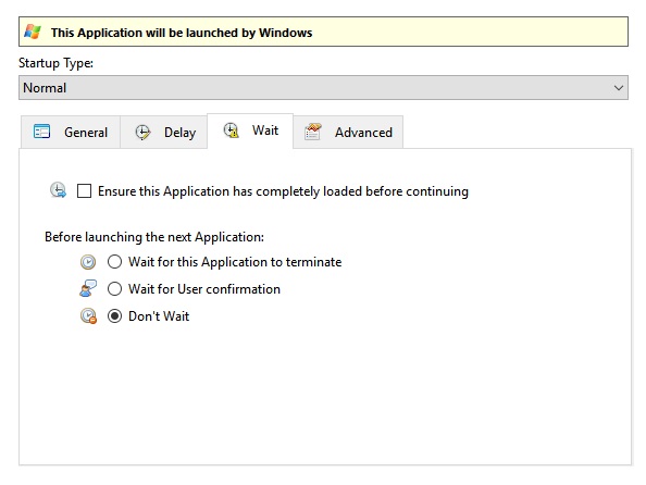

Existem ainda bastantes configurações avançadas que podem ser configuradas, como a capacidade de iniciar uma nova aplicação de arranque apenas quando a anterior estiver totalmente carregada, evitando gasto desnecessário de recursos no arranque simultâneo de várias aplicações.
