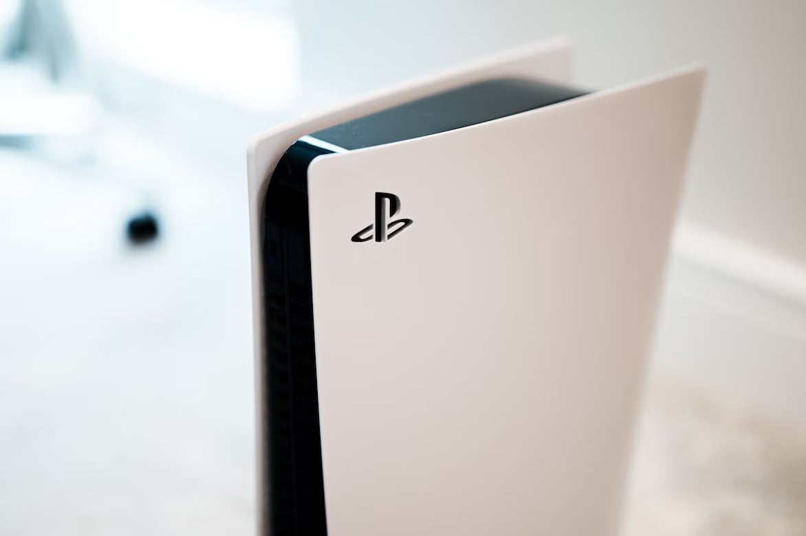

A Sony tem vindo a lançar algumas revisões da sua PlayStation 5, que chegam com algumas melhorias a nível de arrefecimento e pequenas alterações no design interno – mesmo que a consola "base" seja idêntica. No entanto, existe um pequeno problema que pode levar a graves consequências para quem use a consola de determinada forma.
Ao que parece, vários utilizadores estão a relatar problemas com as suas consolas, depois de a manterem durante algum tempo na vertical, no que parece ser uma falha na produção para alguns lotes da mesma.
Os casos começaram a surgir nas últimas semanas, com utilizadores a indicarem que as suas consolas, de um momento para o outro, deixaram de funcionar. Uma investigação mais aprofundada revela que a falha seria comum em todas: problemas a nível da motherboard.
No entanto, a falha em questão pode não ser apenas um caso isolado, mas sim uma falha na linha de produção da Sony, e que pode afetar todos os que usem a consola na vertical.
O utilizador do YouTube TheCod3r, dedicado na reparação de consolas, deixou recentemente o alerta que o liquido de arrefecimento da consola pode, em certos casos, sair dos locais onde se encontra e entrar em contacto com os terminais da motherboard da consola, caso esta seja usada na vertical. Isto pode levar ao curto-circuito do sistema, e consequentemente, a falhas na consola em si.
A Sony, para garantir o melhor arrefecimento possível dos componentes da consola, usa um sistema de parta térmica de metal líquido. Esta garante uma maior condutividade do calor que a pasta térmica regular, mas, ao mesmo tempo, é consideravelmente mais condutivo de eletricidade.
De acordo com o Youtuber, com o uso da consola, a pasta térmica acaba por escapar do local onde se deveria encontrar, e quando a consola se encontra na vertical, isso leva a que a mesma entre em contacto com os terminais da motherboard, causando uma série de problemas.
O mesmo afirma que o problema pode partir de uma falha de construção da consola, e que eventualmente pode afetar mais modelos. Apesar de os relatos, para já, ainda serem reduzidos, existem alguns casos reportados onde a pasta térmica da consola foi considerada a origem de problemas na mesma.
É importante notar que a PS5 foi desenhada, segundo a Sony, para ser usada tanto na horizontal como na vertical. Mas ao mesmo tempo, esta não é a primeira vez que existem problemas na história da consola por esta ser usada na vertical.
