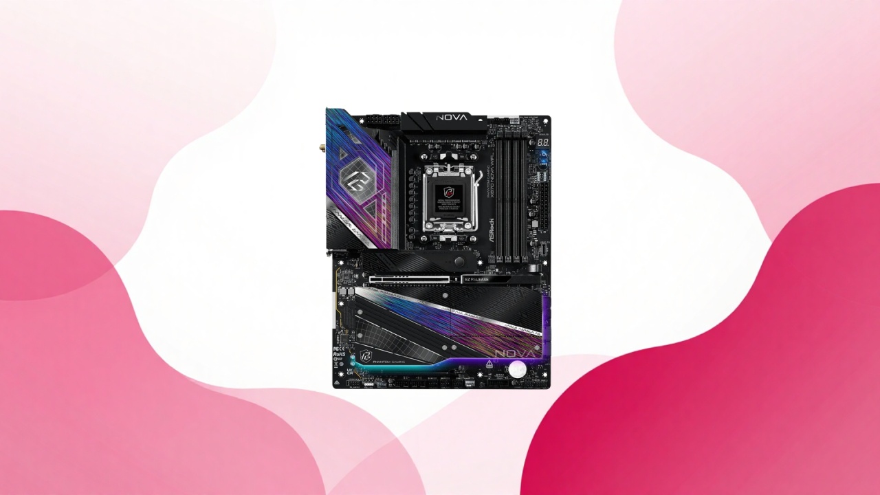

Se tens uma plataforma AM5 da ASRock e tens sofrido com bloqueios inexplicáveis ao ligar o teu computador, há finalmente boas notícias. A mais recente atualização de BIOS, equipada com o microcódigo AGESA 1.3.0.0a, está a provar ser a salvação que muitos procuravam, resolvendo de forma definitiva os problemas de arranque intermitentes no Ryzen 5 9600X e trazendo uma estabilidade notável ao Ryzen 7 9850X3D.
O pesadelo do arranque e a solução por firmware
A situação mais frustrante acontecia de forma representativa com o Ryzen 5 9600X. Vários utilizadores deparavam-se com o sistema bloqueado durante o processo de POST, um erro muitas vezes assinalado de forma clara por um LED amarelo na placa principal ou por um impasse durante o processo de treino da memória. O problema agravava-se especialmente ao utilizar módulos de memória DDR5 de alta frequência.
A dor de cabeça era de tal ordem que, em algumas situações, nem sequer um reset à memória CMOS resolvia a anomalia. Alguns utilizadores viam-se obrigados a recorrer a truques como arrancar o sistema com apenas um módulo de memória instalado para, só depois, adicionar o segundo. Felizmente, a raiz de todo este transtorno não estava no hardware em si.
A nova atualização ataca diretamente as falhas na inicialização do processador e na gestão da memória. Após o processo de instalação da nova BIOS, o mesmo processador consegue arrancar com total normalidade, suportando múltiplos ciclos de energia e mantendo-se estável durante longas sessões de jogo, tudo isto operando com os valores padrão e sem necessitar de ajustes manuais agressivos.
