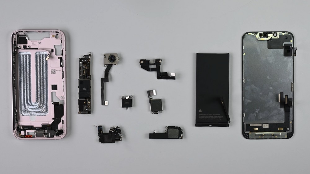

A mais recente análise aos componentes internos do novo iPhone 17e revelou que o equipamento partilha uma semelhança estrutural imensa com o seu antecessor direto. Segundo demonstrado num vídeo publicado na terça-feira pelo canal iFixit, a tampa traseira e diversas outras peças encaixam na perfeição no iPhone 16e, abrindo portas a modificações curiosas pelos utilizadores.
Uma compatibilidade inesperada entre gerações
Durante o processo de desmontagem, a equipa técnica confirmou que a estrutura base dos dois telemóveis é praticamente idêntica. Esta padronização do design permite que a tampa traseira do modelo mais recente seja aplicada na versão anterior de forma natural. Na prática, isto significa que o equipamento do ano passado ganha a capacidade física de acoplar acessórios magnéticos, solucionando uma das principais falhas apontadas pelos consumidores.
Os testes foram ainda mais longe e demonstraram que grande parte dos componentes internos é intercambiável. A própria placa lógica de um dispositivo pode ser instalada no outro, o que comprova a enorme aproximação na engenharia de ambas as gerações.
Limitações técnicas e nota de reparabilidade
Apesar do encaixe perfeito das peças físicas, o sistema apresenta algumas barreiras no software e na validação do hardware. A substituição das placas lógicas faz com que o sistema de reconhecimento facial deixe de funcionar permanentemente. Além disso, ao utilizar o carregamento magnético na traseira adaptada, o sistema operativo não exibe as habituais animações na interface, não reconhece o acessório de forma oficial e a velocidade de transferência de energia permanece incerta, não atingindo os 15W documentados para a nova geração.
No que diz respeito à facilidade de arranjo, o novo equipamento obteve uma pontuação de 7 em 10. O destaque positivo vai para a possibilidade de abrir o painel frontal e traseiro de forma independente, além de um acesso mais simplificado para a substituição da bateria. A enorme partilha de componentes com a versão anterior é também um ponto a favor, garantindo uma maior disponibilidade de peças de substituição e maior flexibilidade no mercado.
