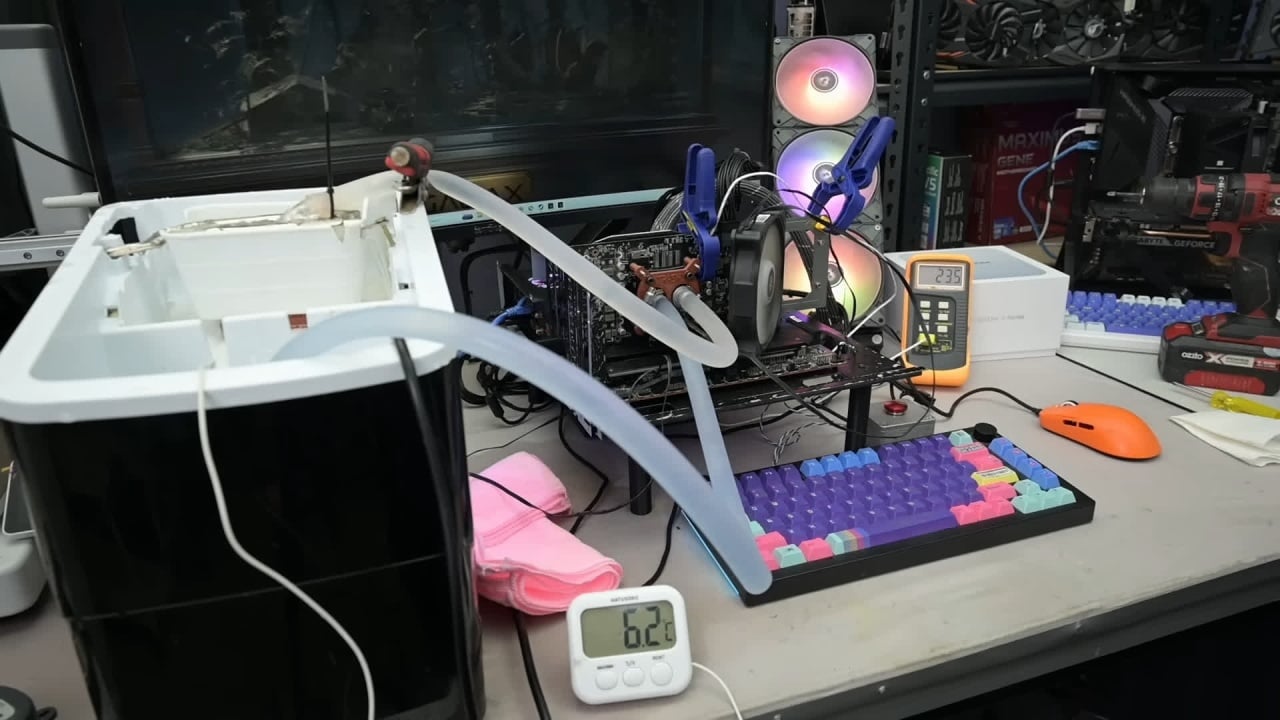

O criador de conteúdos TrashBench voltou a surpreender a comunidade de hardware com um sistema de arrefecimento pouco convencional. Desta vez, utilizou uma máquina de fazer gelo para baixar as temperaturas de uma placa gráfica RTX 3060, conseguindo uma impressionante redução de cerca de 38ºC durante sessões do jogo Cyberpunk 2077. Toda a experiência foi detalhada num vídeo partilhado pelo TrashBench, demonstrando que a imaginação é o único limite na refrigeração de computadores.
A ideia surgiu como inspiração num projeto de outro criador, MrYeester, que construiu um circuito para um processador em torno de uma máquina de gelo modificada. No entanto, TrashBench optou por uma abordagem diferente: em vez de usar os cubos de gelo diretamente como líquido de refrigeração, aproveitou os componentes de refrigeração da própria máquina para arrefecer a água de um circuito fechado ligado à sua placa gráfica.
Os desafios técnicos e o problema da condensação
O ponto de partida do projeto era uma RTX 3060 a funcionar com o seu sistema de arrefecimento a ar de origem, que registava temperaturas de 60ºC sob carga de trabalho e picos de 75ºC no ponto mais quente. O primeiro passo consistiu em remover as ventoinhas originais, instalar um bloco de refrigeração líquida, colocar uma bomba de água dentro da máquina de gelo e preencher todo o sistema com água.
A fase inicial dos testes revelou-se complicada. A placa aquecia a água muito mais rápido do que o sistema conseguia dissipar o calor, estabilizando as temperaturas na casa dos 44ºC após 20 minutos. Além disso, o ciclo normal de funcionamento da máquina, que liga para fazer gelo e desliga o compressor para voltar a encher o depósito, impedia uma refrigeração constante. A solução encontrada passou por instalar um termóstato externo para contornar o ciclo original, permitindo que o compressor funcionasse de forma ininterrupta.
Apesar da eficácia técnica, a experiência rapidamente esbarrou na condensação, um dos maiores inimigos da eletrónica. Trabalhar com água abaixo da temperatura ambiente junto a um computador ligado originou uma enorme acumulação de humidade. Ao fim de dez minutos, o teste teve de ser interrompido porque os componentes estavam completamente molhados, evidenciando por que motivo esta é uma modificação perigosa que não deve ser replicada em casa por utilizadores comuns.
Temperaturas mínimas em sessões de jogo
Após lidar com os problemas de humidade, os resultados finais do projeto foram dignos de registo. Durante a execução do exigente Cyberpunk 2077, a temperatura do componente manteve-se nuns gélidos 22ºC a 23ºC após cerca de 20 minutos de jogo contínuo. Isto traduz-se numa descida drástica de 62% em comparação com os valores do dissipador original. O ponto mais quente do chip também caiu a pique, passando de 75ºC para apenas 34ºC.
Este não é o primeiro projeto extravagante do criador focado em hardware. No passado, já tinha colocado uma máquina inteira a funcionar dentro de uma arca congeladora, embora com benefícios limitados na altura, e chegou mesmo a instalar dois enormes dissipadores em torre na estrutura de uma RTX 2060, o que resultou num corte de 31ºC nas temperaturas em esforço.
