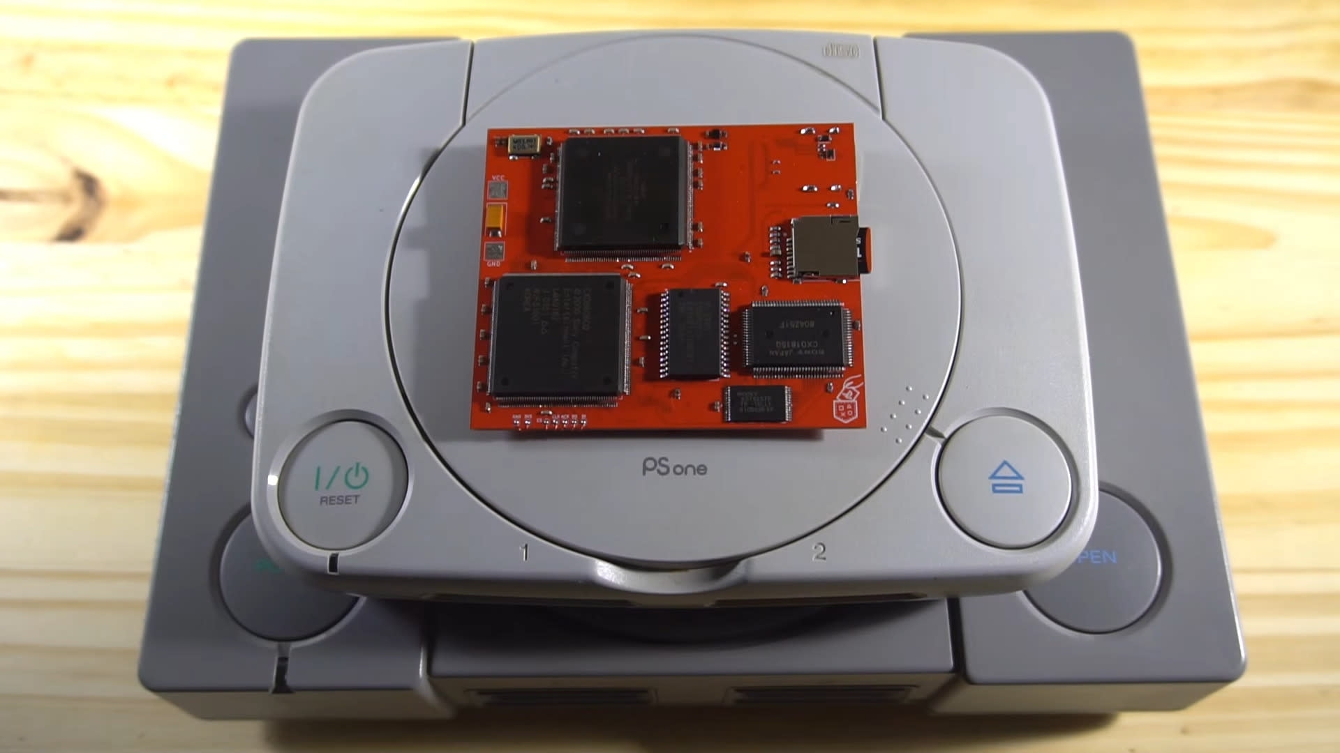

Vivemos numa época de ouro para a modificação de consolas retro. Embora seja comum ver ecrãs IPS e carregamento USB-C em equipamentos mais antigos como o Game Boy Advance, a maioria destas alterações ainda exige uma placa principal original totalmente funcional. No entanto, um novo projeto eleva esta fasquia. De acordo com o trabalho partilhado pelo canal de YouTube Secret Hobbyist, foi desenhada e construída uma placa de circuito impresso (PCB) personalizada para a PlayStation, que reúne os melhores componentes de diferentes revisões do sistema e adiciona conveniências modernas.
A fusão de duas revisões clássicas
Para criar esta placa personalizada, foram extraídos componentes das motherboards PM-41 v2 (pertencente à PSOne) e da PU18 (do modelo original mais robusto). A decisão de fundir peças de diferentes variantes tem um propósito claro na história do equipamento. Entre o lançamento da primeira consola da Sony em 1994 e a chegada da versão mais pequena em 2000, ocorreram várias alterações de hardware para resolver problemas e reduzir os custos de produção.
Um dos elementos resgatados dos modelos mais antigos é o conversor de áudio digital para analógico (DAC) fabricado pela Asahi Kasei. Este componente específico ganhou enorme popularidade entre os audiófilos, tornando os primeiros modelos da consola muito procurados para atuar como leitores de CD, graças às saídas RCA que a fabricante viria a remover nas revisões posteriores. Por sua vez, a incorporação de elementos da versão PU18 assegura a compatibilidade com a X Station, um substituto do leitor de CD que permite executar jogos diretamente a partir de um cartão microSD.
Eficiência energética e ligação a ecrãs modernos
A partir do modelo PSOne, o criador do projeto retirou o processador e o chip gráfico, uma vez que estas versões apresentam uma maior eficiência energética em comparação com os modelos de lançamento. O toque de modernidade é garantido por um chip FPGA oriundo de um kit da Hispeedido, o que permite à consola transmitir sinal de vídeo nativo através de uma porta HDMI.
O resultado final é uma placa ainda mais pequena do que a motherboard original da PSOne. O seu consumo de energia situa-se abaixo dos dois watts, um detalhe técnico impressionante que abre as portas para que esta versão híbrida possa ser transformada numa consola portátil. Embora o autor ainda não tenha desenhado uma estrutura externa para acomodar o equipamento, o rigoroso trabalho de soldadura e o conceito base já estão a gerar um grande nível de expectativa entre a comunidade de entusiastas.
