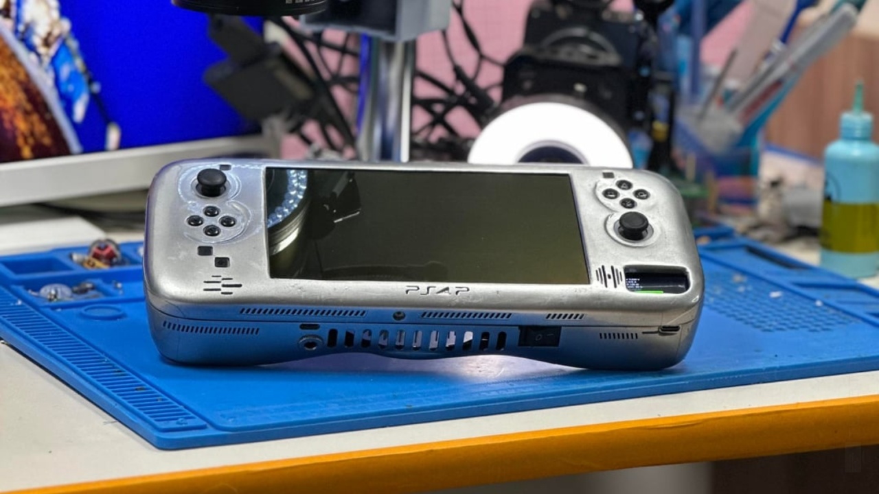

A comunidade de modificação de hardware continua a encontrar formas de reinventar plataformas clássicas que já se encontram no fim do seu ciclo de vida. Segundo os detalhes partilhados pelo utilizador ‘wewillmakeitnow’ no Reddit, a mais recente criação é o PS4 Portable V2, uma consola feita à medida que transforma o sistema doméstico da Sony num formato de mão totalmente funcional.
Engenharia de precisão e ecrã duplo
O projeto tem como base a placa principal original de uma PlayStation 4 Slim. Para caber no novo chassi impresso em 3D, o componente foi cortado e os seus circuitos foram reencaminhados manualmente, num trabalho de elevada exigência técnica que refina o protótipo inicial apresentado há alguns meses. O resultado frontal destaca-se por um ecrã OLED de 7 polegadas com resolução 1080p.
Junto ao painel principal, o criador integrou um pequeno mostrador secundário controlado por um microcontrolador ESP32. Esta adição serve para monitorizar as métricas do sistema em tempo real, como as temperaturas de operação e o consumo energético. Quem preferir jogar no formato tradicional pode continuar a fazê-lo, uma vez que a saída HDMI nativa foi preservada para ligação a televisores e monitores maiores.
Arrefecimento híbrido e energia modular
Lidar com o calor gerado por um processador de mesa num espaço tão reduzido exigiu criatividade. O responsável pelo projeto optou por instalar uma ventoinha externa na parte traseira, extraída diretamente de uma placa gráfica GeForce GTX 750. Este componente dedicado opera de forma silenciosa e garante o fluxo de ar para manter o sistema estável, deixando o ruído a cargo apenas de uma ventoinha interna mais pequena, de 30x30 milímetros.
No campo da autonomia, o sistema de alimentação assenta agora num bloco de seis células no formato 21.700, somando uma capacidade de 5.000 mAh. Apesar da descida face aos 6.000 mAh da versão anterior, a otimização energética mantém o tempo de jogo prático entre 1,5 e 3 horas contínuas, dependendo das exigências gráficas de cada título.
Uma das grandes vantagens desta revisão é o pacote de bateria amovível. Ao desconectar o módulo de energia, o peso do equipamento desce para os 900 gramas, permitindo alimentar o dispositivo diretamente pela tomada através de um adaptador de parede, o que reduz o cansaço das mãos em sessões prolongadas.
Qualquer esperança de ver esta modificação chegar ao grande público esbarra na complexidade da sua construção. O autor já confirmou que não tem planos para comercializar a solução, dada a precisão exigida no corte da placa e nas soldas manuais, limitando a replicação apenas a técnicos com vasta experiência na área.
