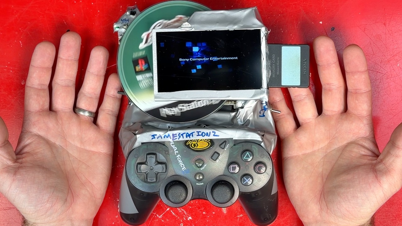

Um entusiasta de eletrónica e youtuber decidiu dar uma nova vida a uma PlayStation 2 Slim avariada, transformando-a numa consola totalmente portátil. O projeto incomum manteve os componentes originais do equipamento para reproduzir os jogos de forma nativa, incluindo o próprio leitor de discos físicos e a clássica entrada para cartões de memória.

Tudo começou com uma versão Slim da consola que já não conseguia ler jogos. O autor do projeto teve de abrir o equipamento, limpar e recalibrar o laser através de ferramentas específicas, além de substituir uma pilha interna para recuperar o funcionamento normal. Com a leitura de discos assegurada, o passo seguinte foi a remoção das ligações físicas desnecessárias, como as portas de rede, áudio e vídeo, de forma a poupar o máximo de espaço na placa principal.
Para garantir o aspeto de consola de mão, foi adaptado um ecrã proveniente de um pequeno monitor para automóveis. Já os controlos ficaram a cargo de um comando da fabricante Mad Catz, que foi cortado e modificado para encaixar nas laterais da nova estrutura desenhada em redor do leitor de CD e DVD.
Bateria com uma autonomia invejável
Uma consola para levar para qualquer lado precisa de bastante energia, e a solução encontrada foi desmontar um powerbank comum. As células da bateria foram reaproveitadas juntamente com uma placa adaptada para fornecer a tensão de 9V exigida pelos circuitos originais da placa. Com uma capacidade total de 10000 mAh, o resultado final oferece cinco horas de uso contínuo, contando ainda com suporte para carregamento rápido, um altifalante e um amplificador de som integrados.
