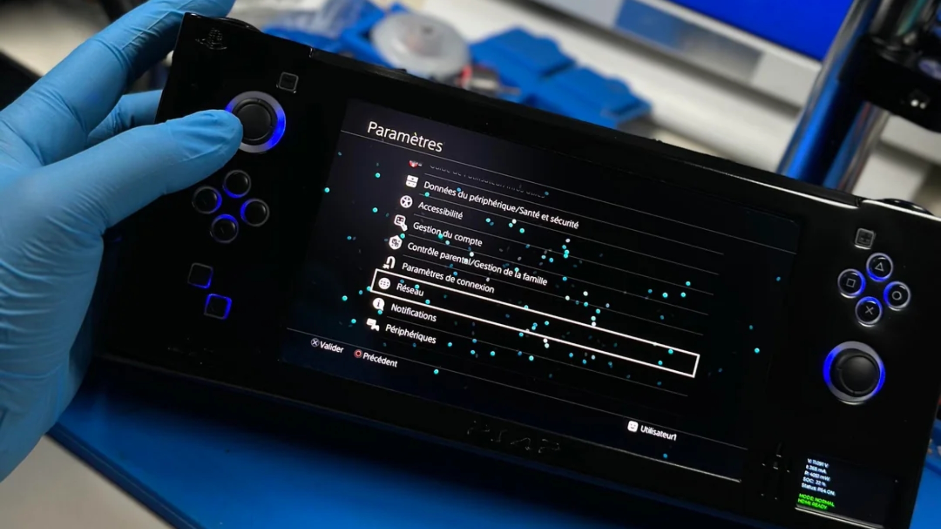

Muitos jogadores sonham com o dia em que a fabricante japonesa voltará a apostar no mercado das consolas portáteis com hardware dedicado, algo que o Portal, focado apenas no streaming, não conseguiu preencher totalmente. Cansado de esperar, um modder talentoso decidiu colocar mãos à obra e transformou uma PlayStation 4 Slim num dispositivo portátil totalmente funcional.
Engenharia de precisão e ecrã OLED

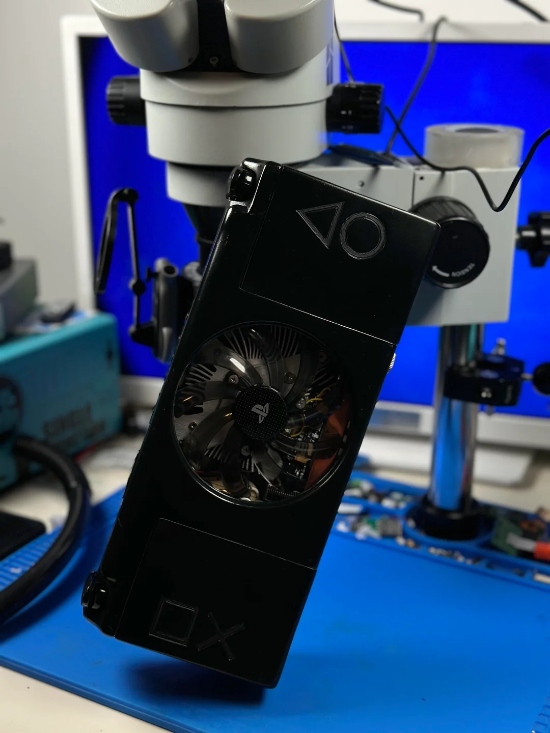

O projeto destaca-se por não depender de emulação ou transmissão remota. O dispositivo utiliza o hardware original da consola, o que obrigou a um trabalho minucioso de corte e adaptação da placa-mãe para que esta coubesse num formato portátil. O resultado final integra um ecrã OLED de 7 polegadas com resolução Full HD, oferecendo uma qualidade de imagem vibrante para os títulos da geração passada.
Para manter o sistema a funcionar sem sobreaquecer nas mãos do utilizador, foi desenvolvido um novo sistema de arrefecimento personalizado com gestão térmica ativa. O "cérebro" por trás desta gestão é um microcontrolador ESP32, que corre firmware próprio para monitorizar as temperaturas em tempo real, gerir o consumo de energia e controlar os níveis da bateria, garantindo que o dispositivo não derrete durante uma sessão de jogo intensa.

Autonomia e limitações do projeto
Alimentar uma consola doméstica num formato portátil não é tarefa fácil. O sistema é suportado por um conjunto de seis baterias, totalizando cerca de 130 Wh. O consumo energético oscila entre os 44 W e os 88 W, dependendo da exigência gráfica do título em execução. Isto traduz-se numa autonomia que varia entre uma hora e meia a três horas, possuindo um sistema de segurança que desliga o aparelho automaticamente em situações críticas para proteger a integridade das células de energia.
