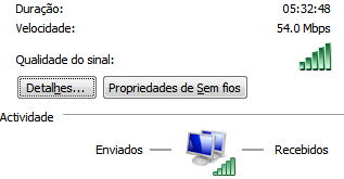

Ou seja, os "65, 90, 100 ou mesmo 300 Mbps" que são referidos trata-se da velocidade da rede WiFi, na ligação entre a placa de rede do computador e o seu router.
Agora, esta velocidade não corresponde à velocidade da sua ligação à Internet. Neste caso, se estiver a pagar um plano à MEO com a Internet a 15Mb, então a velocidade externa deverá ser essa mesma (embora seja sempre inferior, por volta de 10-14Mb) e não os "65Mb" da sua rede Wifi.
Por exemplo, na rede Wifi onde me encontro neste momento, a ligação entre o meu computador e o router, via Wifi, encontra-se a ser processada a uma velocidade de 54Mbps:
