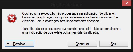

Boas Pessoal,
Eu comprei um comando para jogar Fifa 14, (NPlay XT3000), um comando wireless que dá para PC/PS mas a minha questão é: porque é que quando eu estou a tentar configurar os controles através de um fifaconfig antigo (fifa 11, no meu caso) dá me sempre este erro: "Tentativa de ler ou escrever na memória protegida. Isto é normalmente uma indicação de que existe outra memória danificada." É que é sempre que carrego na mesma tecla, neste caso o Quadrado acontece este problema.
Sei que não é problema do comando nem do jogo, visto que testei no PES 2014 com o comando novo e funcionou 100% e experimentei com um comando antigo no Fifa 14 e funciona, simplesmente com o comando novo não.
Se souberem resolução deste erro penso que consiga resolver o meu problema.
Segue o erro em anexo.
  Anexo: error.jpg
Alguém me consegue ajudar?
Cumprimentos
#2Duvida Re: Problema de Memória Protegida - Seg 20 Jan 2014 - 14:22
Boas,
Bem vindo ao TugaTech.
Ou seja, está a utilizar a aplicação desenhada para o Fifa 2011 para configurar o Fifa 2014?
E, se não estou em erro, esse programa não faz parte do jogo Fifa de todo...
Cumps

#3Duvida Re: Problema de Memória Protegida - Seg 20 Jan 2014 - 14:58
Basicamente até ao Fifa 13 existia um executável que vinha com o próprio jogo para configurar a resolução, fps e os controlos, fifaconfig.exe mas agora no Fifa 14 (Original) traz esse executável mas não permite configurar os controlos.
Então a solução que encontrei foi através do executável de um Fifa antigo gravar as configurações num ficheiro e substituir no Fifa 14 (Na pasta "Documentos").
#4Duvida Re: Problema de Memória Protegida - Seg 20 Jan 2014 - 15:09
Muito possivelmente esse programa não foi desenhado para o Fifa 2014, dai apresentar o erro.
Se realizar uma rápida pesquisa no Google encontra vários meios de configurar o comando no Fifa 2014. Deixo um exemplo:

#8Duvida Re: Problema de Memória Protegida - Seg 20 Jan 2014 - 20:30
Boas !! Já fiz tudo o que tava nesse vídeo e nada resultou.
Será por ter o Windows 8?
#9Duvida Re: Problema de Memória Protegida - Seg 20 Jan 2014 - 21:21
Realizou todos os passos do video correctamente?
Em todo o caso, dentro das opções do jogo (mesmo dentro do jogo) não possui a de alterar os comandos?
TugaTech || Host TugaTech
#10Duvida Re: Problema de Memória Protegida - Seg 20 Jan 2014 - 21:29
O problema é que uma tecla nunca funciona "Quadrado" devido aquele erro. Não há maneira de resolver o erro?

#13Duvida Re: Problema de Memória Protegida - Seg 20 Jan 2014 - 23:41
Bom, existem várias possibilidades para ser apresentado esse erro. Efectuando uma rápida pesquisa com os dados do erro irá encontrar vários outros utilizadores com o mesmo problema (tanto no Fifa 2014 como em outras versões)
Isto aparenta ser algo relacionado com o comando e a interligação com o jogo. E, neste caso, é dificil de especificar o que fazer, senão mesmo impossivel. O comando pode ser incompatível com o jogo, por exemplo (e é este o ponto que acredito que seja o problema)

Esse método nesse tutorial é a razão da criação deste tópico, começou a dar o erro que reportei logo no 1º post. Eu usava isso com o meu antigo comando, com o novo deu aquele erro.

Testou o referido pelo "akir"?
Eu continuo a apostar que seja algum problema relacionado com a compatibilidade. Razz
Em todo o caso, já testou o comando noutros jogos?

#42Duvida Re: Problema de Memória Protegida - Qua 22 Jan 2014 - 13:44
As linhas de código que ele deu ainda não testei porque neste momento estou a trabalhar, só por volta das 19h e que vou testar essa questão.
Como disse num post anterior já testei no Pro Evolution Soccer 14 e Fifa 13 (sem certeza, porque fui ver se tinha o ficheiro de config dos controles e não tinha) e funcionou impecavelmente, apenas no Fifa 14 está com esta teimosia.
Mas como digo posso acreditar nessa incompatibilidade mas também acho que passa muito por faltar a configuração no ficheiro.
É impressão minha ou nunca ninguém teve estes problemas? xD calha me sempre estas coisas !!!
#43Duvida Re: Problema de Memória Protegida - Qua 22 Jan 2014 - 14:16
Não e apenas a si. Very Happy Se pesquisar pelo código de erro, encontra diversos outros utilizadores com o mesmo problema.
No entanto é algo dificil de especificar qual a causa e resolução. Alias, nas pesquisas que realizei, as mensagens deste tipo nunca receberam uma resolução final.
Existem diversas variáveis a verificar, tanto a nível do software como do hardware, e isso varia entre cada utilizador e PC. Por este motivo é dificil de especificar...

#44Duvida Re: Problema de Memória Protegida - Qua 22 Jan 2014 - 14:50
Eu tentei pesquisar pelo o erro que me deu, da memória e não encontrei ninguém em especial, só com as soluções que dão nada de especial.
Eu desde inicio que me lembrei de corrigir esta situação através da alteração do ficheiro onde guardar as configurações dos controles mas como não sabia qual seria o id do botão ... mas agora sabendo vamos ver se funciona =/
#45Duvida Re: Problema de Memória Protegida - Qua 22 Jan 2014 - 19:47
Testei o que o akir me disse:
AddMap PC_CONTROL_BUTTON16 VB_AI_X
AddMap PC_CONTROL_BUTTON16 VB_FE_X
e nada funciona. Vi o meu comando antigo era igual mas com o button 1 mas pronto.
Que posso fazer mais?
#46Duvida Re: Problema de Memória Protegida - Qua 22 Jan 2014 - 20:13
Boas, deve ser mesmo o seu comando que nao é compatível com o jogo. A ultima hipótese que vejo e tentar com o programa xpadder veja no google como configura o xpadder se nao conseguir com este julgo que nao existem mais soluçoes.
#47Duvida Re: Problema de Memória Protegida - Qua 22 Jan 2014 - 21:57
Podem fechar o topico. desisto.
