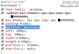

Penso que seja devido a este código CSS (destacado) :

#65Problema com as Divs - Página 2 Empty Re: Problema com as Divs - Dom 22 Jun 2014 - 12:39
Sim, ficou melhor Smile
Mas agora mantêm-se um problema, é que a div do conteudo ( o rectangulo branco) por exemplo, no ecra do portatil fica bom, mas se eu meter no fixo, como o ecra é maior, o rectangulo acaba por ficar pequeno, ou seja fica muito espaço em branco em baixo. Como esta na imagem:

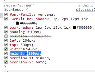

#66Problema com as Divs - Página 2 Empty Re: Problema com as Divs - Dom 22 Jun 2014 - 13:07
Penso que esse problema esteja nestes dois:
(respeitante à div "conteudo")
e este:
Preferencialmente utilize percentagens nas medidas. É melhor para adaptar a vários ecrãs e dispositivos.
Os pixeis fixos devem apenas ser utilizados explicitamente quando não se puder colocar percentagem.. Wink

#67Problema com as Divs - Página 2 Empty Re: Problema com as Divs - Dom 22 Jun 2014 - 14:35
Então devo substituir os dois por uma percentagem?
Conectado
#68Problema com as Divs - Página 2 Empty Re: Problema com as Divs - Dom 22 Jun 2014 - 14:45
Preferencialmente sim...
Teste alguns numeros até encontrar o que melhor se adapte ao que pretende... Wink
