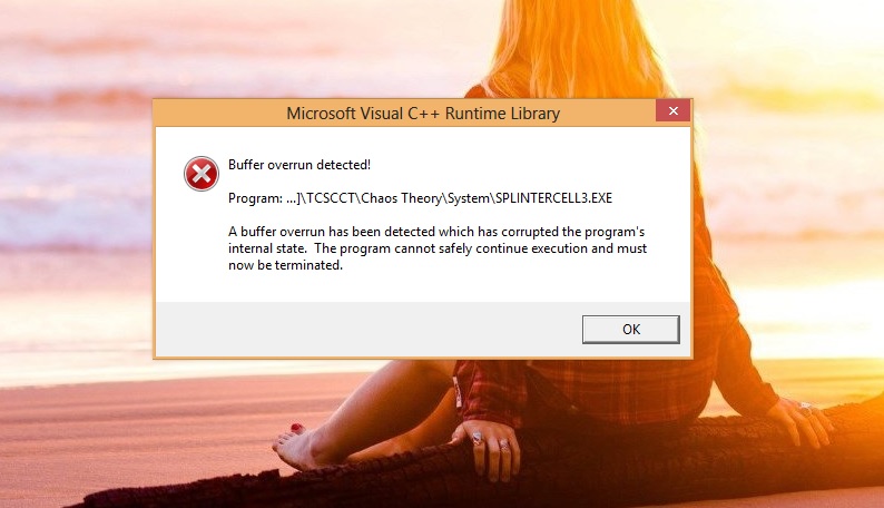

  Anexo: problemaspintercell.jpg
Olá pessoal,
Desde há duas semanas atrás que, estou com esse irritante problema, sempre crio um novo "savegame" aparece essa mensagem de erro e o jogo é fechado automaticamente. Curiosamente o mesmo funciona perfeitamente no computador do meu irmão (da marca Acer), sem qualquer dificuldade. crying
Gostaria saber se, já aconteceu isso com vocês?

Antes de tudo (e tenho de perguntar) o jogo é legitimo? Ou é uma versão pirata?
E as drivers da placa gráfica estão atualizadas?
Tente também reinstalar o Microsoft visual C++:
http://www.microsoft.com/en-us/download/details.aspx?id=5555

Quanto à versão do jogo, esse mesmo é uma versão original que se encontrava num CD emprestado por um amigo do meu irmão. Já experimentei atualizar as minhas drives da placa gráfica, o Windows através de Windows Update, e também reinstalei o Microsoft visual C++ mas sem êxito.

Este problema é algo relacionado, na maioria dos casos, com o Visual C++.
A reinstalação que fez foi apenas "sobrescrever" os dados ou eliminou completamente o programa? Se possível utilize o Revo uninstaller para remover completamente o Visual C++ e depois volte a instalar de forma "limpa". Wink

Eu tinha eliminado completamente o programa e voltado a instalar o mesmo, mas sem sucesso.
Experimentei agora com o Revo Uninstaller, mas o problema continua igual com a mesma mensagem de erro.
Pensei em, como último recurso, reinstalar o Windows mas acabaria por perder mais uma licença sem necessidade nenhuma. Não me lembro se modifiquei alguma opção avançado nele, que terá prejudicado.
Este erro é um pouco genérico, pelo que pode ser de várias fontes. Na maioria dos casos, é do Visual C++, mas não é 100% das vezes.
O problema têm ocorrido desde que instalou o jogo? Ou foi somente, como refere, desde à duas semanas?

Esse problema ocorreu há 2 semanas, ou seja, desde que instalei o jogo no meu computador.

Em todo o caso, comece por restabelecer as opções padrão do jogo. Se necessário desinstale completamente o mesmo, utilizando novamente o Revo Uninstaller, e volte a instalar como um jogo "limpo".
