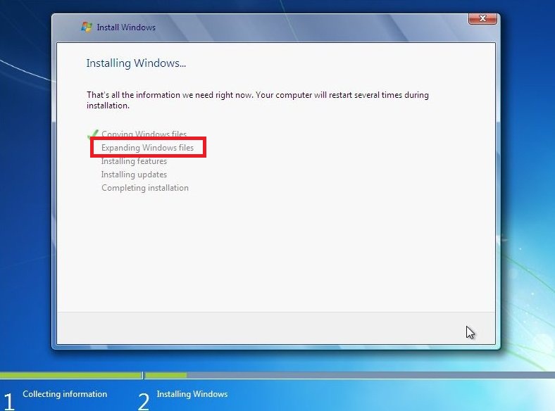

Mais uma vez venho aqui pedir a vossa ajuda, quero ver se de uma vez por todas acabo com esta maré de azar que estou a ter. Ora bem é o seguinte, há pouco tempo tinha a torre marada e fui á loja para trocar os componentes que estavam nas couves, agora que tenho a torre formatei e quando estou a tentar instalar o windows ele para no 1% desta parte da instalação (imagem abaixo) e não sai dali.
Problema no arranque da minha torre. Indexf11_zps698d0f22
Tentei reparar o windows a partir do CD de instalação do mesmo mas sem resultado, (de referir que não tenho nenhum backup ou ponto de restauro, por falha minha). Quando o PC inicia dá-me este erro:

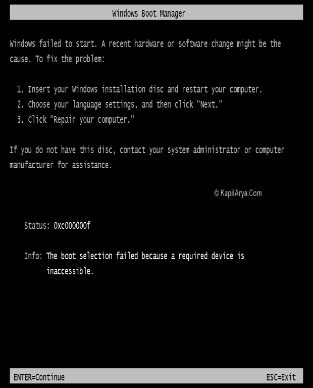

Sim o disco está formatado mas como posso ter a certeza?
 Se iniciar o sistema sem ser pelo CD/DVD ele dá-me este erro, igualzinho ao da imagem:
Problema no arranque da minha torre. The-boot-selection-failed-because-a-required-device-is-inaccessible_zps5a29c0b3

eu apenas estava a tentar perceber se o processo de instalação estava a correr ou se estava a entrar num sistema já instalado, pois o erro mencionado surge quando já existe uma instalação.
já o modo ACHI ou IDE, não devem ser mudados após a instalação do sistema operativo, porque este irá assumir um erro e não conseguirá carregar os ficheiros de forma correcta. Para tal existem outras soluções para reparação dentro do sistema operativo.
Mas antes da instalação acho que não tem influencia o modo...
Mas, na primeira parte deste tópico, tudo indica para um erro na leitura do cd do SO.
O resto é que já se tornou um pouco confuso..
BOOTMGR indica que existe uma versão instalada... provavelmente XP.
verifique se não tem nenhuma pen ligada via usb a causar este arranque (as vezes acontece).
remova também o cd quando tentar arrancar através do disco e verifique se a mensagem aparece de novo.. se tal surgir então voltamos ao inicio da conversa: existe uma versão instalada do SO logo não se encontra devidamente formatado...

Se está a apresentar a imagem que indicou anteriormente, então isso indica que possui o Windows instalado... frown
Em parte, o erro "0x0000007E" pode dever-se ao Modo do SATA na BIOS. Como não possui (supostamente) nenhum sistema instalado,a alteração mal não faz...
Mas trata-se de um erro bastante genérico: http://support2.microsoft.com/kb/330182/pt
Resumindo pela explicação da Microsoft: "Pode ser de mil e uma coisas" Razz
Pessoalmente não recomendo utilizar o Windows para formatar (e pode nem ser possível se não possuir outro sistema).
Utilize o Gparted referido ou qualquer outra distribuição do Linux com LiveCD...
