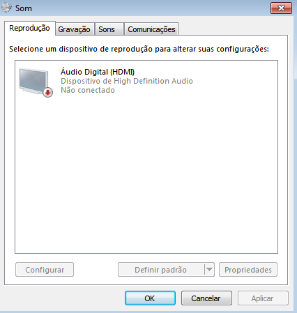

#10Ajudem por favor  Empty Re: Ajudem por favor - Dom 13 Set 2015 - 13:54
E o que surge no Gestor de Dispositivos?
Ou na lista dos Dispositivos de Reprodução?
TugaTech || Host TugaTech
#11Ajudem por favor  Empty Re: Ajudem por favor - Dom 13 Set 2015 - 14:01
É isso que me apereçe
Obrigado Wink

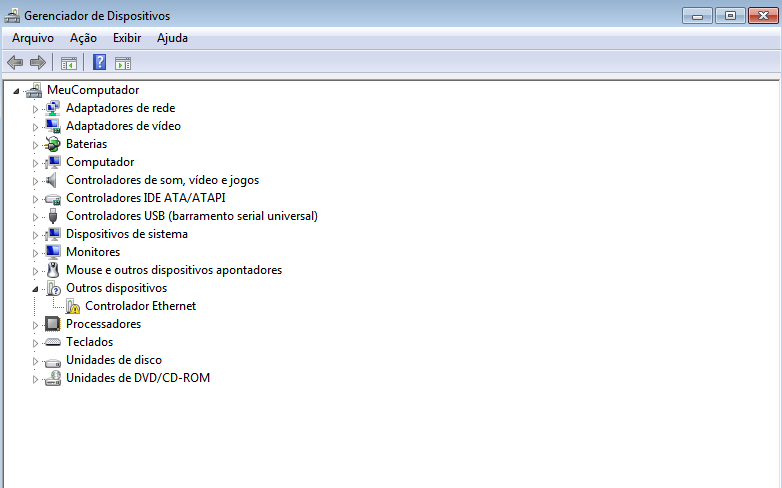

#12Ajudem por favor  Empty Re: Ajudem por favor - Dom 13 Set 2015 - 14:24
Não surge nenhum dispositivo desativado ou em erro/falta de drivers no Gestor de Dispositivos?
Porque parece que a placa de som não está a ser detectada de todo...
#13Ajudem por favor  Empty Re: Ajudem por favor - Dom 13 Set 2015 - 14:43
Ai está mano.
Obrigado
#14Ajudem por favor  Empty Re: Ajudem por favor - Dom 13 Set 2015 - 16:07
O da Ethernet não deve causar problemas directos com o som, mas não surge nenhum dispositivo de som na lista...
Têm a certeza que não alterou nada na BIOS ou assim?
