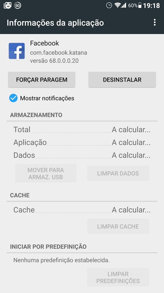

Esse "widget" não é de nenhuma aplicação da Google nem do Android...
Quando arrasta o mesmo para a categoria de informações ou de desinstalação, qual é o nome da aplicação que surge?
O nome da aplicação deve surgir num ecrã similar a este:
TugaTech || Host TugaTech
