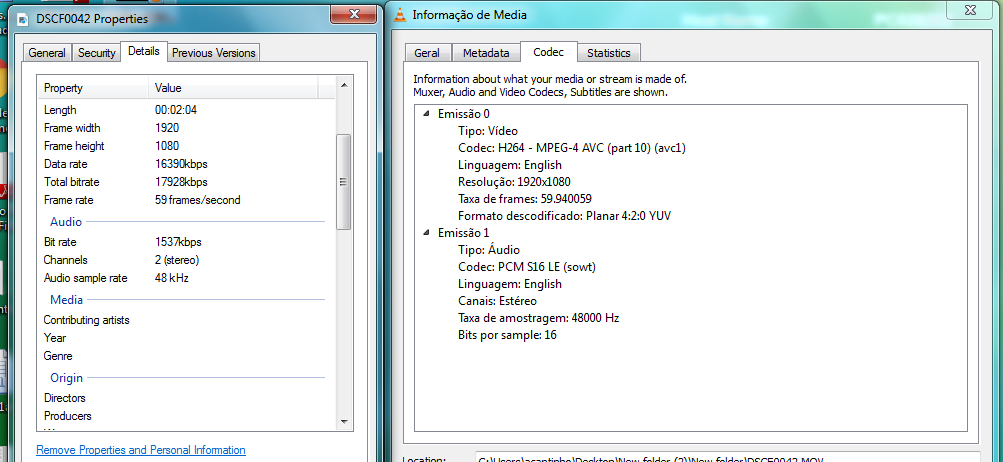

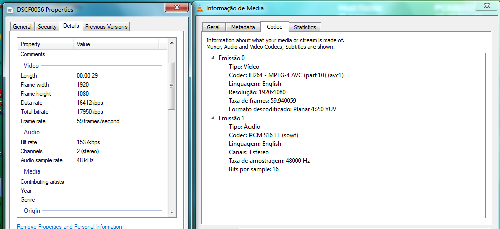

#9Reprodução de clips formato MOV Empty Re: Reprodução de clips formato MOV - Sex 4 Mar 2016 - 11:12
Bom dia
Envio-lhe o printscreen dos ficheiros com a informação do VLC e das propriedades dos ficheiro.
O vídeo DSCF0042 (o bom) tem 265 MB e 2:04 minutos.
O vídeo DSCF0056 (o mau) tem 63 MB e 29 segundos
Muito obrigado
Anexo: DSCF0042.png
Anexo: DSCF0056.png
#10Reprodução de clips formato MOV Empty Re: Reprodução de clips formato MOV - Sex 4 Mar 2016 - 13:24
Qual é exatamente a TV?
Penso que existem algumas Samsung que apresentam problemas na leitura de ficheiros MOV...
No entanto, tente converter o ficheiro que não funciona para outro formato que também seja suportado na TV...
Pode utilizar este programa para tal: http://www.freemake.com/br/how_to/how_to_convert_mov_to_avi_mp4

#12Reprodução de clips formato MOV Empty Re: Reprodução de clips formato MOV - Dom 6 Mar 2016 - 15:40
Boa tarde
Seguindo a sua sugestão peguei num dos ficheiros (que têm formato MOV), que são mal reproduzidos na TV e fiz algumas conversões sempre mantendo a resolução 1920*1080.
Converti para AVI e para mp4 e funcionaram bem.
Depois, converti o mesmo ficheiro MOV (o original "mau")  "converti-o" para MOV.
e a TV leu sem problemas.
Mas, como ficou com uma taxa de frames de 30, ao contrário do original que era 60 (conforme as imagens que lhe enviei), converti novamente para fica co os 60.
A TV reproduziu sem problemas.
A única diferença é que a TV, no ficheiro original identifica o codificador/compressor de vídeo (acho eu) como sendo H.264 e no MOV convertido identifica o Mpeg4, o que acho que vai dar ao mesmo.
De qualquer forma, enviei para a LG um ficheiro "mau" para ser lido numa TV igual e dizerem-me qualquer coisa.
