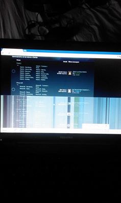

O meu portatil, desde ontem esta com uma "mancha" no ecrã como na imagem
Anexo: 123.jpg
e as vezes sai e depois volta, mas é muito raro sair, preciso de ajuda de como resolver por favor.

Esse problema costuma ocorrer quando o cabo que liga o monitor e a motherboard está danificado ou dobrado.
Somente abrindo o portatil e verificando o mesmo. Se mexer no monitor (abrir/fechar) este não se altera entre estar mau e bom?
Cumps

Não, mas se eu abanar muito o pc as vezes ele volta ao normal, mas depois volta a ficar assim,eu posso tentar abrir o pc e ver se consigo algum resultado.

Também não ande a abanar o PC, que não faz muito bem...
No entanto é quase certo que seja essa fita. Se possui conhecimentos para o abrir, e este não está na garantia, nada o impede :-)
