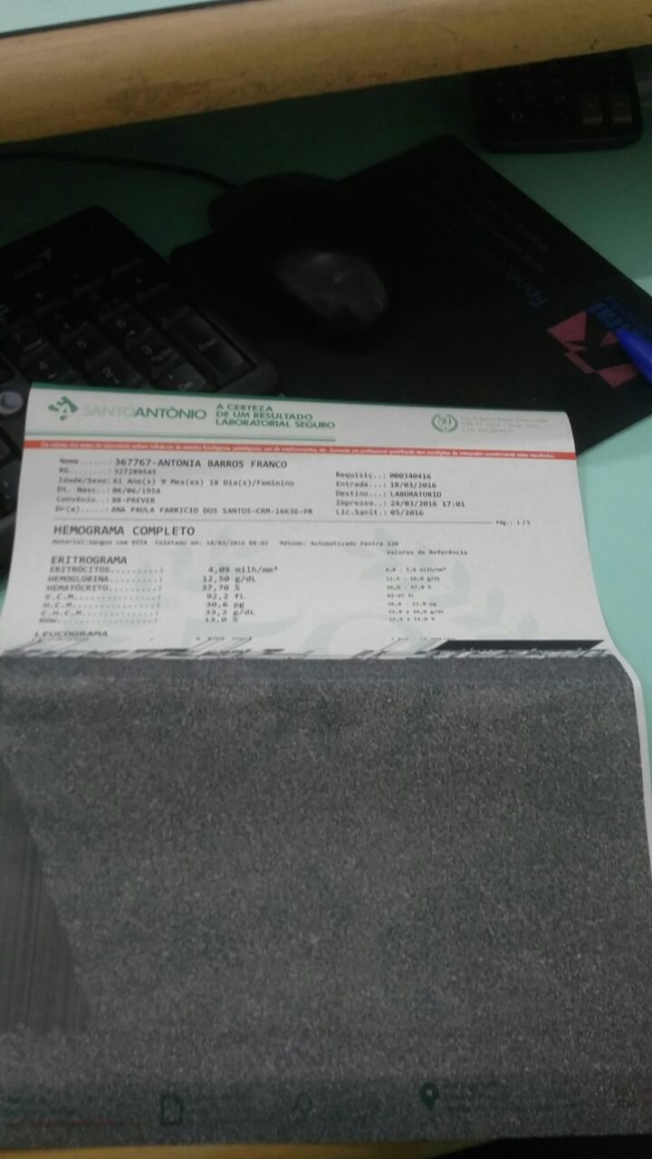

Quando mando imprimir as vezes a impressão sai com uma parte borrada, ou nas laterais ou em baixo da folha, e o restante da folha a impressão fica normal. Possuo uma HP Laserjet P1102w, já troquei o toner, troquei a impressora por outra do mesmo modelo, troquei o cabo USB, troquei de porta USB no PC, desinstalei por completo o programa da HP e instalei novamente. Alguém me ajude por favor. Olhem como está saindo:
Anexo: MNZLF6f6.jpg

Tente alterar as definições de impressão. Teste diferentes formatos, por exemplo, imprimir em alta qualidade vs em rascunho. Teste também imprimir utilizando a página de teste do Windows, sem utilizar qualquer programa...
Se possível, coloque a foto de como fica a página de teste do Windows após a impressão.
Por fim, poderia colocar uma captura de ecrã das definições da impressora?
