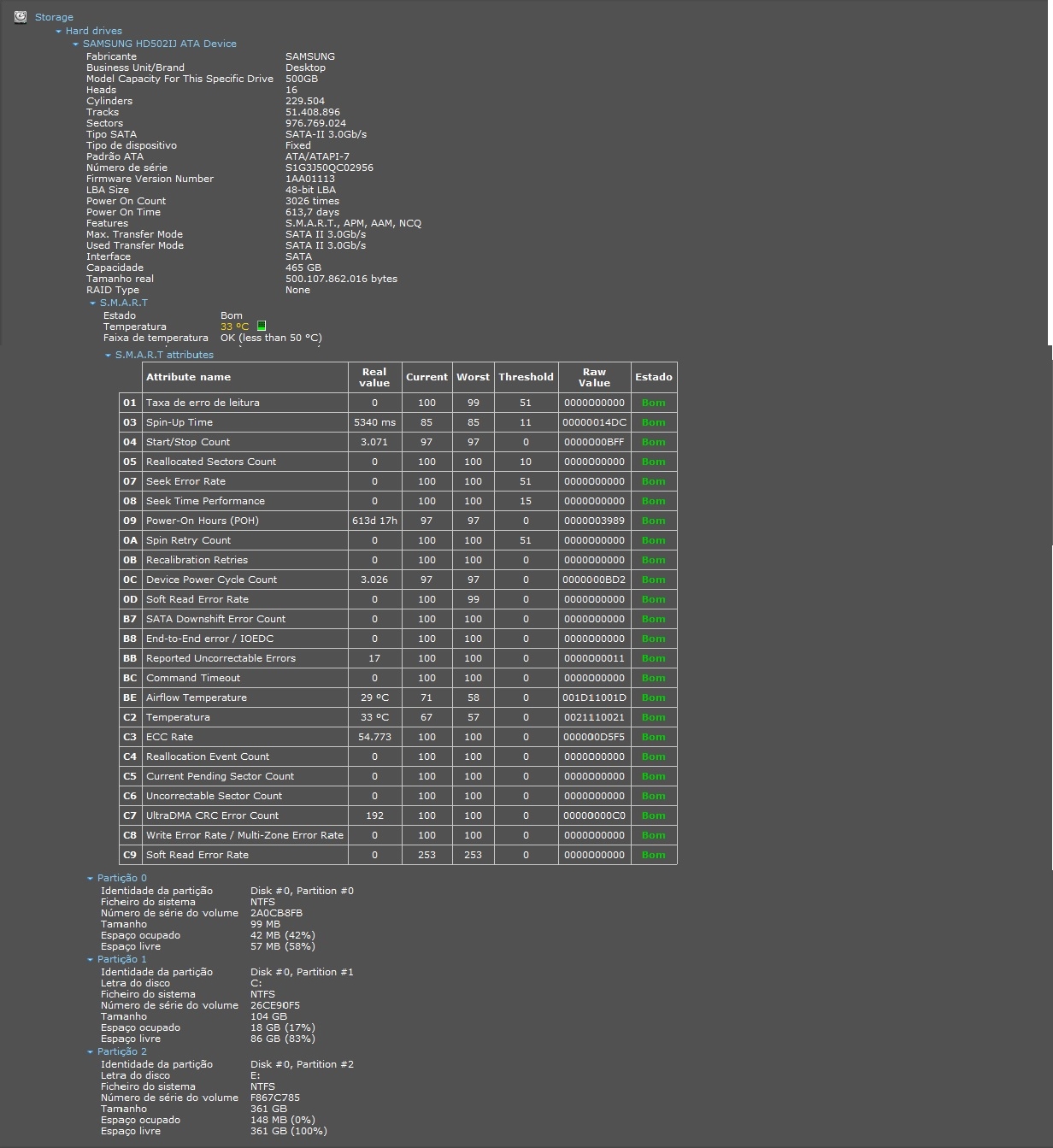

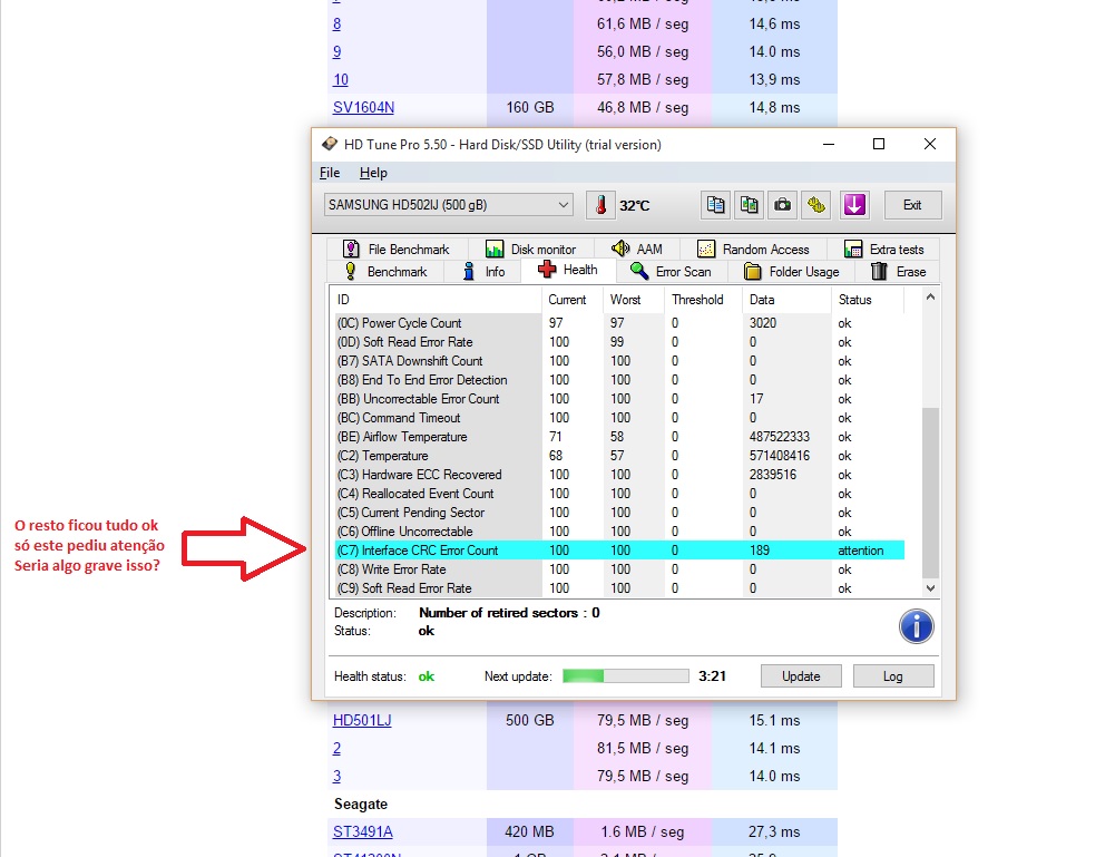

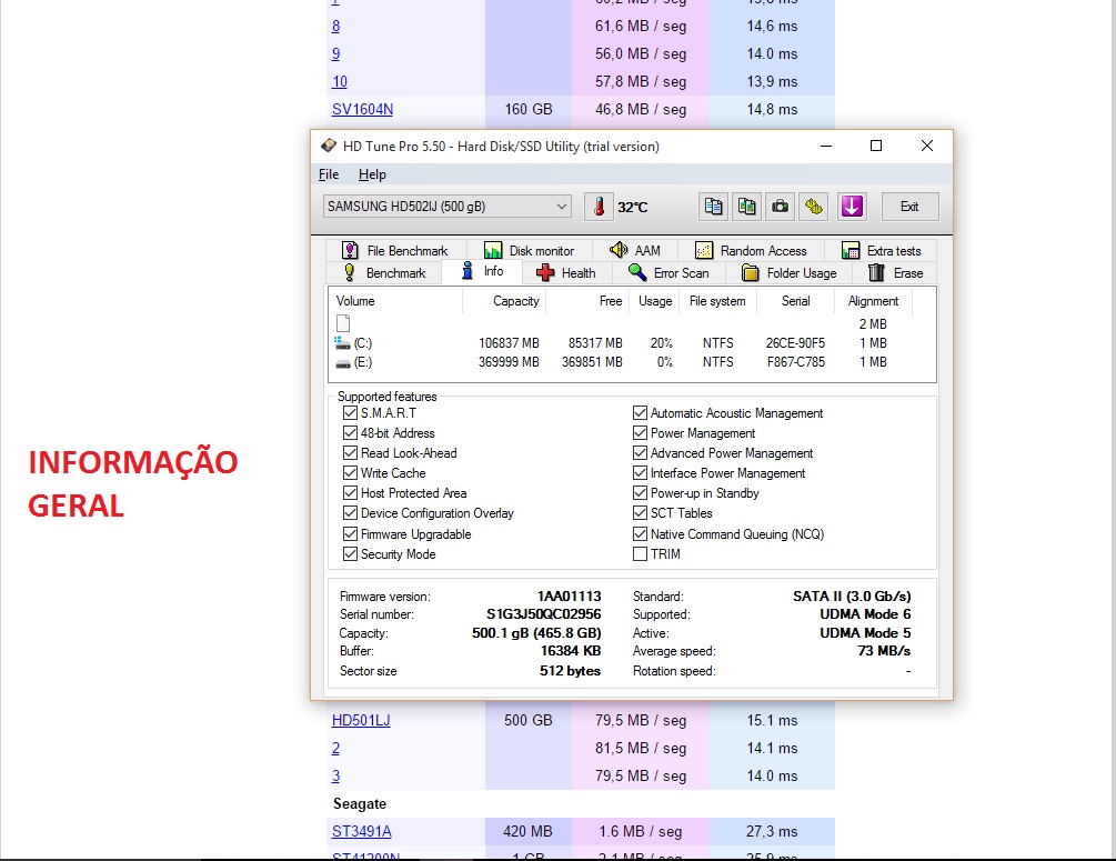

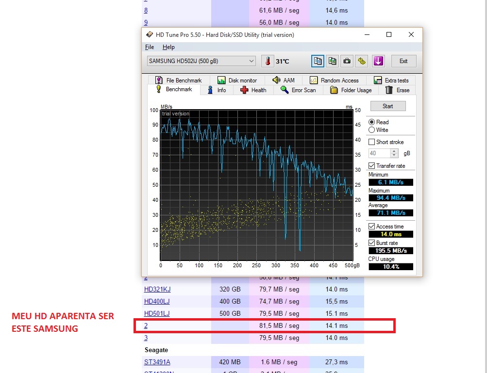

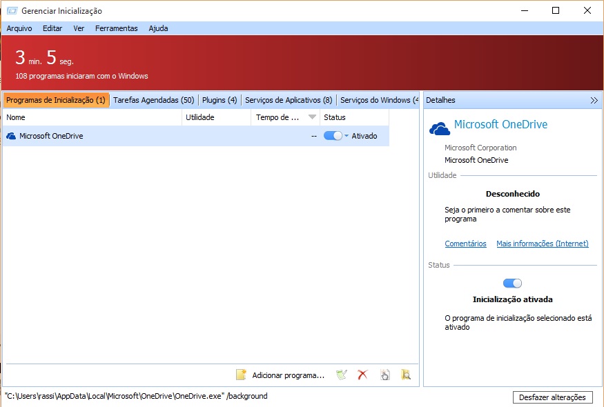

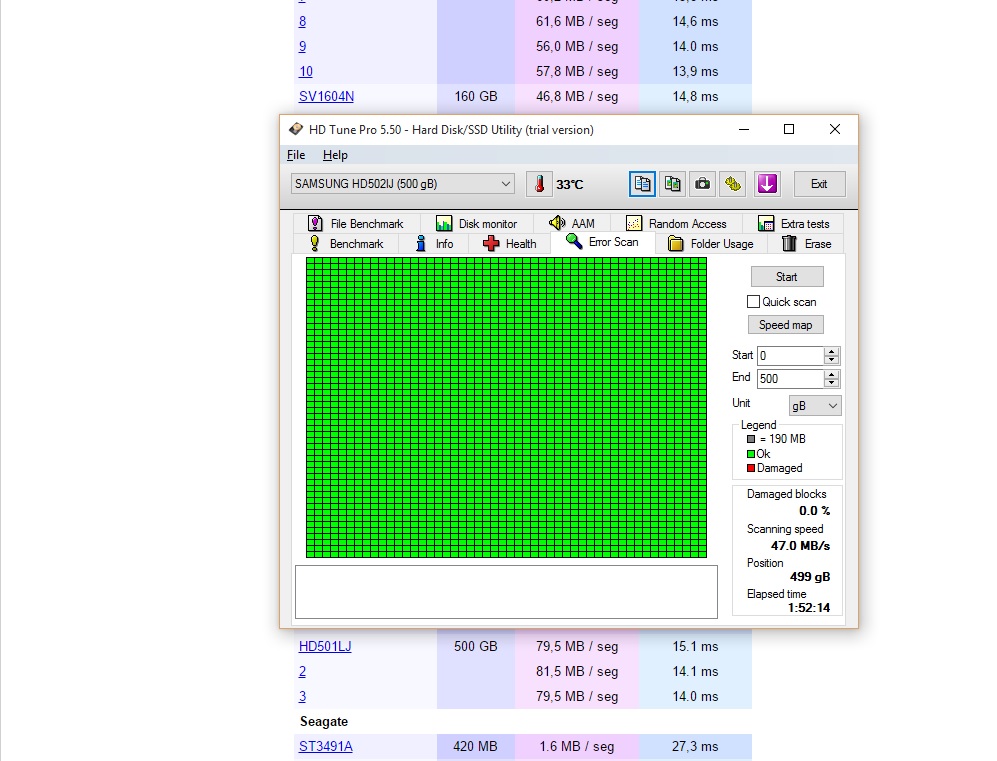

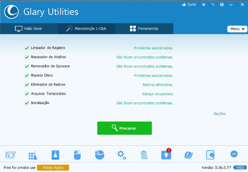

OLHA OS TESTES QUE FIZ NELE:
(se isso ajudar alguem)
Anexo: Teste HD.jpg
Anexo: Teste HD1.jpg
Anexo: Teste HD2.jpg
Anexo: Teste HD3.jpg
Anexo: Otimização .jpg
Anexo: Otimização1 .jpg

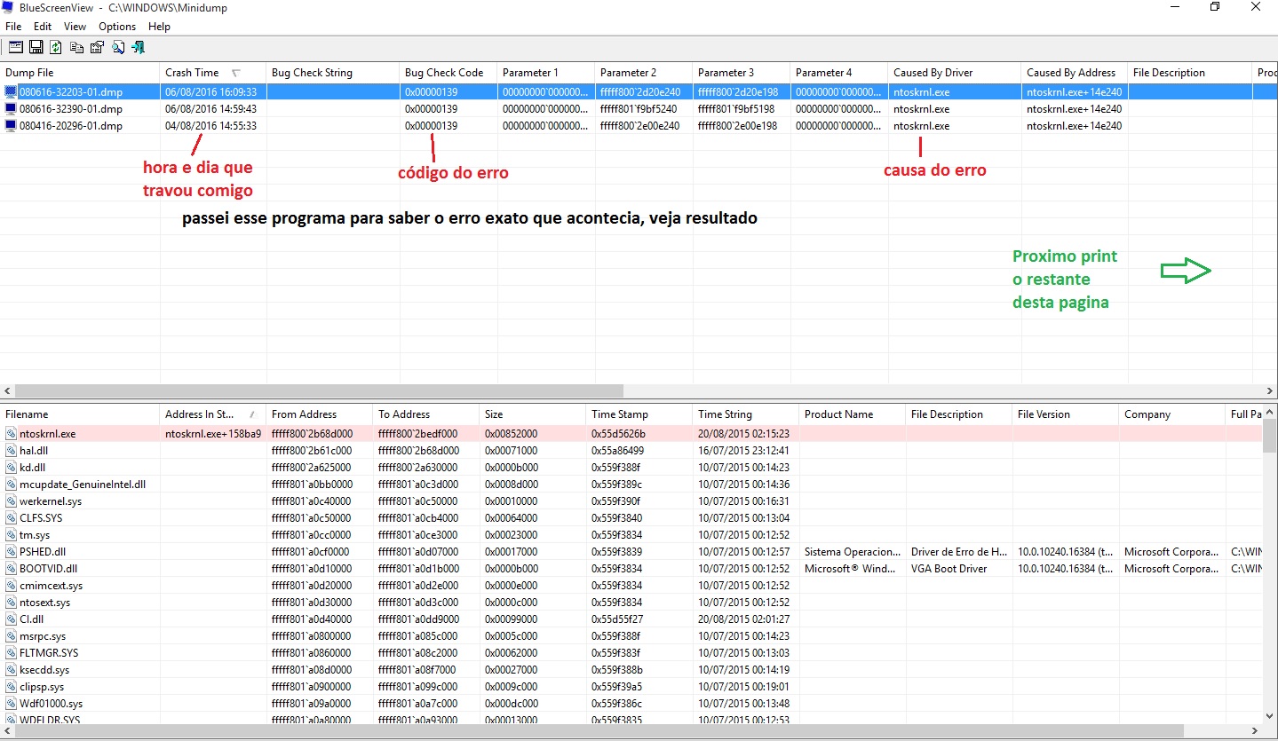

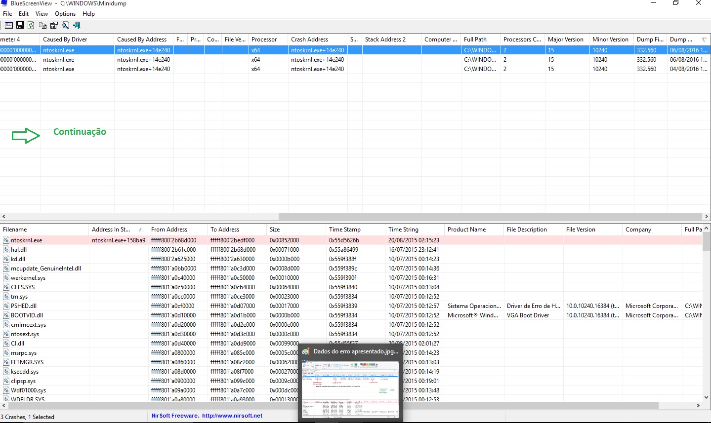

TAMBEM TENTEI ACHAR O CÓDIGO DE RRO PRA POR ELE TENTAR ACHAR A SOLUÇÃO. USEI UM PROGRAMA QUE ENCONTREI NA NET, VEJAM:
Anexo: Dados do erro apresentado.jpg
Anexo: Dados do erro apresentado1.jpg

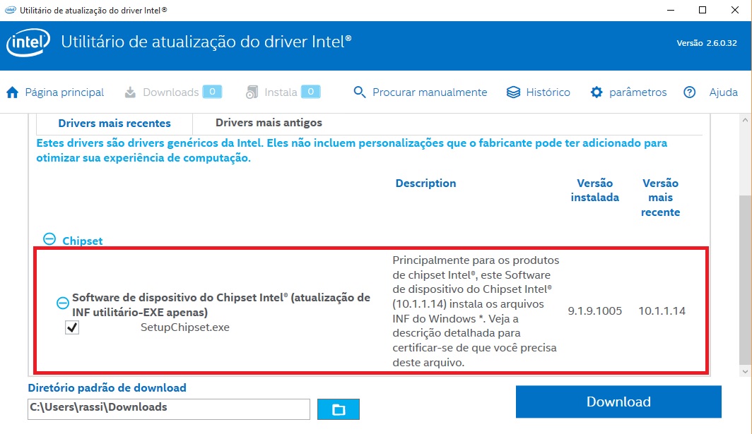

ACHEI QUE PODERIA SER DRIVER DE VIDEO
E PASSEI O PROGRAMA DE DRIVER DA INTEL OFICIAL ( DIRETO DO SITE)
E APRESENTOU A ATUALIZAÇÃO DESTE DRIVER
Anexo: Driver Placa Video.jpg
BAIXEI O DRIVER E NA HORA DE EXECUTAR QUASE NOS 99% ELE ACUSA UM ERRO E NÃO PODE SER FINALIZADO O PROCESSO ( ISSO DESANIMA)

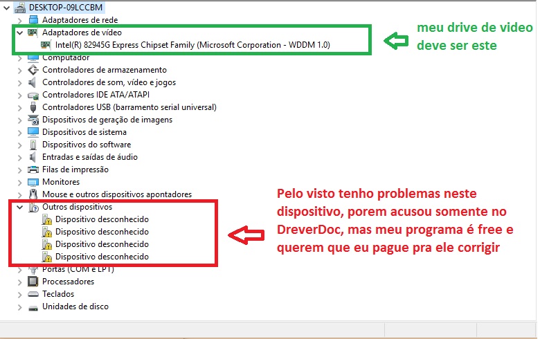

ELE TAMBEM APRESENTA  ESSE SINAL NESTES CONTROLADORES USB, BAIXEI O DRIVER DOC PARA CORRIGIR PRA MIM MAS ELE AO DAR START PEDE PRA COMPRAR O PROGRAMA. MANUALMENTE NÃO SEI RESOLVER
Anexo: Gerenciadores.jpg

O erro ocorre somente quando abro webcam e jogos. Ai trava e da tela azul escrito erro kernel_security_check_failure

Em uma imagem mostra o erro, hora e dia que aconteceu, codigo do erro e qual programa é (.exe)
por ele tava tentando achar a solução, porem meu conhecimento não vai a tanto.

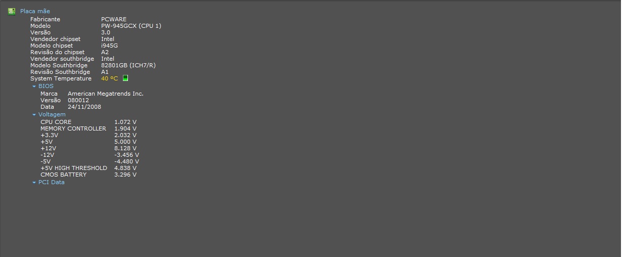

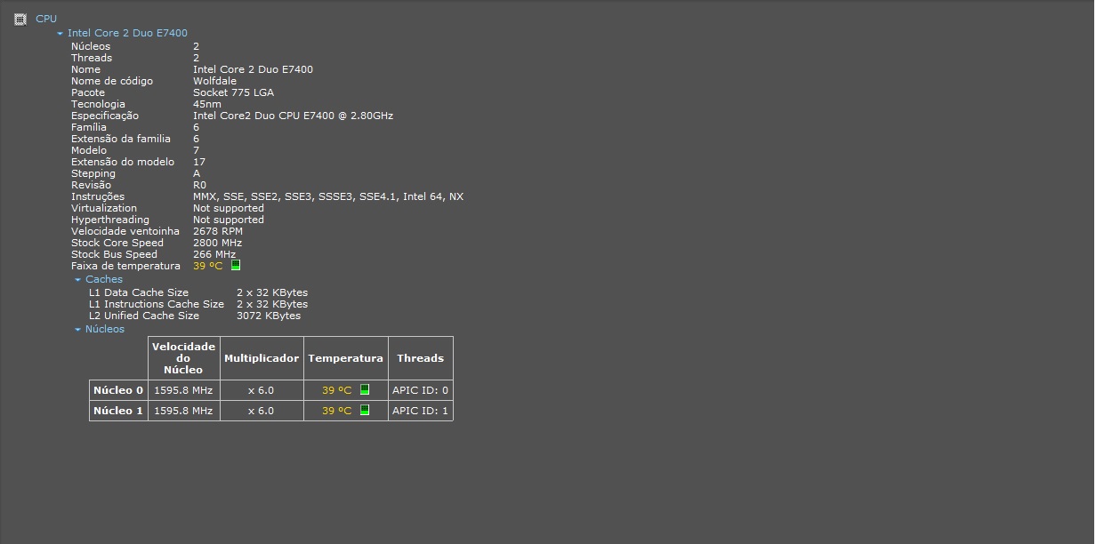

Comece por utilizar este programa: https://www.piriform.com/speccy/download (apenas necessita da versão gratuita).
Este deve apresentar os componentes do sistema, incluindo a motherboard e a gráfica. Indique os mesmos ou tire uma captura de ecrã do programa.
Cumps
TugaTech || Host TugaTech

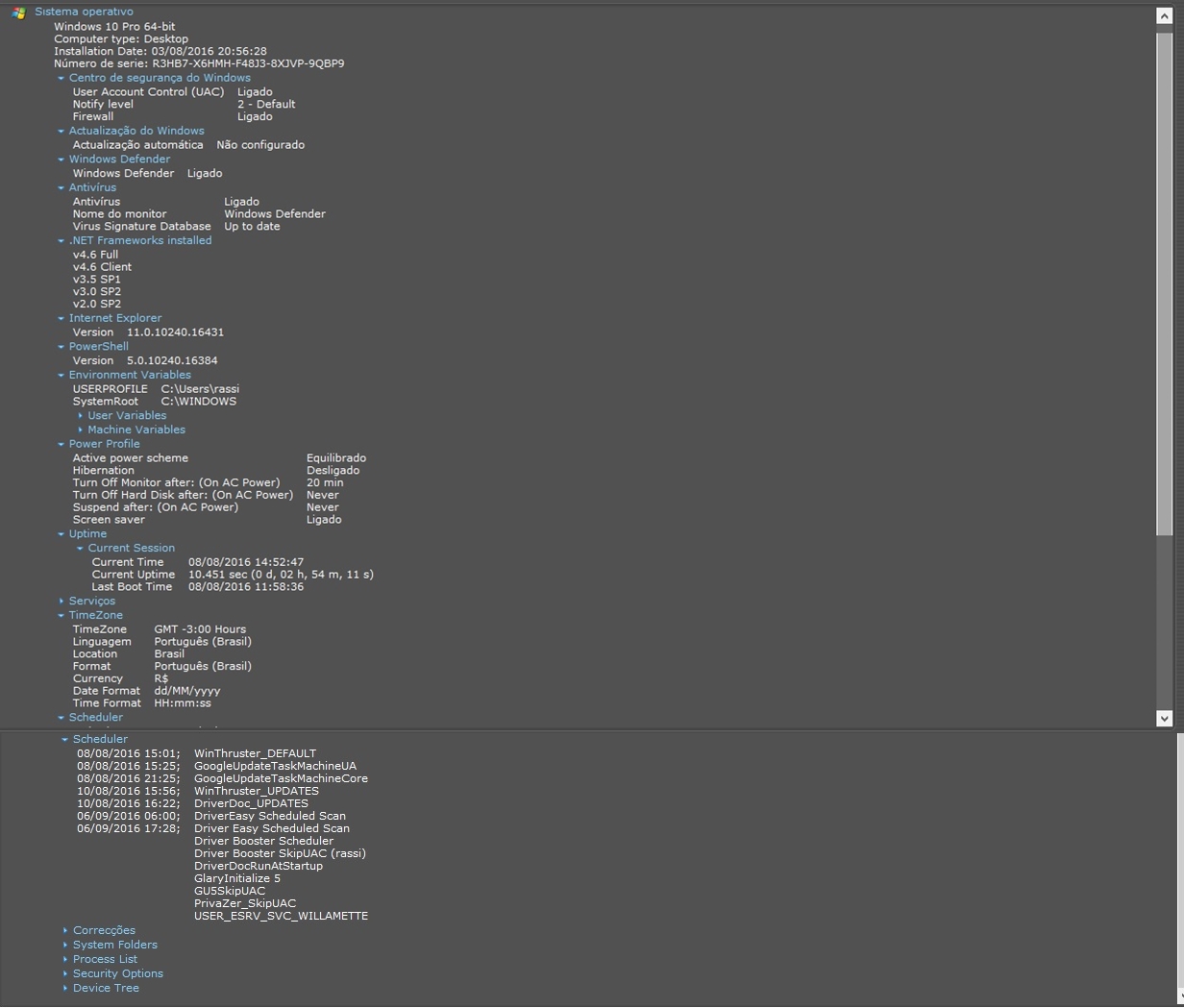

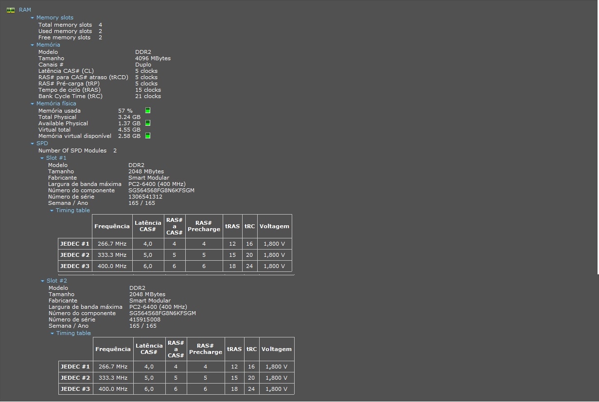

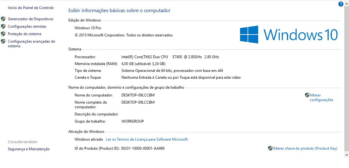

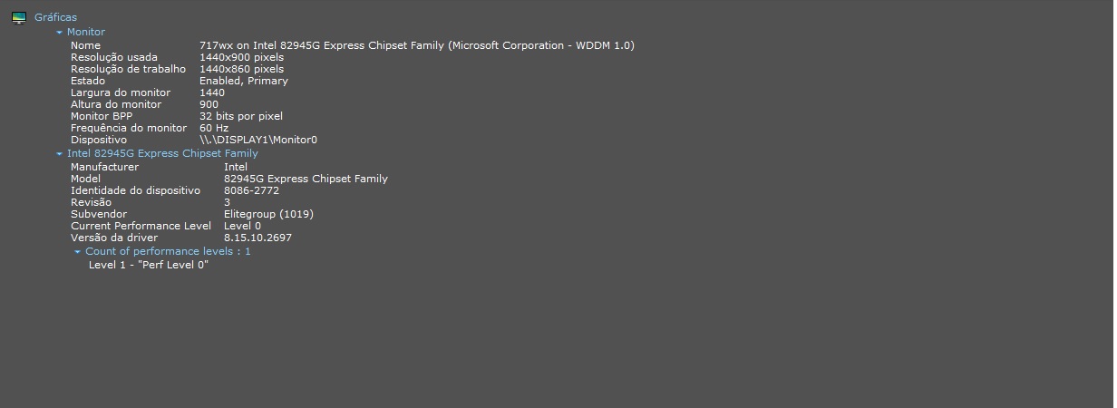

#5Tela azul erro kernel_security_check_failure Empty Veja se é isso que desejava - Seg 8 Ago 2016 - 19:11
Anexo: CPU.jpg
Anexo: Graficas.jpg
Anexo: Placa Mae.jpg
Anexo: Ram-vert.jpg
Anexo: Sistema operativo-vert.jpg
Anexo: storage-vert.jpg

Ok, tente instalar estas drivers:
http://www.pcwarebr.com.br/produtos_mb_pw945gcx.php?id=2
Atenção, apenas deve instalar as que sejam respeitantes ao Windows 7 e uma, uma vez que possui o Windows de 64bits, as que sejam respeitantes a essa versão,

O problema aqui está que o fabricante dessa motherboard é algo desconhecido (aparenta ser uma marca unicamente vendida no Brasil) e que já se trata de uma motherboard antiga, portanto será difícil encontrar drivers especificas para esta.
