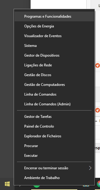

#24
Re: Internet de 50Mb e laga - Ter 6 Set 2016 - 14:44
Nickass
Utilizador
#25
Re: Internet de 50Mb e laga - Ter 6 Set 2016 - 14:55
DJPRMF
AdministradorSimples. Clique com o botão direito do rato no Iniciar e selecione a primeira opção.
O nome da placa é Realtek, como se encontra na imagem que indicou nas mensagens anteriores
#26
Re: Internet de 50Mb e laga - Ter 6 Set 2016 - 15:25
Nickass
UtilizadorPronto, ja reinstalei as drivers.
Fui ver ao speedtest como estava e ja esta a 40mb outra vez, vou ver se vai lagar mais alguma vez.
Obrigado
