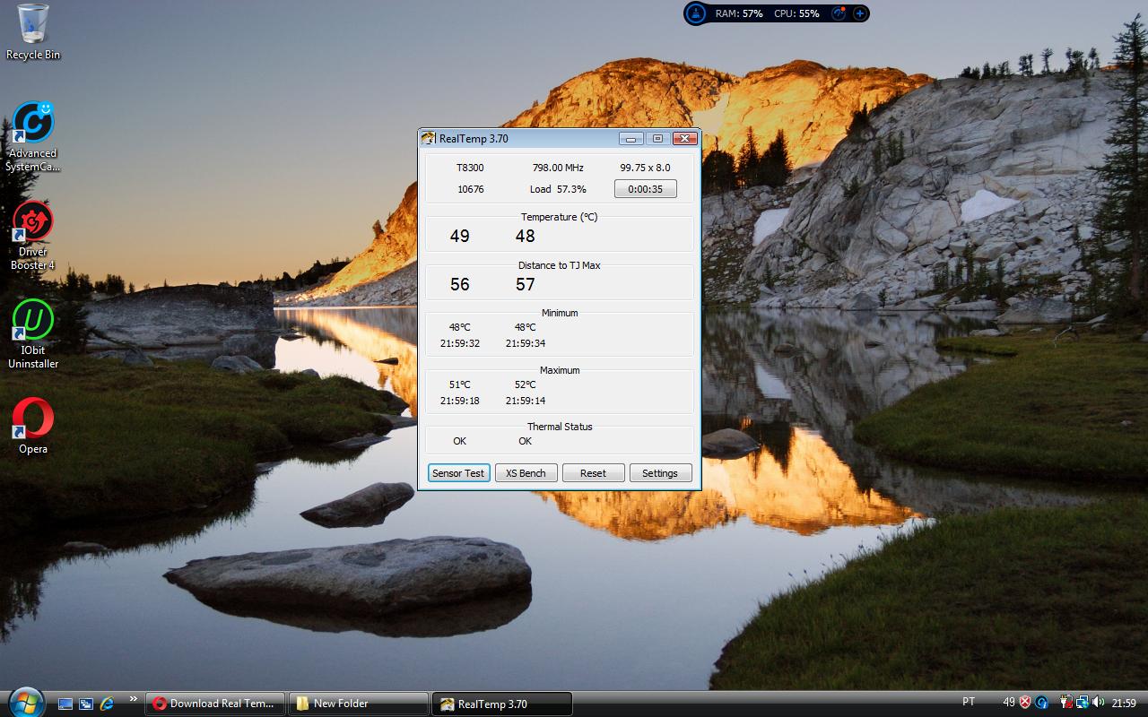

#3Duvida Re: toshiba satellite a200 21t - Sex 17 Fev 2017 - 22:01
está aqui a temperatura---será que pode ser disso? não poderá ser da grafica?

#4Duvida Re: toshiba satellite a200 21t - Sáb 18 Fev 2017 - 10:20
Essa é a temperatura em "repouso", certo?
Tente utilizar o programa IntelBurnTest para "puxar" pelo CPU e verifique a temperatura durante o processo. Wink

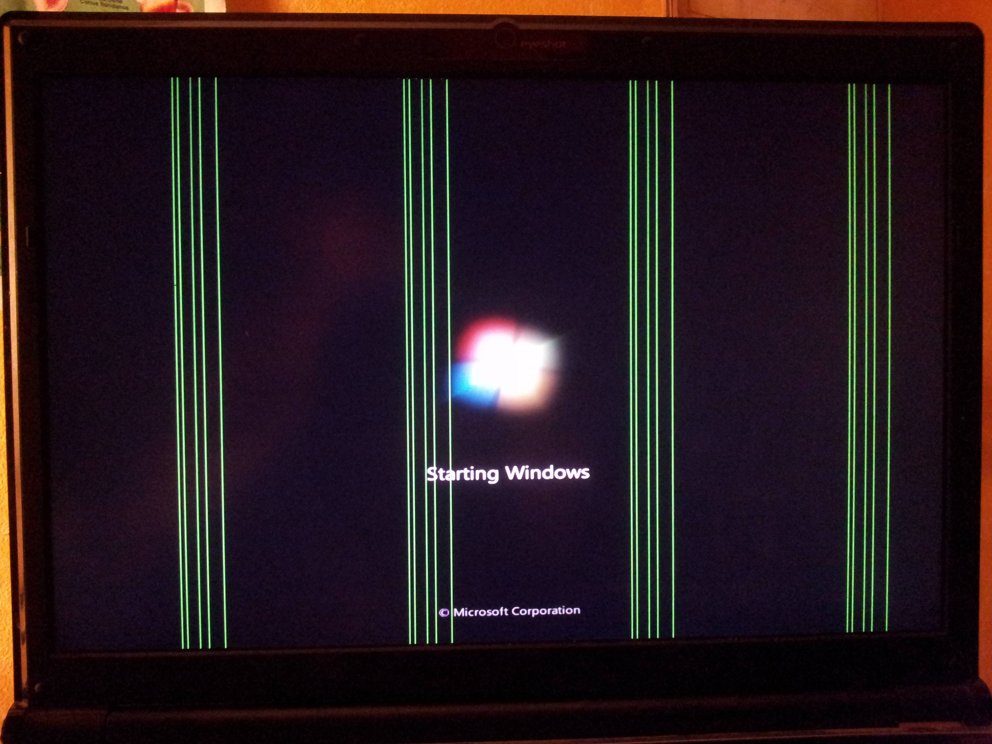

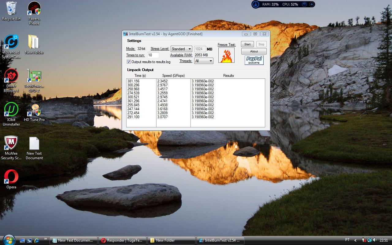

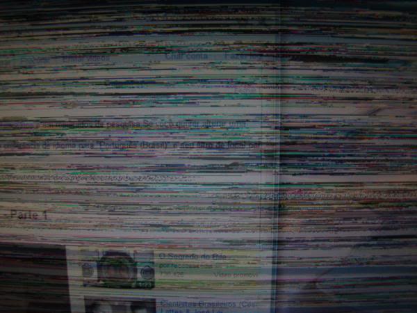

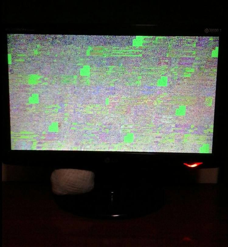

#5Duvida toshiba satellite a200 21t - Sáb 18 Fev 2017 - 23:01
so deixa no modo standard.
Anexo: IntelBurn.jpg
o meu monitor fica desta maneira, as imagens não são minhas, mas é exatamente igual a estas imagens... o que poderá ser? Cumps

#6Duvida Re: toshiba satellite a200 21t - Dom 19 Fev 2017 - 0:10
O objetivo desse programa é testar ao maximo o sistema, utilizando o processador a 100%.
O principal aqui seria ver as temperaturas com o sistema perto dos "100%" de uso, já que refere que é ai que começam os problemas.
Execute o programa de benchmark com a aplicação da temperatura também aberta, e vá verificando.
Se subir para cima de 80ºC, pare o programa de benchmark. Se não, indique qual a temperatura aproximada/média quando em uso Wink
Agora, pelas imagens que indicou, parece ser mais um problema com o monitor, em concreto com a fita que liga o monitor à placa mãe. Essas costumam desgastar-se com o tempo ou ficar com pequenos defeitos, e podem causar esse problema. Mas teste primeiro a temperatura. Wink

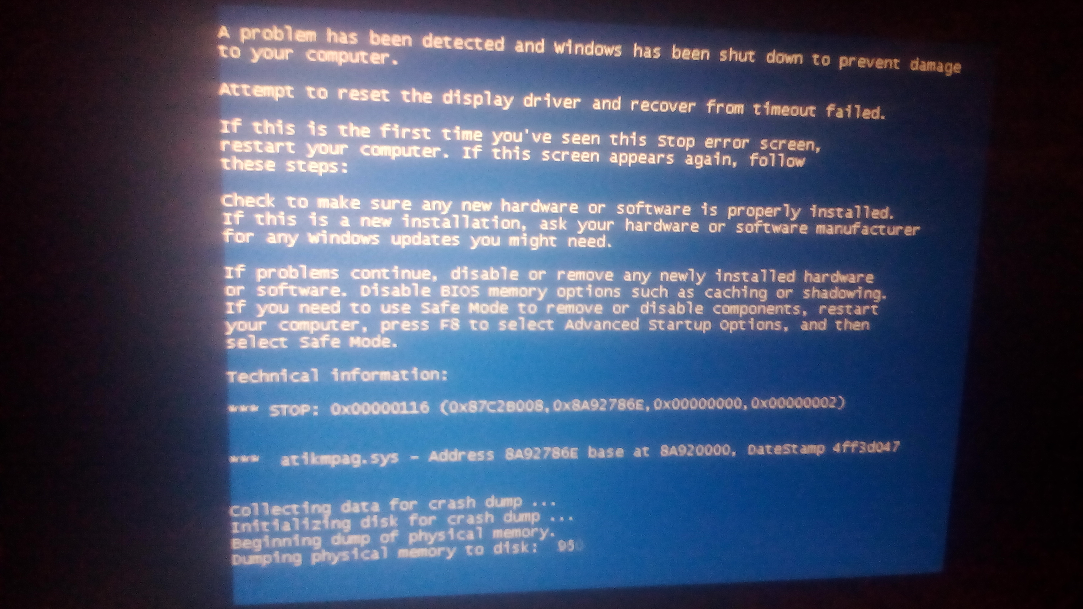

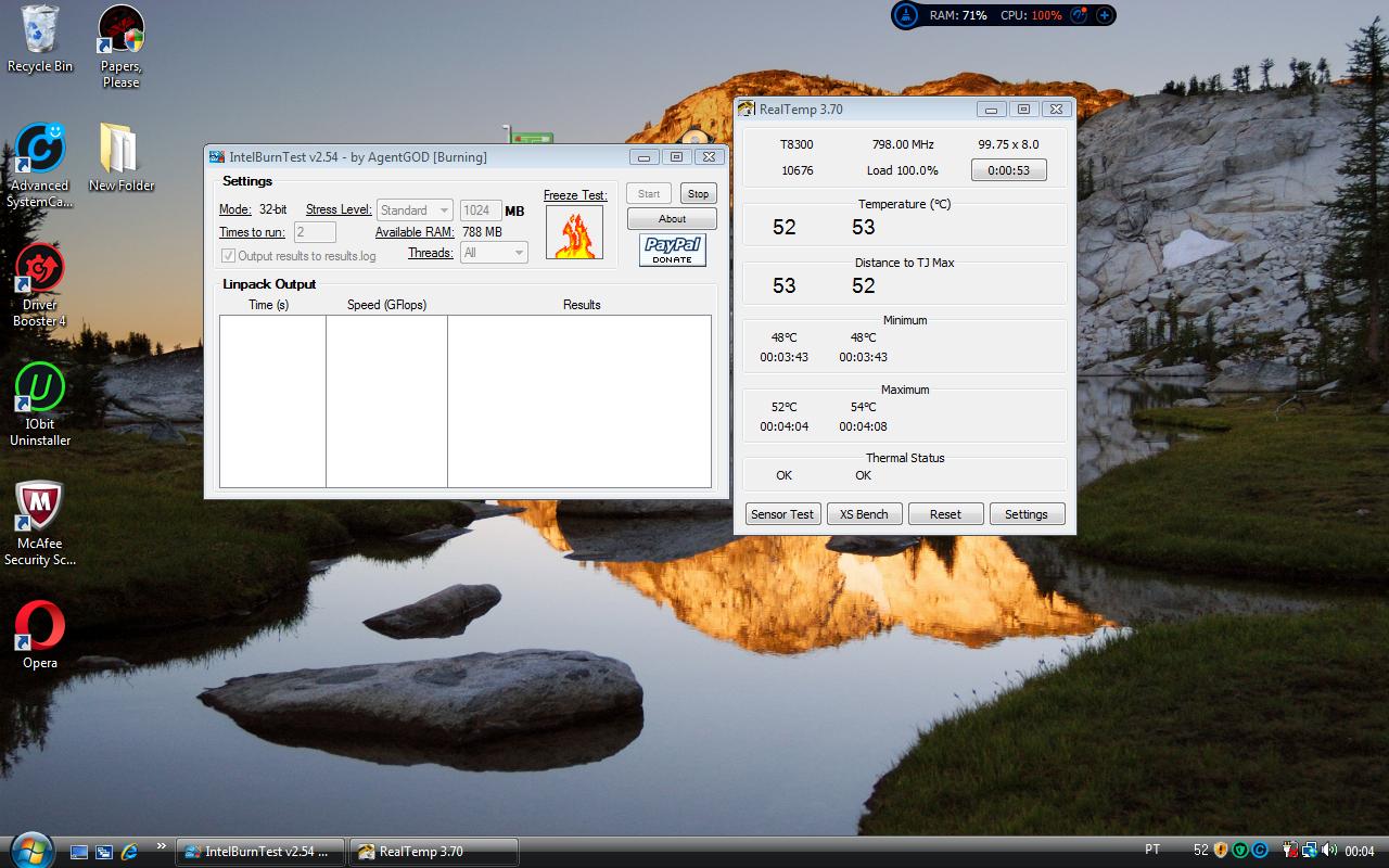

#11Duvida toshiba satellite a200-21t - Qui 23 Fev 2017 - 0:33
O IntelBurnTest foi feito,
Anexo: Untitled.jpg
Sobre a tela azul.pois voltou acontecer no final desse teste com o IntelBurn, voltou aquelas riscas horizontais, com um quadradinho com uma cor clara a volta do ponteiro do rato depois apareceu a tela azul, e desligou, eu deixei arrefecer um pouco o pc, abri o pc limpei por dentro, voltei a conectar todos os fios, esperei um pouco liguei o pc, entrou bem passado um bocado aquelas malditas riscas horizontais apareceram de novo..desligou, e voltei a ligar.. preciso mesmo de levar este pc a um tecnico.. obrigado por toda a ajuda

#12Duvida Re: toshiba satellite a200 21t - Qui 23 Fev 2017 - 12:54
Ok.
No IntelBurnTest está a apresentar a temperatura, mas parece que não deixou correr o teste (passaram apenas 53 segundos desde que abriu o RealTemp)
Como referido, o objetivo é monitorizar a temperatura do processador durante a execução do benchmark e depois de algum tempo. Tirar uma captura de ecrã apenas alguns segundos depois de iniciar o teste não comprova a temperatura máxima Smile
Quanto ao erro, o código já indica mais detalhes. As drivers da placa grafica (suponho que ATI/AMD) estão atualizadas?
Cumps
