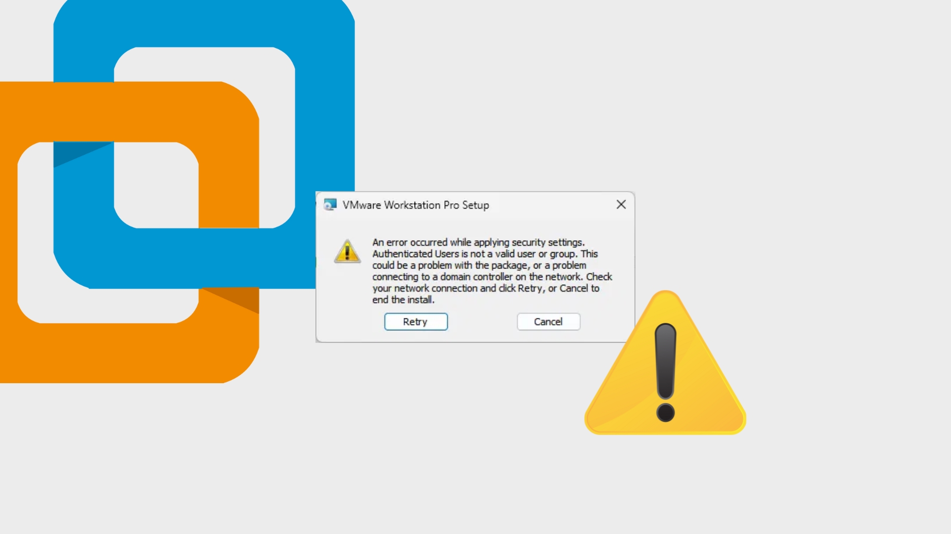

Se está a tentar instalar o VMware Workstation Pro, e verifica um erro estranho na tarefa – sobretudo nas versões mais recentes do mesmo – não está sozinho.
Parece que um bug na recente versão do VMware Workstation Pro 17.6 está a impedir alguns utilizadores de corretamente instalarem o software, sobretudo se os seus sistemas operativos não estiverem em inglês.
A falha ocorre quando se procede com a atualização ou instalação do sistema de virtualização no Windows 10 e 11. Esta pode criar a seguinte mensagem de erro: “An error occurred while applying security settings. Authenticated Users is not a valid user or group. This could be a problem with the package, or a problem connecting to a domain controller on the network. Check your network connection and click Retry, or Cancel to end the install.”
Felizmente, a correção para o problema é relativamente simples. Tudo o que os utilizadores necessitam de fazer será aceder à linha de comandos ou Terminal do Windows, e digitar o seguinte comando:
net localgroup /add "Authenticated Users"
Feito isto, pode-se tentar instalar novamente o software, ou carregar no botão “Retry”, para prosseguir. Se tudo tiver sido feito corretamente, a instalação deve agora avançar sem problemas.
