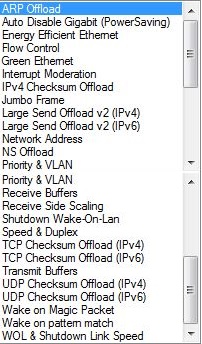

as opçoes sao estas:

Verifique as seguintes opções:
- Auto Disable Gigabit
- Energy Efficient Ethernet
- Speed & Duplex
Se possivel, indique quais as opções configuradas em cada uma e quais as possibilidades de escolha.

as opções estao assim:
- Auto Disable Gigabit -- Disabled
- Energy Efficient Ethernet -- Disabled
- Speed & Duplex -- 100Mbps Full Duplex
