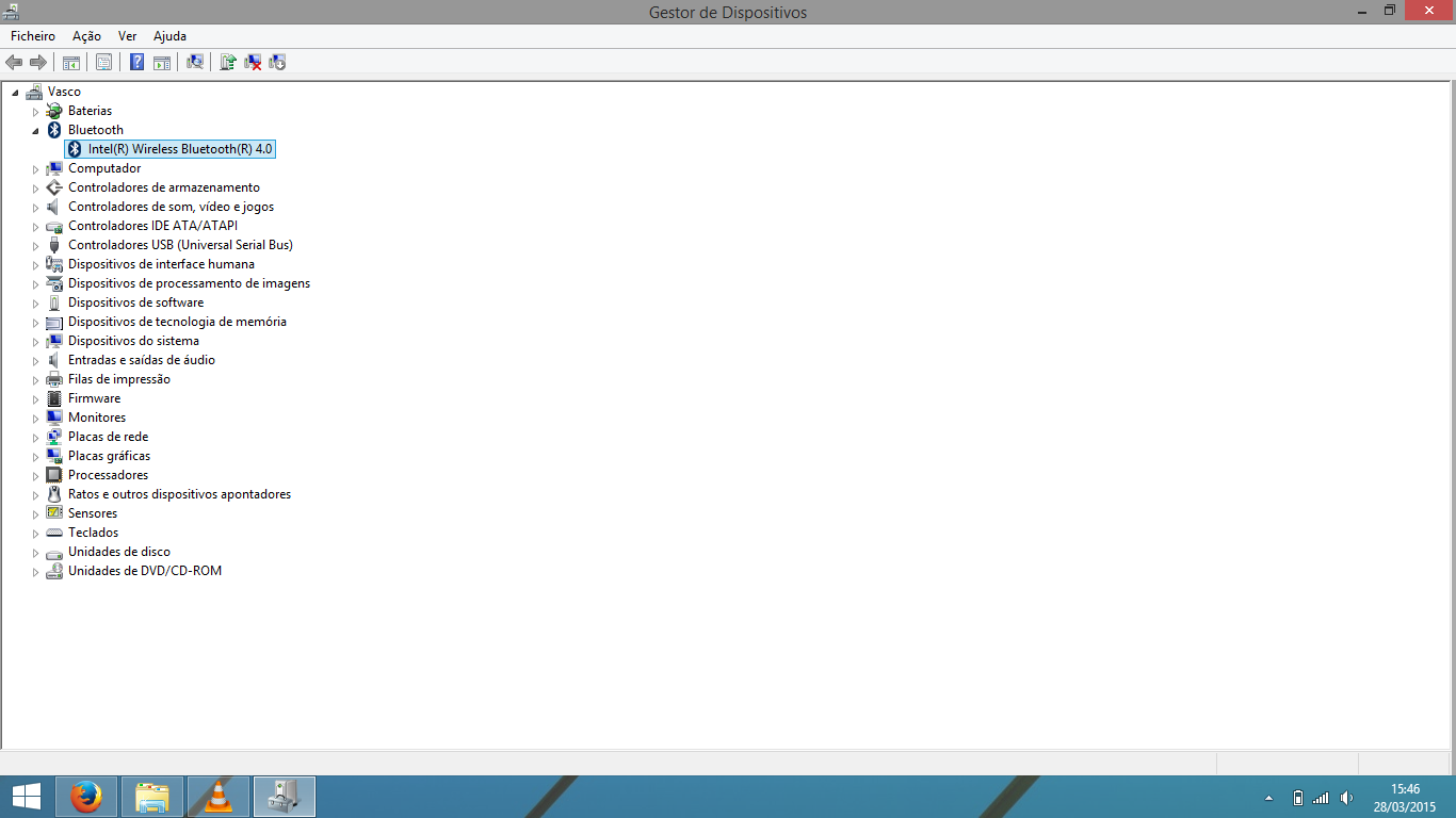

Está aqui o gestor, não sei se era esta parte que queria ver
Neste caso seria sobre a mesma imagem mas com a opção "Bluetooth" aberta (isto se estiver a ligar sem fios).

Sim o comando começa a piscar, mas ja instalei drivers e assim e no computador parece não acontecer nada. Ja reinstalei, reinicei o pc e não obtive nenhuma melhoria.
Quando tirei o print estava udo ligado, quer o receptor, quer o comando com o cabo usb.
De qualquer das formas aqui fica o gestor com o bluetooth aberto.

DJPRMF escreveu:
E, já agora, não pode ligar via USB directamente?

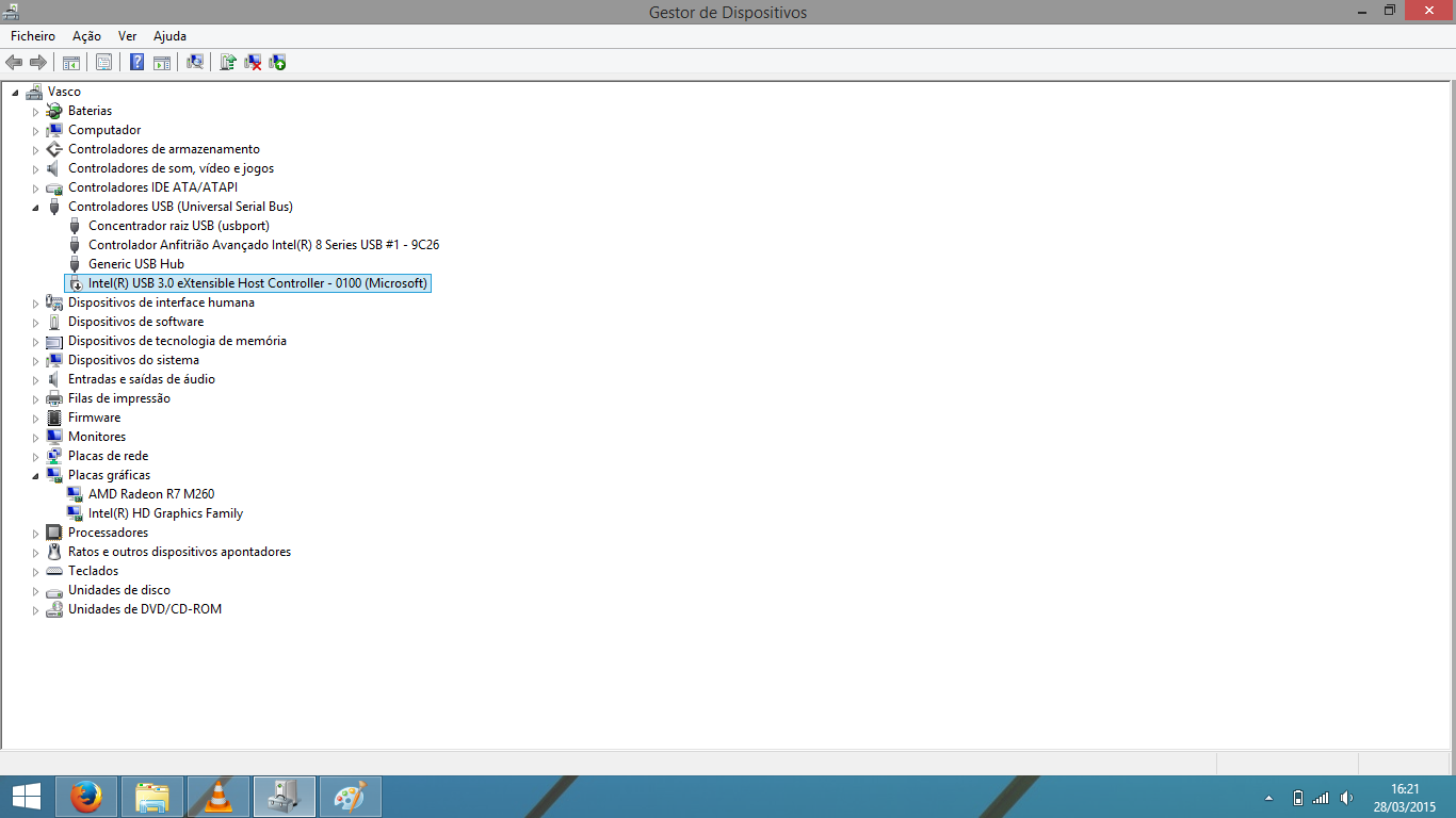

Hum, então neste caso o componente deve ser o "Intel eXtensible Host controller"
Poderia remover o mesmo, a partir do Gestor de Dispositivos? (com o comando desligado)
Em seguida verifique se este ficou removido e volte a ligar o comando. Desta vez deve ser novamente apresentada a janela de instalação das drivers. Só por fia das duvidas, e para confirmar que é efectivamente esse, verifique novamente o Gestor de Dispositivos e se o "Intel Host controller" está novamente na lista Wink

Fiz como me disse, desativei o dispositivo sem o comando estar ligado e activeio em seguida com o comando ligado, não disparou instalação nenhuma de driver :S
O objectivo anterior era verificar se efectivamente o "Host Controller" é respeitante ao comando. Este ainda surge na lista dos dispositivos? (já com o comando ligado) Wink

Sim sim era nesse que o comando estava ligado, aliás nessa porta usb tenho um adaptador com 4 portas, e digamos "morreu" tudo depois de o desativar, e só arrancou 3 cenas que lá tinha ligadas, o comando foi o unico que se manteve sem sinal de ligar ao pc
Antes de tudo, utilize o comando ligado directamente à porta USB, não a adaptadores ou hubs...
Volte a refazer os mesmos passos, pois o que pode ter desativado foi o hub, não o comando apenas (referindo que desactivou tudo no hub, aparenta ser esse o caso). Wink

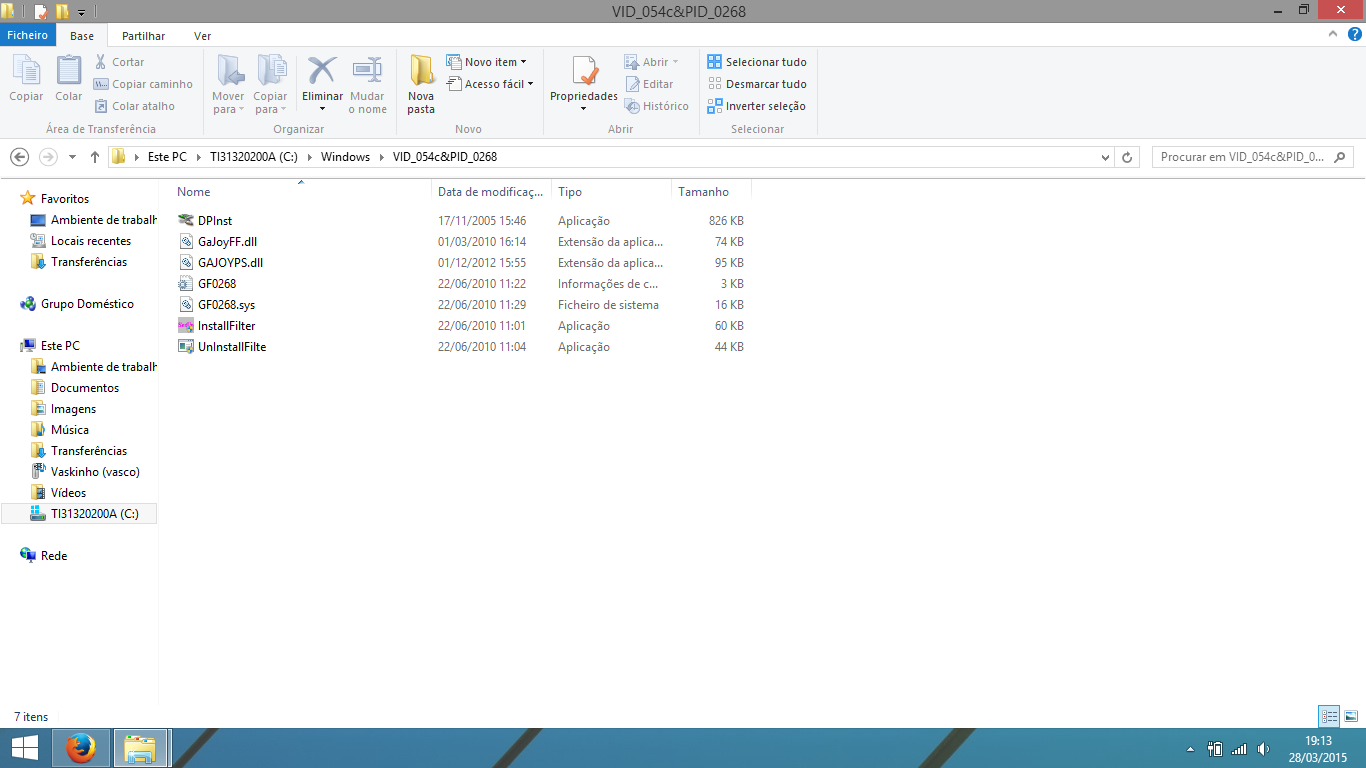

É assim, eu estive a pesquisar, o que me pede para desinstalar não dá para reinstalar  novamente no win. 8 :S
  Anexo: Sem Título.png
É este o conteúdo que está dentro da pasta da driver do cd de instalação

O CD que me estou a referir é o CD que vem juntamente com o comando, que supostamente serve para instalar a driver para assim o comando começar a funcionar correctamente.
O conteúdo do ultimo post é o que ficou instalado no computador do CD acima referido.

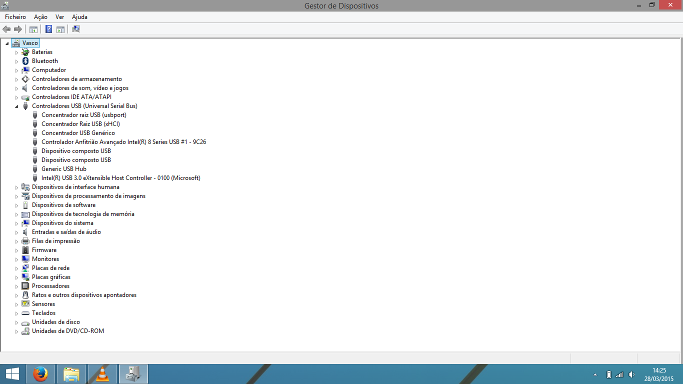

Não é detectado nenhum novo hardware?
Têm a certeza que as portas USB estão com equipamentos ligados? É que, no caso de ter removido as drivers USB, estas deveriam voltar a ser instaladas assim que ligasse algo nas mesmas.
Pode também tentar aceder ao site do fabricante para tentar verificar se existem algumas drivers especificas, mas, novamente, não deveria ser necessário tal processo.
Mais uma vez certifique-se que não está a utilizar nenhum hub.
Se possível, deixe também a lista completa que lhe surge agora no Gestor de Dispositivos.

Sim, poderá ter de atualizar a driver que ai surge nessa lista...
Se deixar a imagem posso ver em mais detalhe.
