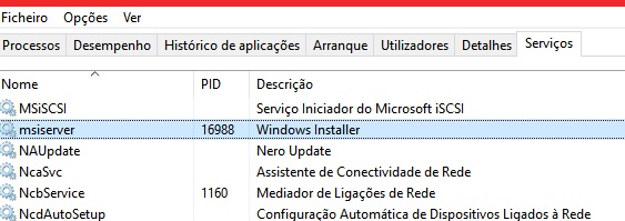

Aceda ao Gestor de Tarefas > Aba Serviços
Ai procure por isto:
Clique com o botão direito do rato e "Iniciar". Smile
TugaTech || Host TugaTech
#13Recomendado Re: Falha na inicialização de aplicativos - Qui 8 Set 2016 - 23:46
Eu fiz isso e quando tentei clicar em iniciar não dava, pois já estava iniciado, então tentei clicar em reiniciar, mas ainda assim eu não consigo desinstalar os programas C++   :\

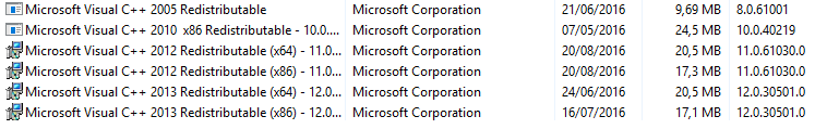

Eu tentei fazer os mesmo procedimentos, mas dessa vez eu reiniciei o sistema e continua dando o mesmo erro. Vou mandar imagem dos arquivos que estou tentando desinstalar para ver se são estes mesmo
Anexo: c++.png
Conectado
#18Recomendado Re: Falha na inicialização de aplicativos - Dom 11 Set 2016 - 12:00
Estranho...
E se tentar instalar os programas anteriores, sem os desinstalar primeiro? Não consegue devido ao erro inicial, certo?
