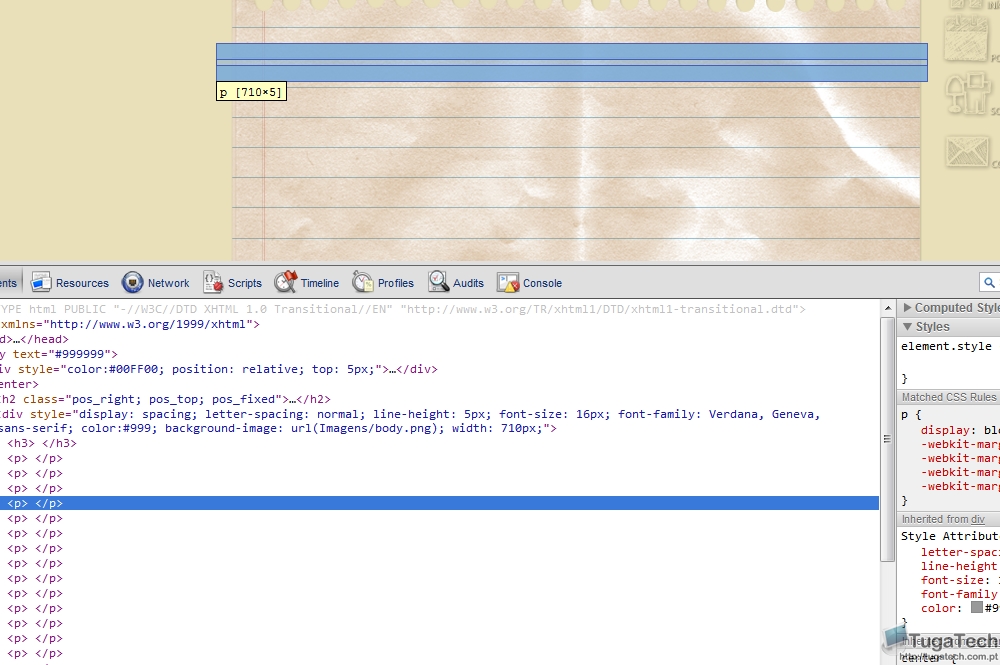

#7[Dúvida] Div's Empty Re: [Dúvida] Div's - Qui 26 maio 2011 - 11:51
Boas, obrigado pelos códigos, mas já tinha conseguido Wink.
O menu já ficou à direita
Mas agora tenho outro problema..Se entrarem aqui irão ver o "papel", e dentro dele espaço vazio, quando se passa o rato fica com uns rectângulos azuis..

#8[Dúvida] Div's Empty Re: [Dúvida] Div's - Qui 26 maio 2011 - 12:15
Boas,
Pelo que vejo o código HTML do site tem vários argumentos
que, basicamente se trata de parágrafos. pode escrever dentro desses parágrafos ou apaga-los... Wink
