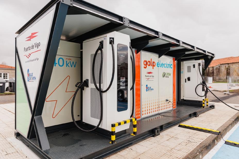

A Nissan uniu esforços com a Little Electric Energy para implementar uma solução inovadora de carregamento rápido no porto de Vigo, em Espanha. Segundo avançou a Nissan no seu comunicado oficial, o projeto utiliza doze pacotes de baterias de 30 kWh, originalmente pertencentes a modelos Leaf, para criar um sistema de armazenamento de energia estacionário capaz de alimentar múltiplos pontos de carga.
Como funciona o sistema de armazenamento flexível
O conceito por trás desta instalação serve para resolver um problema comum em zonas com capacidade de rede limitada. O sistema funciona como um intermediário: acumula carga de forma lenta através da ligação à rede pública existente e, quando um automóvel elétrico é ligado, descarrega a energia armazenada rapidamente. Esta abordagem elimina a necessidade de infraestruturas elétricas complexas e dispendiosas para suportar potências elevadas.
A solução desenvolvida pela especialista espanhola Little Electric Energy alimenta quatro postos independentes. A infraestrutura suporta carregamentos em corrente alternada até 22 kW, mas o grande destaque vai para a capacidade de carregamento ultrarrápido em corrente contínua até 240 kW. Para garantir a compatibilidade com a esmagadora maioria dos veículos no mercado, o sistema está equipado com ligações CCS2, CCS1 e CHAdeMO.

Tendo em conta que os módulos utilizados têm 30 kWh de capacidade, tudo indica que provêm da primeira geração do popular modelo da marca nipónica, que recebeu esta opção a partir de 2015. O projeto piloto na cidade galega tem uma duração estabelecida de pelo menos um ano, fruto de uma parceria com as autoridades portuárias locais e um operador de postos de carregamento, que as imagens divulgadas sugerem ser a Galp.
