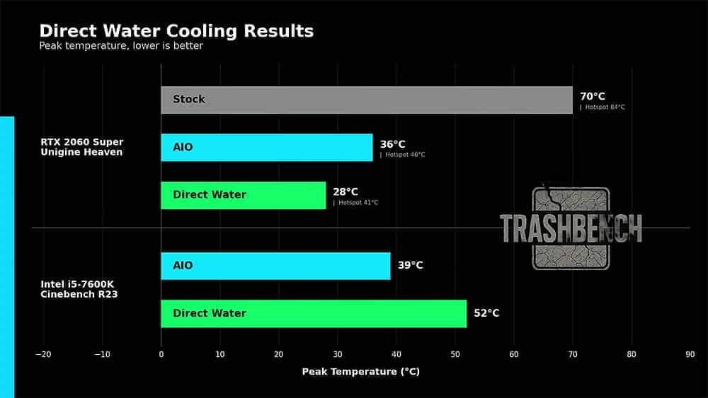

Um entusiasta de hardware conseguiu reduzir drasticamente a temperatura de uma placa gráfica ao projetar líquido a alta pressão sobre o silício nu. Segundo um vídeo partilhado no YouTube pelo criador TrashBench, o projeto recorre a uma impressora 3D para gerar uma solução personalizada de arrefecimento Direct Die Jet. A adaptação elimina as tradicionais barreiras térmicas intermédias para colocar a água em contacto frontal com o componente principal.

O alvo da demonstração inicial foi uma placa NVIDIA RTX 2060. Com o dissipador original instalado, a unidade operava perto dos 70 ºC sob carga intensa. Após selar a estrutura para evitar fugas e canalizar o líquido para a base mecânica, o criador registou uma queda para os 28 ºC, com o ponto quente do processador gráfico a marcar apenas 41 ºC. O ganho torna-se evidente quando comparado com a solução secundária testada: um bloco fechado AIO de 360 mm alcançou os 36 ºC na mesma placa, evidenciando o salto de eficiência proporcionado pela remoção da pasta térmica e do metal de contacto.

O sucesso obtido na arquitetura gráfica não encontrou eco quando o criador aplicou o mesmo conceito num Intel Core i5-7600K. Neste caso, o sistema customizado perdeu eficiência térmica face ao kit AIO. O fenómeno explica-se pela diferença de escala física entre os dois encapsulamentos: a superfície do processador central é fisicamente muito menor, o que concentra o aquecimento num ponto reduzido e impede a rápida transferência de calor para a água. Nestes ambientes minúsculos, a existência de um bloco dissipador intermédio permite espalhar a carga térmica e melhora o arrefecimento geral.
