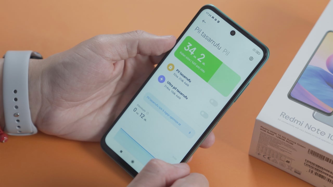

Teoricamente, quanto maior for a capacidade, mais energia é armazenada, o que deveria resultar numa maior autonomia. Um smartphone com 5000 mAh deveria durar mais do que um modelo com 4200 mAh. Da mesma forma, a capacidade de um power bank dita o número de vezes que consegue recarregar um aparelho.
O iPhone 18 Pro (modelo comercializado nos EUA) possui uma capacidade de 4288 mAh. Em teoria, uma bateria externa de 10000 mAh conseguiria recarregá-lo um pouco mais de duas vezes. No entanto, o processo de carregamento não é totalmente eficiente, registando-se habitualmente perdas na ordem dos 20% a 30% em ligações normais. As tecnologias de carregamento rápido e sem fios geram ainda mais calor, o que aumenta a percentagem de energia dissipada.
No dia a dia, a autonomia é influenciada pela rapidez com que o equipamento consome a energia. Um computador portátil usado para videojogos com gráficos avançados esgota a bateria mais rapidamente do que o mesmo computador utilizado apenas para edição de texto.
O tamanho do ecrã é outro fator determinante. Um iPad possui uma bateria maior do que um iPhone, mas o seu ecrã superior consome significativamente mais energia. A temperatura ambiente também afeta a autonomia, sendo comum notar um descarregamento acelerado ao fotografar no exterior num dia quente. Adicionalmente, a eficiência do sistema operativo e do hardware desempenha um papel fundamental, motivo pelo qual os MacBooks com chips da Apple apresentam autonomias superiores aos modelos mais antigos com processadores Intel.

Independentemente da capacidade, os utilizadores podem adotar práticas para prolongar a autonomia diária. Manter o sistema operativo atualizado, reduzir o brilho do ecrã, encerrar atividades desnecessárias em segundo plano e monitorizar as aplicações que consomem mais energia são passos recomendados. Para preservar a saúde a longo prazo, o ideal é manter a carga entre 20% e 80%, evitando descargas totais seguidas de carregamentos até aos 100%.
O envelhecimento químico da bateria é inevitável. Quando a saúde atinge a marca dos 80%, os fabricantes aconselham a substituição do componente. Em muitos smartphones modernos, os utilizadores recebem uma notificação quando a degradação atinge níveis críticos, embora um uso normal garanta uma longevidade assinalável.
