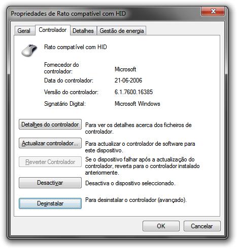

O problema aparenta estar na driver do rato...
Removeu correctamente a driver? Deve aceder ao gestor de dispositivos e, na secção do rato, deverá seleccionar o que corresponde ao seu (ou efectue o passo para todos).
Depois:
Rato breika  - Página 2 Tugatech-2012-07-04_23.10.31
Após efectuar este passo remova também qualquer software do rato e desligue o mesmo da porta USB.
Em seguida reinicie o pc e volte a instalar a driver e o software do rato, ligando-o de seguida.
