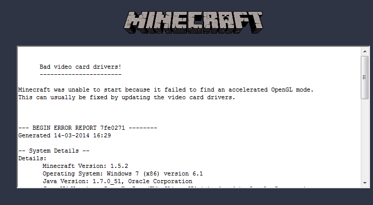

Boas tardes , Eu tenho um insys stylenote m748s , e nao consigo jogar um unico jogo neste pc , nem nos joguinhos do fb isto dá , tenho o windows 7 , tenho as drives todas instaladas e nada funciona , vou deixar aqui um print dum erro que me dá num jogo , ja tentei de tudo , já andei a pesquisar na net e nada
  Anexo: Capturar.PNG
Gostava imenso que me ajudassem

Boas,
Não consegue jogar jogos do Facebook? Ou é apenas no Minecraft?
Penso que o problema esteja mesmo na gráfica. Salvo erro, é uma Intel HD, que não foi feita para jogos.
Em todo o caso, têm a certeza que realizou a atualização das drivers da gráfica? E qual é a gráfica em concreto?

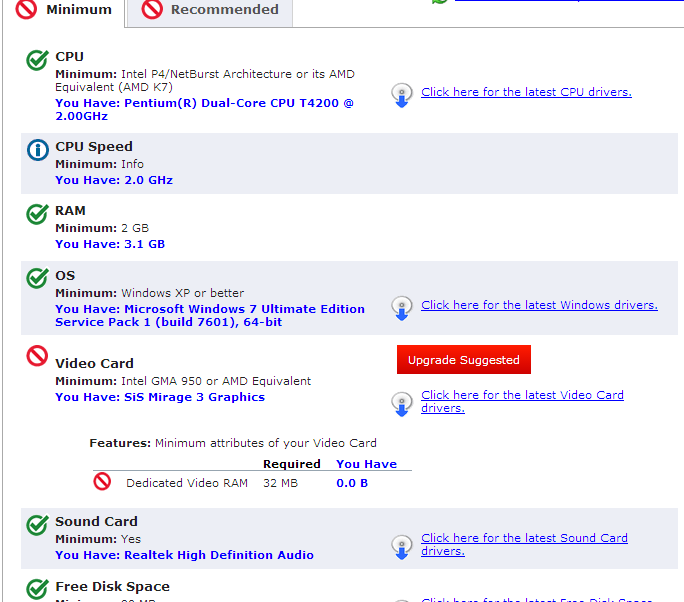

#11Não consigo jogar jogos  Empty Re: Não consigo jogar jogos - Ter 4 Mar 2014 - 20:00
  Anexo: jjjj.PNG
Aparece isto , e nao da para fazer o upgrade da video card nao sei se é isso

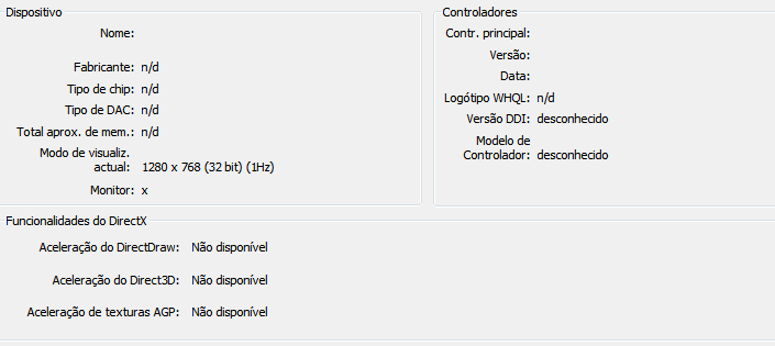

#12Não consigo jogar jogos  Empty Re: Não consigo jogar jogos - Ter 4 Mar 2014 - 20:04
  Anexo: oioi.PNG
Isto aqui é no directx e ta tudo desligado nao sei pq

#13Não consigo jogar jogos  Empty Re: Não consigo jogar jogos - Ter 4 Mar 2014 - 21:57
Em primeiro lugar, a gráfica não é nada de especial. É uma gráfica antiga e, muito possivelmente, irá ter problemas a executar os jogos.
Esse problema é recente ou sempre ocorreu?
Não é do DirectX ou do Flash, mas sim da propria gráfica ser bastante antiga. As SiS, se não estou em erro, são de 2008/9 (se não mais antigas)...
Já atualizou as drivers, certo? O icone do erro deixou de aparecer no Gestor de Dispositivos?
Se, mesmo assim, não resolve, não existe muito mais a fazer... O upgrade que é referido nas imagens que indicou é o upgrade da gráfica, não do software...
