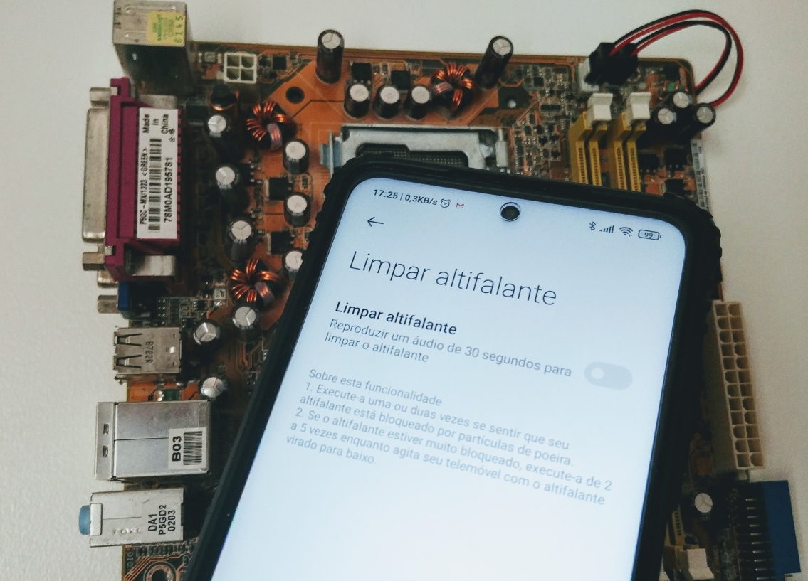

A MIUI possui, por entre as suas configurações, uma opção que permite aos utilizadores limparem os altifalantes. Esta funcionalidade emite um tom específico por todos os altifalantes do dispositivo, o mais alto possível, para tentar retirar os detritos com a vibração do mesmo.
Para usar o mesmo basta aceder às Definições do sistema > Definições Adicionais > Limpar altifalante. Aqui irá encontra a opção para ativar a limpeza.
Ao ativar a limpeza do altifalante, um ruído será emitido por 30 segundos para realizar a limpeza. Aconselha-se que o dispositivo esteja colocado com o ecrã virado para baixo (ou a parte onde se encontra o altifalante que pretenda limpar) e que seja agitado no processo.
Definições para limpeza do altifalante
A Xiaomi deixa o alerta que, em alguns casos, o processo pode ter de ser repetido algumas vezes para garantir que todos os detritos saem do interior do mesmo.
