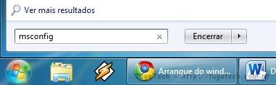

1º aceda ao menu iniciar e procure por "msconfig" (sem aspas), de seguida carregue em "enter".
Arranque do  windows SS-2011-04-24_18.16.45

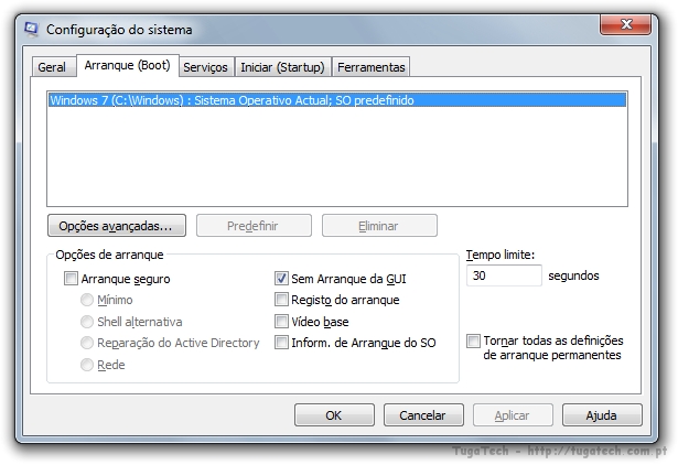

2º Na janela que aparece, clique na aba "Arranque (Boot)". Deve aparecer o seu sistema operativo na lista. Clique no mesmo e seleccione predefinir.
Arranque do  windows Configurao_do_sistema-2011-04-24_18.18.31
3º Na mesma janela e na mesma aba, na opção "Tempo limite", coloque 1 segundo ou, se funcionar, 0 segundos.
Clique em OK, reinicie o computador e veja se funcionou... Smile

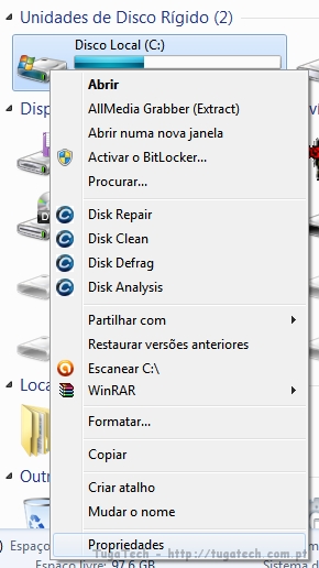

Boas se tiver o Windows vista, é recomendado que execute a partir do Windows, visto que este inicia: (As imagens são do Seven, pois não tenho vista instalado, mas o processo é semelhante)
Aceda ao "Meu computador". Deverão aparecer os discos instalados no seu computador. Clique com o botão direito no que pretende e selecione "Propriedades".
Arranque do  windows SS-2011-04-25_19.28.14

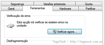

Dentro da janela que se abre, clique na aba "Ferramentas" e clique no botão "Verificar agora", dentro da opção "Verificação de erros".
Arranque do  windows SS-2011-04-25_19.29.29

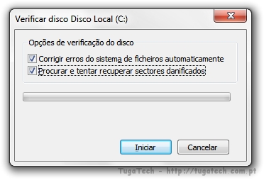

Agora, na janela mais pequena que se abre, coloque como a imagem em baixo e clique em iniciar:
Arranque do  windows Verificar_disco_Disco_Local_(C)-2011-04-25_19.30.36
Deve ser perguntado se pretende realizar a análise no próximo reinicio. Seleccione "Sim" e reinicie o computador. Depois basta aguardar...
