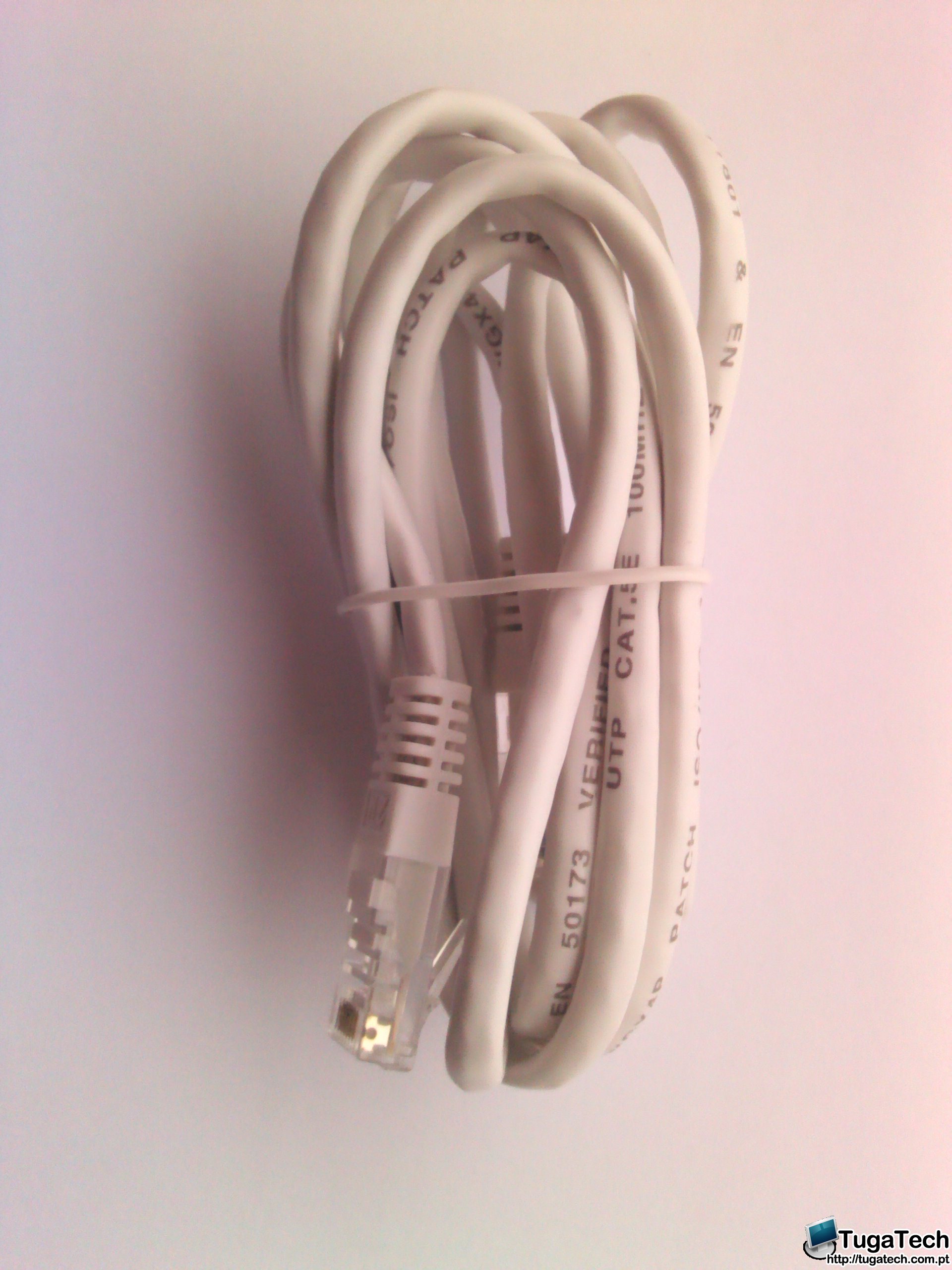

- 1 Cabo RJ-45

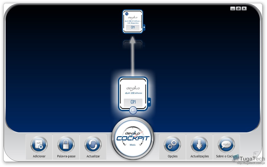

O CD de instalação contem algumas drivers e o software dos dispositivos, que permite ver, em tempo real, a taxa de transferência entre os dispositivos e alterar algumas opções adicionais, como a segurança e a performance em áudio.  O software está disponível para Windows, Linux e Mac.

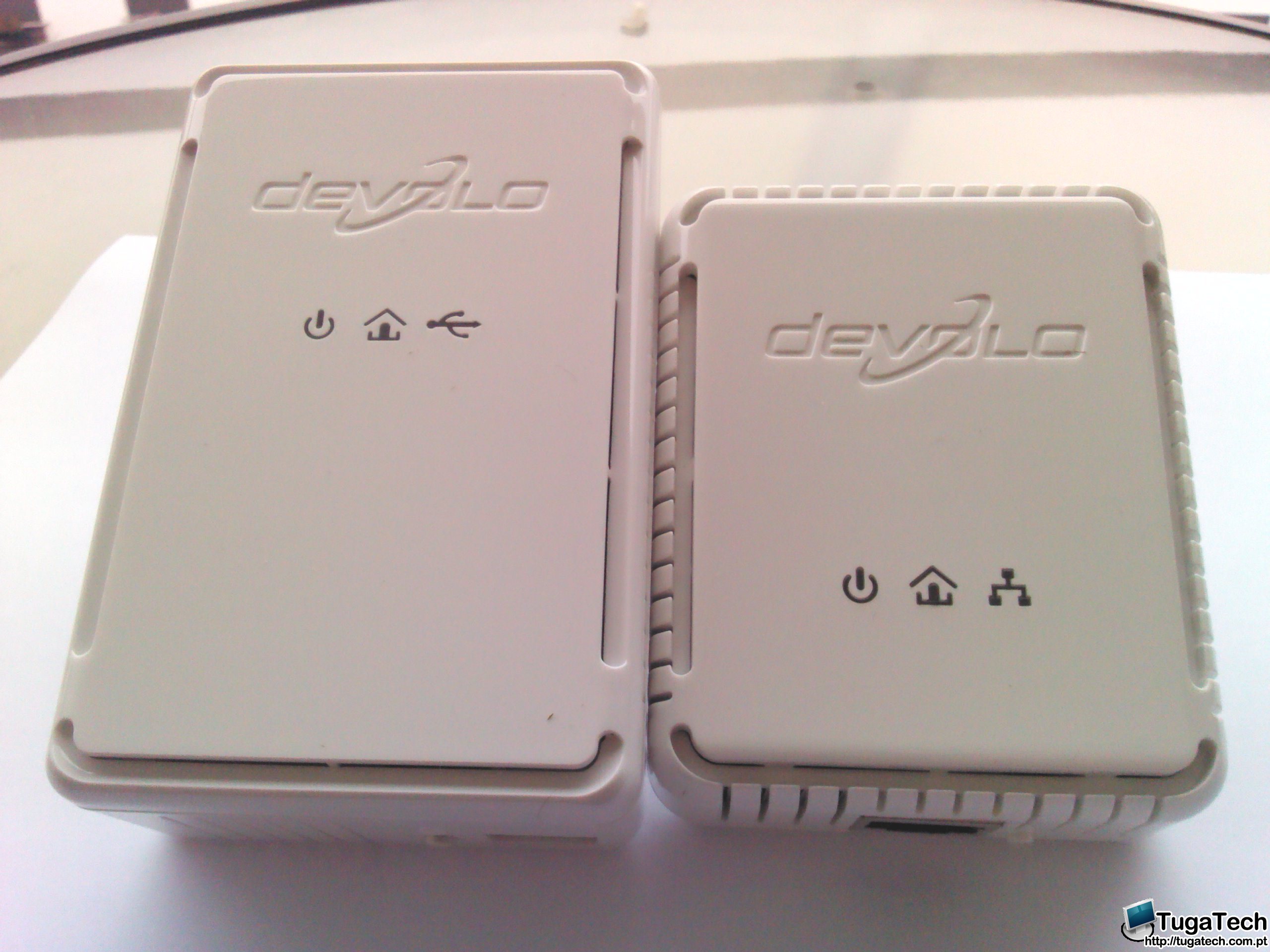

- Instalamos o adaptador com a ligação ethernet num quarto e o adaptador com a ligação USB na sala, com poucos metros de distância. O adaptador com a porta ethernet encontrava-se ligado directamente ao computador, com uma placa de 1Gbps. O Adaptador USB foi ligado a um disco rígido externo USB 2.0.
IMAGENS DE AMBOS OS ADAPTADORES LIGADOS

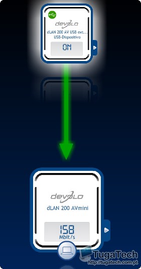

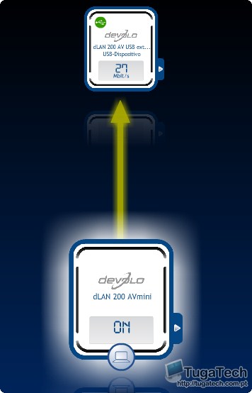

Segundo os dados do programa da Devolo, conseguimos efectuar a ligação ao adaptador USB com uma velocidade de 27 Mbps.
Já entre a ligação do adaptador USB e o de Ethernet conseguimos obter um máximo de 158Mbps.

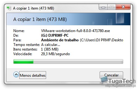

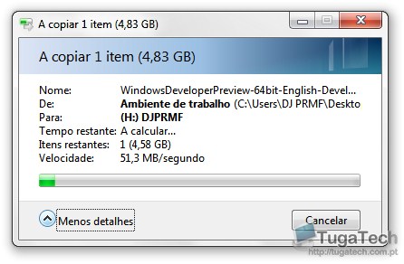

Tentamos efectuar a transferência de um ficheiro para o disco externo e obtivemos a seguinte velocidade máxima:
A velocidade máxima não é exactamente a referida para o equipamento, mas encontra-se, de certa forma, num valor próximo.E, tendo em vista as limitações do USB 2.0, a taxa média situou-se nos 3-5 Mbps.
Quanto á transferência de um ficheiro do disco para o computador, utilizando o dispositivo, obteve-se o seguinte valor:
Esta também se encontra próxima dos valores indicados pelo programa de Devolo para a residência e a ligação eléctrica.
