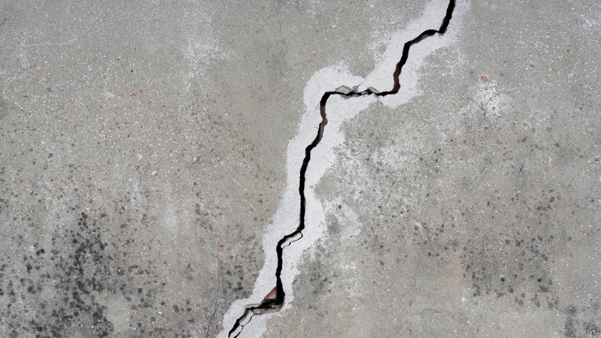

E se o betão dos nossos edifícios e pontes se pudesse curar a si mesmo, tal como uma ferida na pele? Esta é a premissa de uma nova e fascinante investigação liderada pela Dra. Congrui Grace Jin, cujo estudo recente explora um sistema de betão autorregenerativo alimentado por micróbios. O betão está por toda a parte no nosso dia a dia, mas tem uma tendência natural para fissurar com o tempo e o esforço. Estas fissuras, mesmo as mais pequenas, são portas de entrada para água e ar, que acabam por enferrujar e enfraquecer o aço no seu interior, gerando riscos e custos de reparação elevados.
