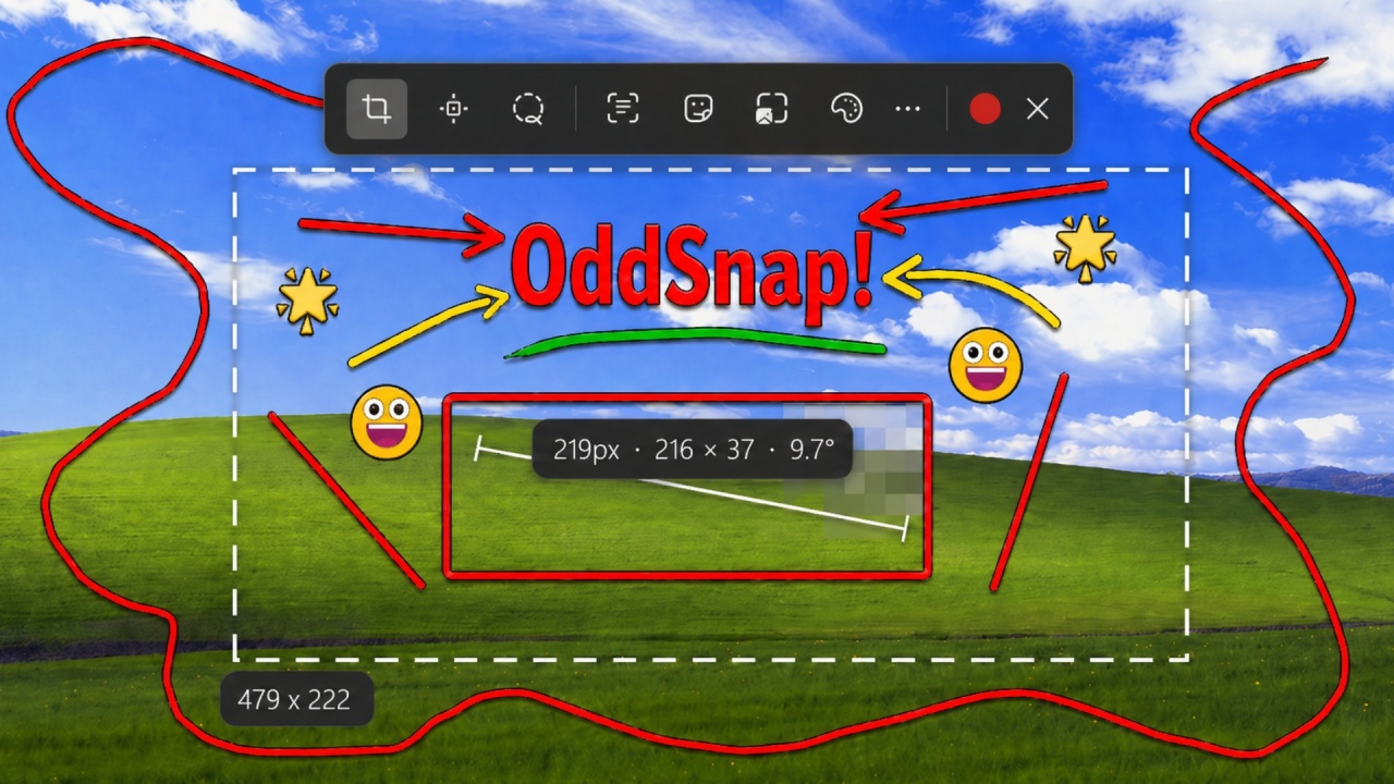

A primeira característica que notámos durante os testes ao OddSnap foi a sua rapidez impressionante. Ao pressionar a tecla de atalho predefinida, a sobreposição de captura surge quase instantaneamente, mostrando-se visivelmente mais ágil que o próprio ShareX. Grande parte desta velocidade deve-se à sua arquitetura leve e otimizada. Ao arrastar a área ou selecionar o ecrã, a aplicação regista a imagem sem qualquer atraso percetível.
A tecla de atalho faz surgir uma barra de ferramentas no topo do ecrã com diversos modos de captura disponíveis. Podemos escolher entre a seleção retangular, seleção central, seleção de formato livre, captura de ecrã inteiro e ainda um modo de captura em deslocamento. Todas estas opções podem também ser acedidas clicando com o botão direito do rato no ícone do OddSnap presente na área de notificação, onde encontramos igualmente os atalhos para as definições e para o histórico.

Quando iniciámos a aplicação pela primeira vez, procurámos uma opção para editar as capturas de ecrã após o registo, tal como fazíamos no ShareX. Rapidamente percebemos que o OddSnap aborda esta questão de uma perspetiva diferente, já que não empurra o utilizador para um editor posterior. Todo o processo de edição acontece de forma contínua durante a própria fase de captura.
Para ocultar informações sensíveis, por exemplo, testámos a ferramenta de desfocagem e a borracha com resultados muito positivos. Ao aceder a mais ferramentas na barra de captura e selecionar a opção de apagar, basta arrastar o cursor sobre o sujeito. A aplicação preenche automaticamente a área com um fundo correspondente, deixando o espaço limpo em vez de manchado. Para páginas compridas, a captura em deslocamento funciona de forma igualmente suave, unindo perfeitamente os quadros numa única imagem enquanto descemos a página.
