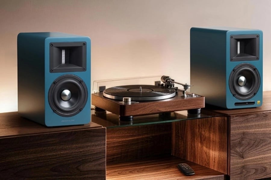

Edifier Airpulse A80V
A Edifier apresentou os novos monitores Hi-Fi ativos Airpulse A80V, uma solução de som de alta fidelidade desenhada para audiófilos e criadores de conteúdo. O sistema destaca-se por entregar um desempenho acústico elevado em formatos compactos, ideal para secretárias ou divisões com espaço reduzido.
Construção acústica e amplificação digital
O conjunto de colunas entrega uma potência total de 100 W, divididos em 10 W para cada tweeter e 40 W para cada driver de médio-grave. Na reprodução das frequências mais altas, a marca recorreu a tweeters de fita de alumínio carregados por buzina, uma arquitetura que alcança frequências de até 40 kHz com baixa distorção.
O processamento do sinal sonoro fica a cargo de dois amplificadores digitais Texas Instruments TAS5754M Classe D, capazes de gerir taxas de amostragem de até 192 kHz. O equipamento junta ainda decodificação USB Hi-Fi da Savitech e um conversor ADC da Texas Instruments para gerir o sinal proveniente das entradas analógicas.
Opções de ligação e disponibilidade
Em termos de conetividade física, o sistema inclui portas RCA, entrada AUX de 3,5 mm, ligação ótica Toslink e uma porta USB-C com suporte para áudio de alta resolução. Para quem prefere ligações sem fios, o modelo integra Bluetooth 5.1 acompanhado pelo codec aptX HD através de um chip da Qualcomm.
A estrutura exterior utiliza painéis de MDF de 18 mm de espessura com revestimento interno fonoabsorvente para anular ressonâncias indesejadas. A caixa traz também uma saída SUB OUT dedicada, pensada para quem pretende adicionar um subwoofer ao conjunto. O produto encontra-se à venda na China por 2.879 iuanes (aproximadamente 370 € em conversão direta, valor ao qual acrescem taxas em caso de comercialização europeia), sem confirmação de lançamento noutros mercados.
