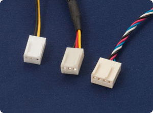

Re: Posso trocar uma fonte de alimentação de 220w por uma de 300w - Dom 21 Abr 2013 - 19:43E um fio com uma capsula de 3 pinos
Re: Posso trocar uma fonte de alimentação de 220w por uma de 300w - Dom 21 Abr 2013 - 20:47Penso que seja assim:
Certifique-se que estes se encontram inseridos de forma correcta. Estes devem somente ser inseridos de uma forma especifica.
Certifique-se tambem se não colocou uma ligação de 3 pinos numa entrada da motherboard que possua quatro.
