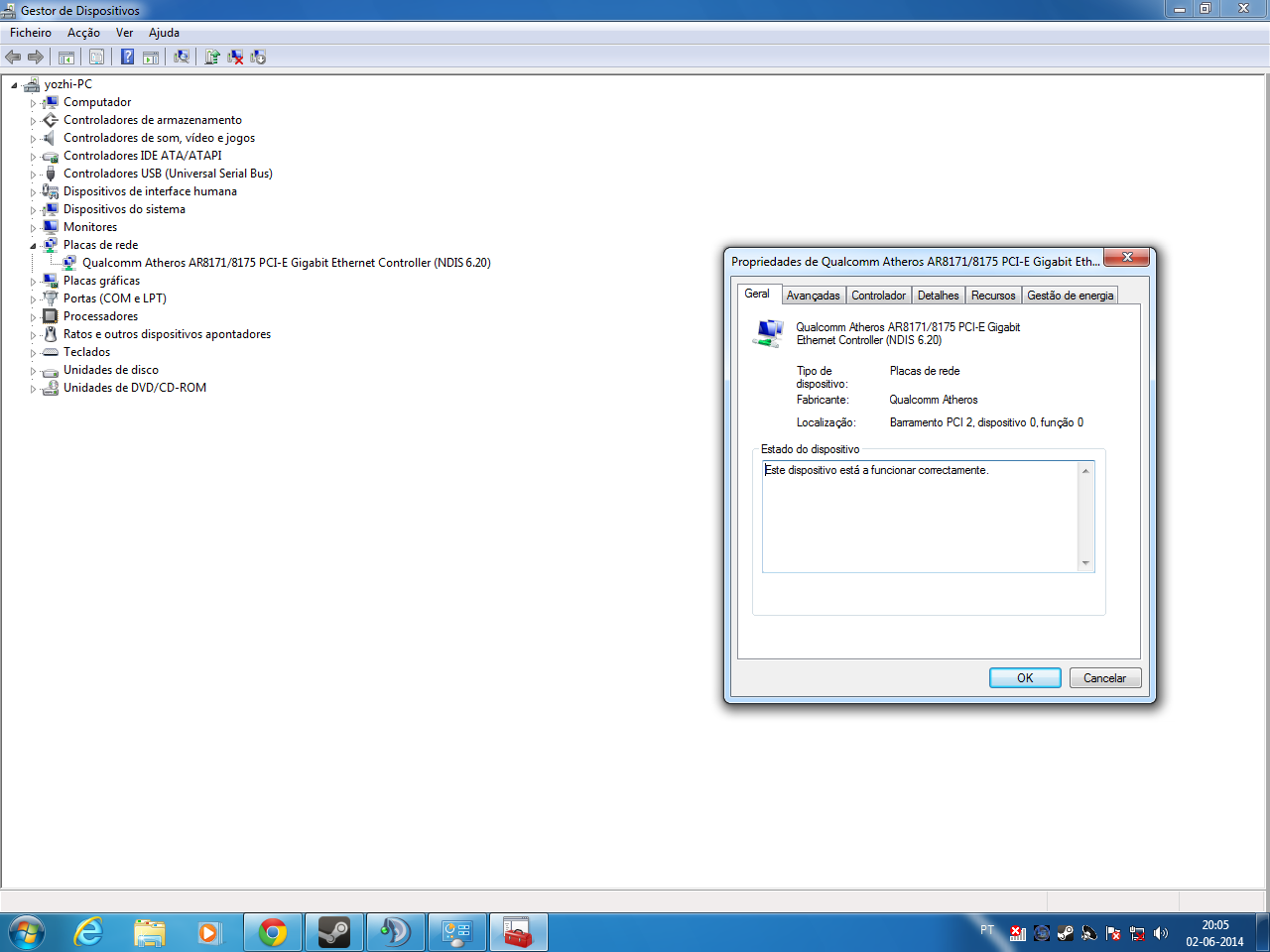

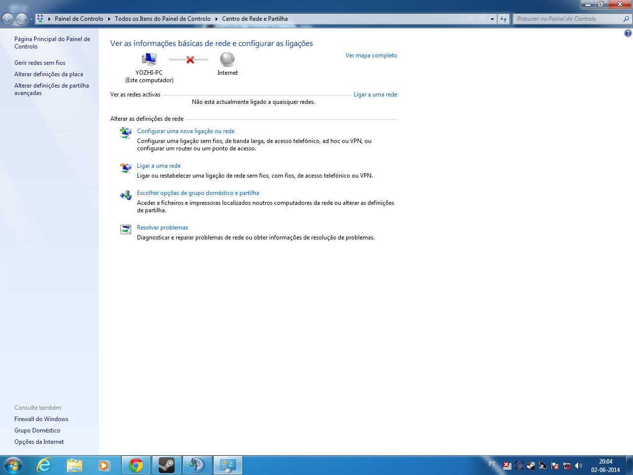

Poderia colocar uma imagem do Gestor de dispositivos (na Placa de rede em questão) e do Centro de Rede e Partilha ?

#9Cabo de rede Empty Re: Cabo de rede - Seg 2 Jun 2014 - 20:09
yozhi
Graúdo
yozhi
  Anexo: Sem Título.png
  Anexo: Sem Título1.png
aqui está

#10Cabo de rede Empty Re: Cabo de rede - Seg 2 Jun 2014 - 21:50
DJPRMF
Administrador
DJPRMF
Ok. Pela imagem aparenta estar correcto...
