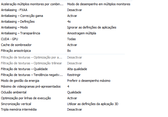

Desculpe a minha ignorância você é um anjo, vou lhe enviar a minha configuração, pode-me dizer aonde se ativa isso, eu percebo muito de informática dou um geito, mas de gráficas e nomes e isso não é comigo.. Smile
PS: será que com as minhas configurações, na imagem que mando aqui consegue me mandar uma configuração ideal para alta qualidade mesmo ou para ter um jogo suave + juntamente como ativar a função vync. Smile
cumps agradeço desde já
esquecime da imagem ahah  -.- desculpe lá
  Anexo: configuraçao.png

Em princípio as opções:
Antialiasing-Modo convêm serem controladas pelo aplicativo (leia-se pelo jogo). Porque às vezes isso costuma dar problemas quando está ativo no driver da gráfica.
Filtração anisotrópica em geral deve ser definida nas opções do jogo, eu recomendo por no mínimo ou desativar completamente, porque em monitores pequenos (tipo portátil) não vai sentir grande diferença em termos de qualidade de imagem, e o jogos vão correr bem melhor sem ela.
Oclusão Ambiental é outra coisa que pode experimentar desativar.
Se o problema for Lag, convêm ainda por todas as definições do jogo no mínimo e aumentá-las gradualmente para ver qual é a combinação optima.

quero-lhe tirar algumas questões se for possível Smile
"Seleccionar um processador para physx"
Qual acha o mais apropriado ?
Antiliasing Fxaa acha melhor ativar para jogos?
Antiliasing Tranparencia acha melhor ativar para jogos?
Filtragem Texturas - Tendencia Negativa acha melhor ativar?
Máximo de videogramas apresentados acha o que devo colocar?
tripla memora intermédia acha que devo ativar?
agradeço cumps

É assim, eu em geral nos drivers ponho todas as opções em: controlado pelo aplicativo.
O que não der para fazer isso, não mexo.
As opções que referi em cima, são mais para melhorar a performance. Se houver outro problema, altera-las não vai resolver nada.
Mas há uma coisa que não me chegou a responder:
Quando é que o problema começou?
No seu caso, não recomendo ativar o Physx, é muito pesado para o seu sistema. Nos drivers se minha memória não me falha deve ter duas opções uma para usar a CPU e a outra para usar a placa gráfica. Escolha a placa gráfica.
Em alguns casos melhora um bocadinho a qualidade de imagem, mas coisa pouca. Por isso não vale apena.
Tudo o que seja Antiliasing consome recursos, logo se notar lag no jogo diminua ou desative.
Deixe ficar como está
O que lá está
Tripla memoria intermédia acha que devo ativar?
Se tiver o V-Sync ligado, pode ativar esta opção.
Atenção: Habilitar o V-Sync e a memória tripla vai degradar a performance, logo se não resolveu o problema desative os dois.

Até aqui tudo certo, certo?
Agora, para perceber melhor o teu problema preciso que respondas a todas estas perguntas (sem saltar nenhuma):
1) O problema que estás a experienciar é semelhante a este?
https://www.youtube.com/watch?v=iklIpcGAsiQ
2) Estás a jogar com que configurações no Counter-Strike?
3) Qual é a frame rate média que estás a ter no jogo?
(ver tutorial: https://www.youtube.com/watch?v=TTEMsETdC08) ou usar o programa FRAPS
4) Já experimentas-te ligar V-Sync nas opções do jogo? E com que resultados?
5) Já experimentas-te instalar uma versão final dos drivers (em vez de uma versão beta)?
6) O problema continua a aparecer no ecrã do login?
7) Quais as temperaturas da GPU enquanto estás a jogar?
(usar programa GPU-Z a correr em segundo plano para monitorizar a temperatura)
Cumprimentos
