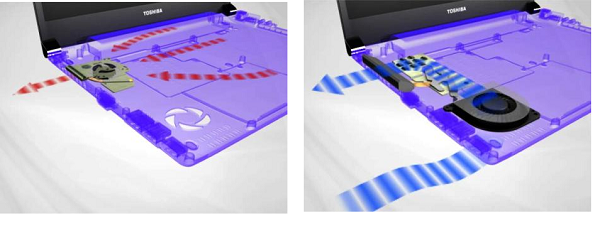

Em parceria com a Intel, a Toshiba criou uma motherboard mais eficiente, que consiste em 8 camadas em vez das 4 ou 6 normalmente usadas, mudou a localização do processador, que deixa de estar no centro da motherboard, e introduziu um dissipador de calor em cobre, em vz do tradicional alumínio.
O R800 é o primeiro modelo da Toshiba onde é aplicada uma nova tecnologia de refrigeração do processador, o Airflow Cooling, o que permite a utilização de chips com melhor desempenho sem o aumento de calor associado e reduzindo o ruído das ventoinhas.
O sistema de refrigeração faz com que seja aspirado ar frio para dentro do chassi, em vez das ventoinhas se limitarem a expelir ar quente, o que é acompanhado pela mudança de localização dos componentes.
