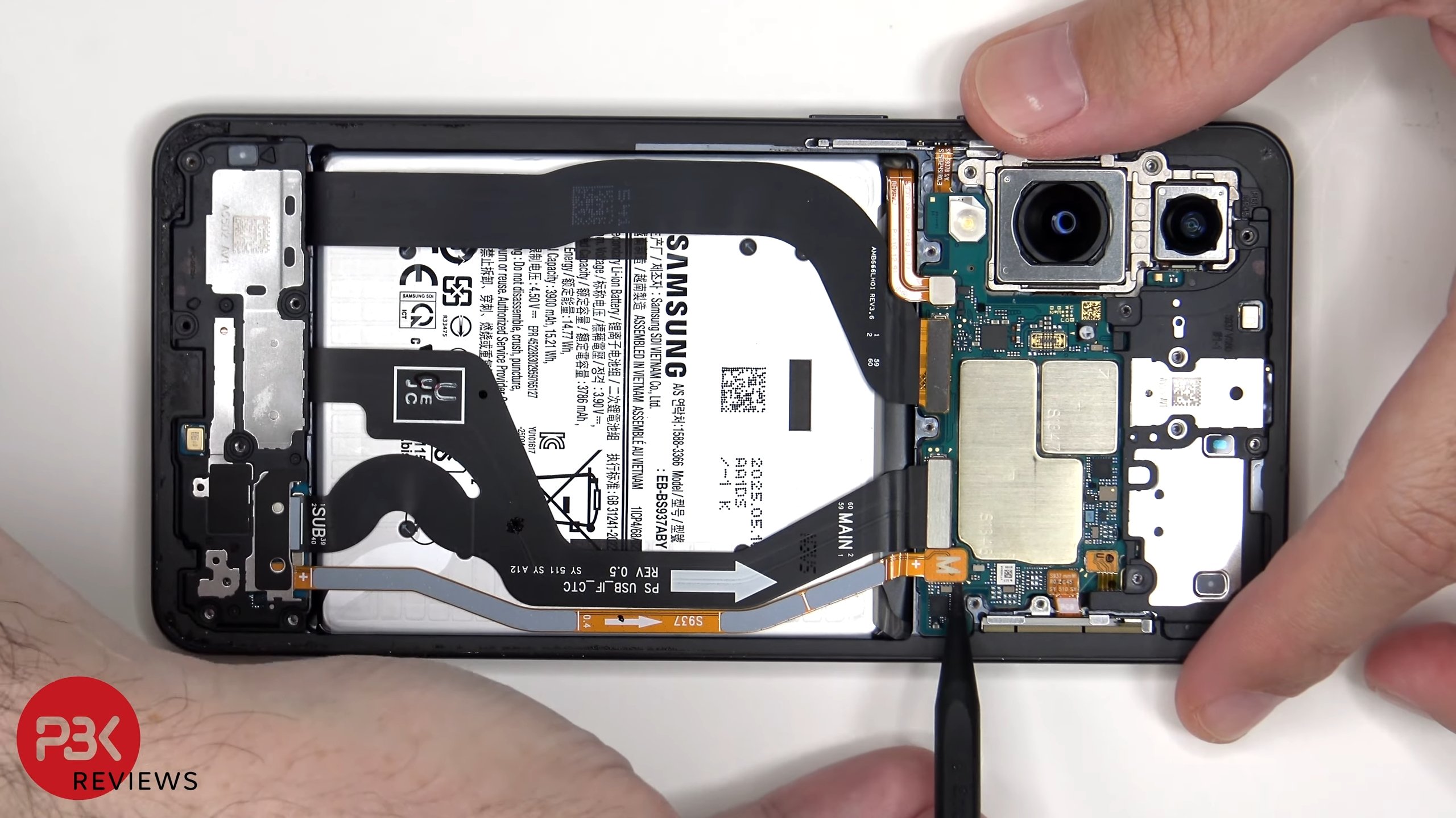

Depois de ter passado pelo teste de resistência de JerryRigEverything, onde demonstrou uma durabilidade notável, o novo Samsung Galaxy S25 Edge foi agora colocado à prova num novo desafio: a sua capacidade de reparação. Contrariando as expectativas, o telemóvel ultrafino saiu-se excecionalmente bem.
O mais recente teste foi conduzido pelo canal de YouTube PBKReviews, especializado em desmontar e avaliar a facilidade de conserto de novos dispositivos. O topo de gama da Samsung alcançou uma impressionante pontuação de 8,5 em 10, indicando que o processo de desmontagem e substituição de componentes é mais simples do que o seu design faria prever.

Segundo os especialistas do canal, o processo para abrir o dispositivo é familiar e segue os padrões de muitos outros telemóveis modernos.
O processo de desmontagem passo a passo
Para aceder ao interior do Galaxy S25 Edge, o processo inicia-se com a remoção da ranhura para o cartão SIM. De seguida, é necessário aplicar calor no painel traseiro para amolecer o adesivo. Com a ajuda de uma ventosa e de uma ferramenta de plástico para fazer alavanca, a tampa traseira pode ser removida com cuidado.
Uma vez no interior, uma chave de fendas Philips é suficiente para retirar os parafusos que fixam os componentes internos, enquanto uma pequena espátula de plástico permite desligar os cabos flexíveis que ligam as várias partes do dispositivo, como a bateria e o ecrã.
