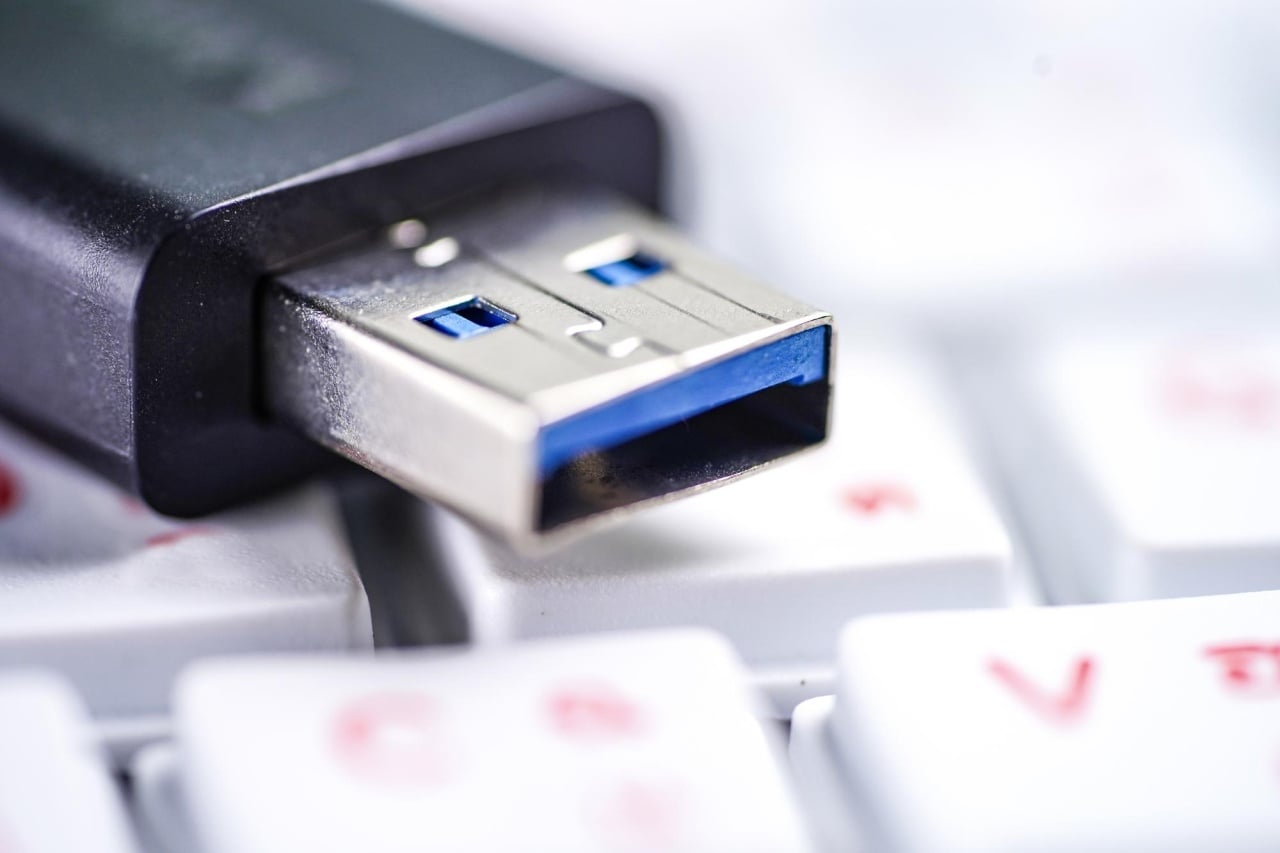

Os Gigantes: USB Tipo-A e Tipo-C
As duas portas mais prevalentes que encontrará hoje em dia são o USB Tipo-A e o Tipo-C. O conector Tipo-A é o clássico formato retangular com uma inserção de plástico no meio, que todos nos habituámos a ver em computadores e carregadores. Embora seja capaz de lidar com transferências de dados e fornecimento de energia, as suas capacidades dependem estritamente da geração USB suportada pela porta. Por exemplo, uma porta USB 2.0 limita-se a velocidades de 480 Mbps, enquanto uma porta USB 3.2 Gen 2 pode atingir os 10 Gbps. Contudo, especificações mais recentes, como o USB4, já não estão disponíveis neste formato.

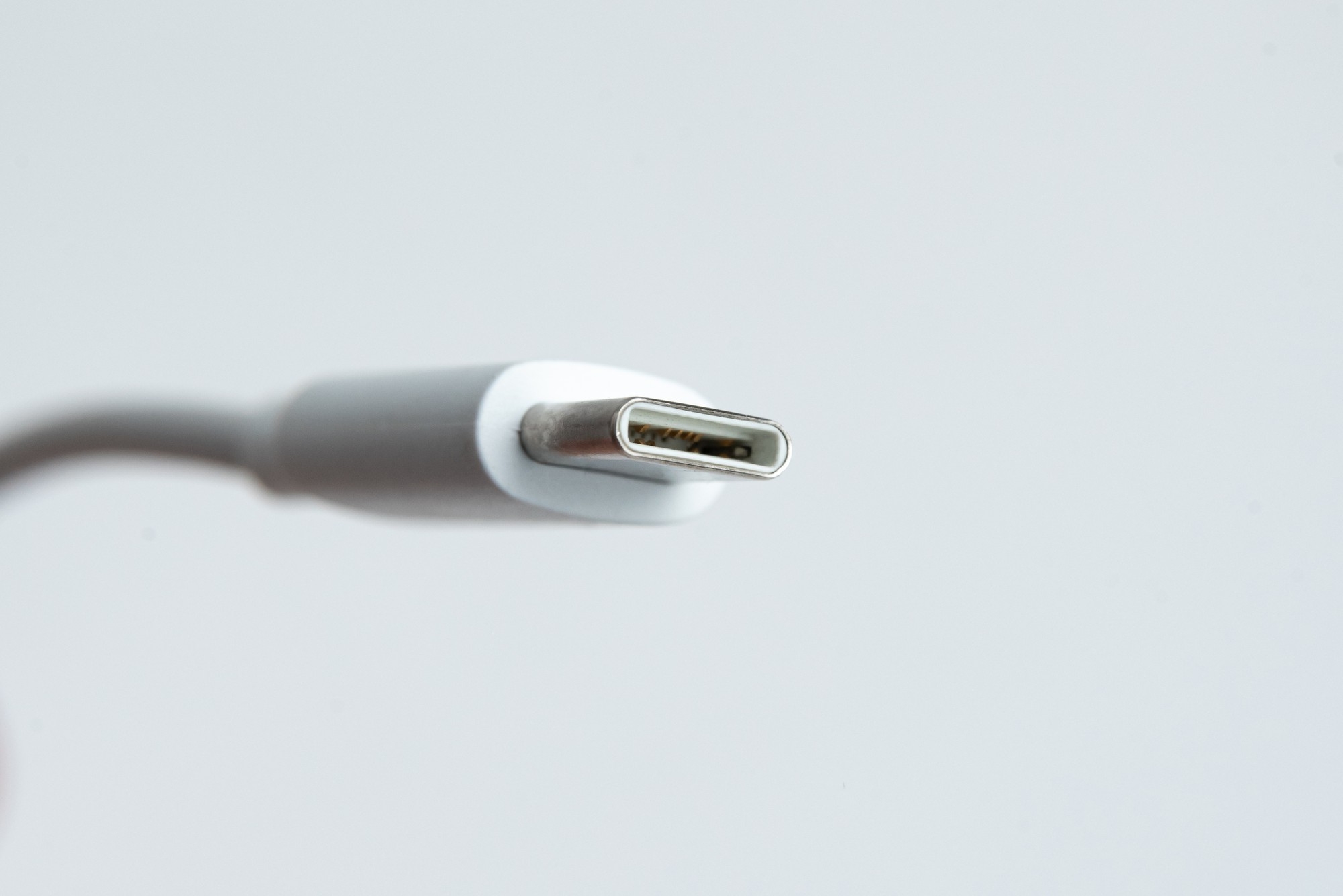

USB-C
No que toca à energia, o Tipo-A é relativamente limitado. Uma porta 2.0 oferece tipicamente 2,5 watts, e uma 3.0 sobe para os 4,5 watts. Se a porta utilizar o padrão "Battery Charging 1.2", pode chegar aos 7,5 watts, mas fica longe das capacidades de carregamento rápido atuais.
Em contrapartida, o USB Tipo-C apresenta um formato oval e, crucialmente, é reversível — acabou-se a luta de tentar encaixar o cabo "ao contrário". É significativamente mais versátil e potente. Além de transferir dados e energia, pode transportar sinais de vídeo se utilizar a extensão DisplayPort Alt Mode. A sua performance depende da versão USB e do suporte à especificação Power Delivery (PD), mas, ao contrário do Tipo-A, é compatível com todas as versões, incluindo o USB4 2.0, podendo atingir velocidades de transferência de dados de até 80 Gbps. Com a especificação PD 3.1, a entrega de energia pode chegar aos impressionantes 240 watts.
