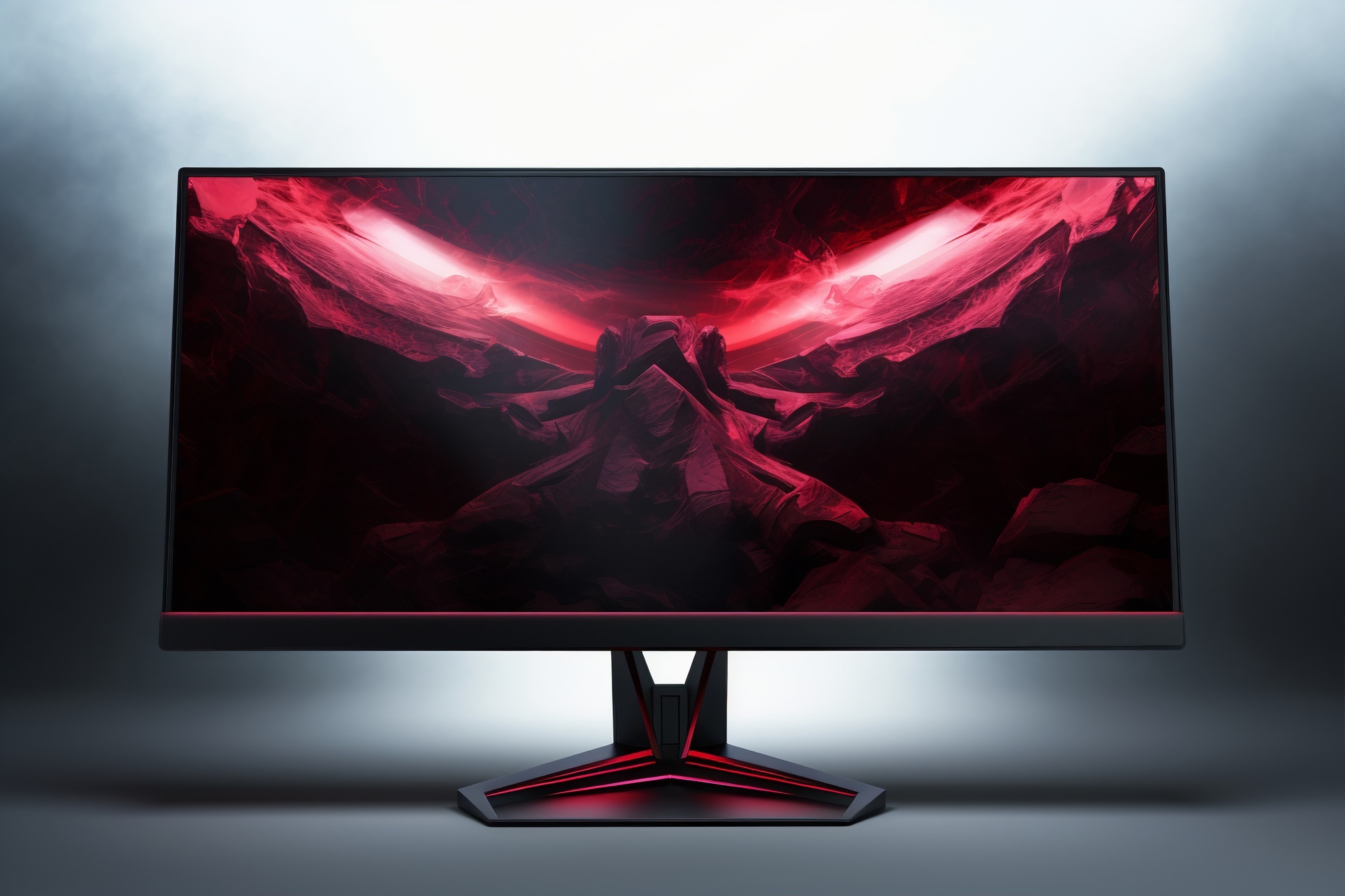

Do outro lado temos a tecnologia OLED, ou "Organic Light-Emitting Diode" (diodo orgânico emissor de luz). Esta tecnologia tem dominado as conversas sobre displays, e por boas razões. A diferença fundamental para o IPS é a independência de cada ponto de luz.
monitor gaming
Enquanto o IPS utiliza uma luz de fundo que está sempre ligada enquanto o ecrã funciona, no OLED não existe essa luz traseira. Em vez disso, existem milhões de píxeis que se acendem e apagam individualmente. Imaginem milhões de interruptores de luz numa parede: se precisarmos de escuridão num canto, basta desligar esses interruptores específicos. É assim que o OLED atinge o chamado "preto puro": o píxel simplesmente desliga-se na ausência de luz. Isto resulta num contraste infinito e numa profundidade de imagem inigualável, embora exija alguns cuidados para evitar a retenção de imagem (burn-in) com elementos estáticos.
