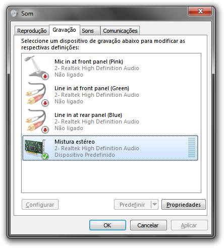

Boas a todos, como faço para ligar o "stereo mix" no windows7 home premium? Sei que deve ser simples mas não estou a conseguir lol Obrigado

Tente clicar sobre o icon do altifalante, na barra de notificações, e seleccione "Dispositivos de Gravação".:
[Resolvido]Stereo mix no windows7 Tugatech-2012-06-18_16.13.47
O Misturador Estereo deve aparecer na lista de dispositivos.
Para activar clique com o botão direito do rato sobre o mesmo e "Activar". Smile
[Resolvido]Stereo mix no windows7 Tugatech-2012-06-18_16.14.51
Caso não surja o dispositivo de gravação, verifique se as drivers estão actualizadas. Poderá também ser da própria placa de som que não suporte. Wink

Obrigado DJPRMF (mais uma vez) Rock Out Realmente não aparecia o misturador estereo, fui ver se necessitava de actualizar as drivers mas estava tudo actualizado, achei estranho não ter misturador estereo já que comprei este portátil há mais ou menos dois meses, então pus-me a dar uma olhadela no menu e reparei que a opção "mostrar dispositivos desactivados estava off", cliquei e eureka,o misturador estero apareceu. Muito obrigado. Im happy now! Tuga tech Rules cheers
