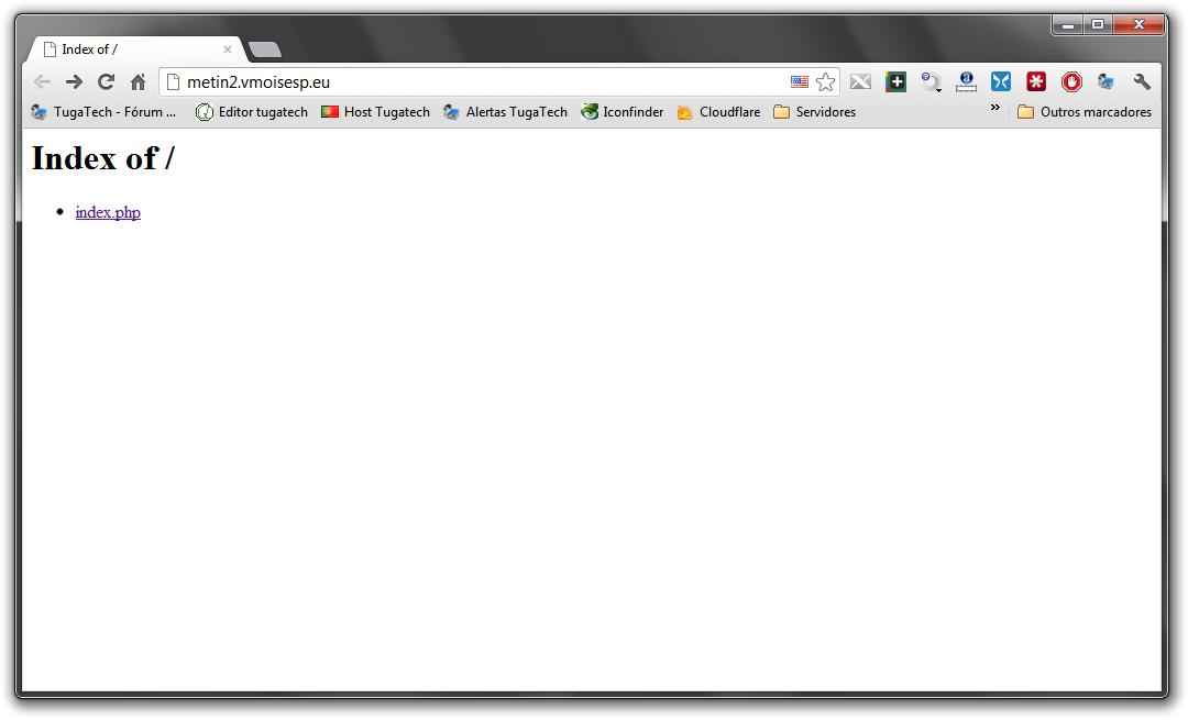

O domínio que adicionei no dedicado pelo webmin foi o metin2.vmoiseps.eu , onde se deveria ver uma página igual à esta: http://ks3099843.tech-hosts-dns.com/

Tenho lá o pacote named, mas não há nenhum ficherio chamado "domain.com.db"..
Consegue aceder à metin2.vmoisesp.eu ¿
No webmin fui à "Servidores", de seguida cliquei em "Criar nova zona MASTER"
Em "Nome do domínio" inseri metin2.vmoisesp.eu, de resto não mexi em nada, e cliquei em criar..
http://vmoisesp.pt https://www.facebook.com/vmoisesp mhyper_mhyst
Da minha parte consigo aceder correctamente:

Obrigado pela ajuda, então já está tudo em ordem Very Happy
