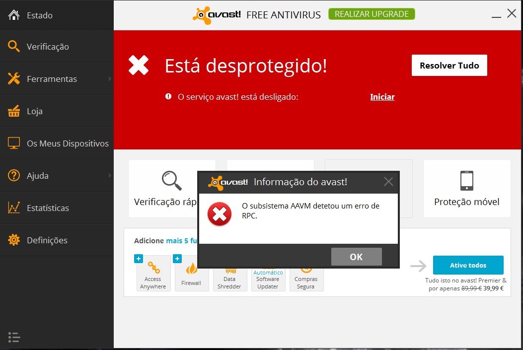

Boas, estou com um problema com o avast e não estou a conseguir resolver! hoje apareceu uma nova Actualização do avast e após ter feito a Actualização o antivirus deixou de funcionar! ja tentei reinstalar de varias maneiras ja desinstalei atraves do avastclear e do revouninstaller ja tentei o restauro de sistema e nada resolve o erro o avast nao funciona! axo isto estranho porque utilizo a algum tempo e nunca tinha tido stress! o erro é este
  Anexo: avast.jpg
alguém me pode explicar o porque deste erro!? e como posso resolver isto!?

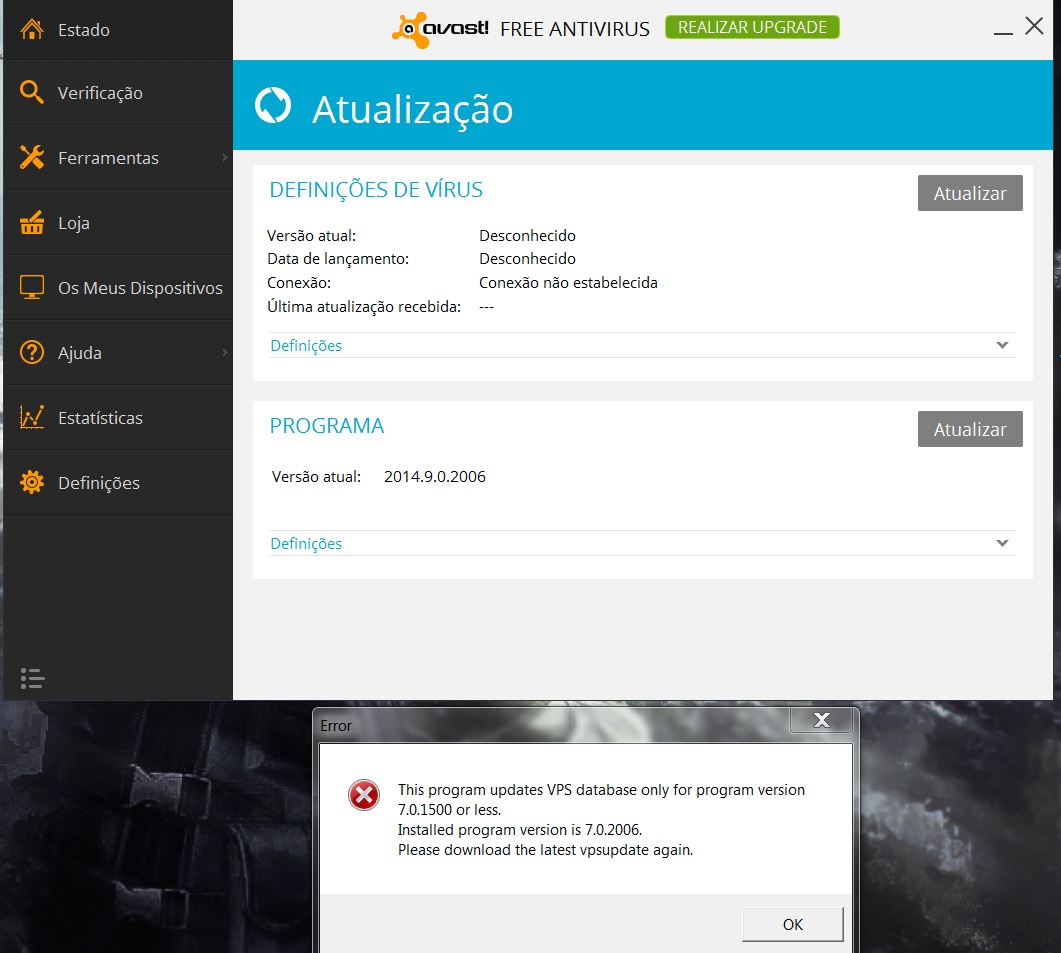

Boas ,
Obrigado pela resposta DJPRMF tentei o que sugeriu mas não me resolve o problema :/ ja desinstalei através do modo segurança reinstalei o avast  e o erro continua estranho que depois da instalaçao e de reiniciar o pc o windows continua a pedir para instalar um antivirus!  tentei actualizar  com o VPS update e surge este erro
  Anexo: Sem Título.jpg
haverá solução para resolver este problema!? procurei no site do avast por uma versão do programa mais antiga mas não encontro consegue arranjar.me um link com outra versão do programa!?

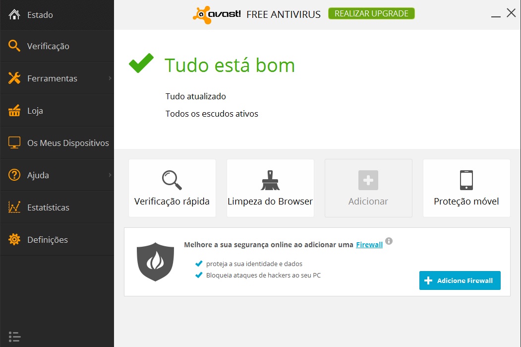

Boas, acho que resolvi o problema fiz um scan completo com Advanced sistem care e restaurei a bibliotecas do windows quando reiniciei o pc o avast começou a funcionar! Very Happy nao consegui perceber o que resolveu o problema se foi o restauro das bibliotecas ou a reparação do advanced sistem care mas um dos dois resolveu o erro já reiniciei o pc varias vezes e ate agora aparenta estar tudo ok o avast liga e faz o scan normalmente acho que esta resolvido! Smile
obrigado pela ajuda Wink
cumps
